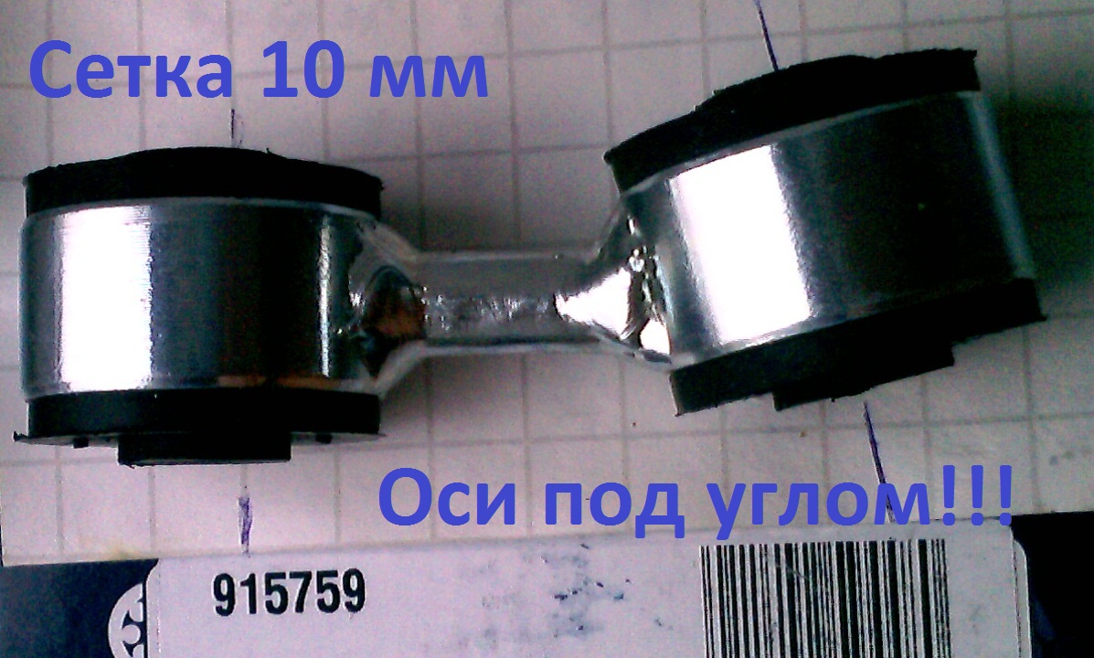

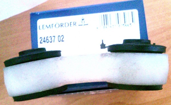

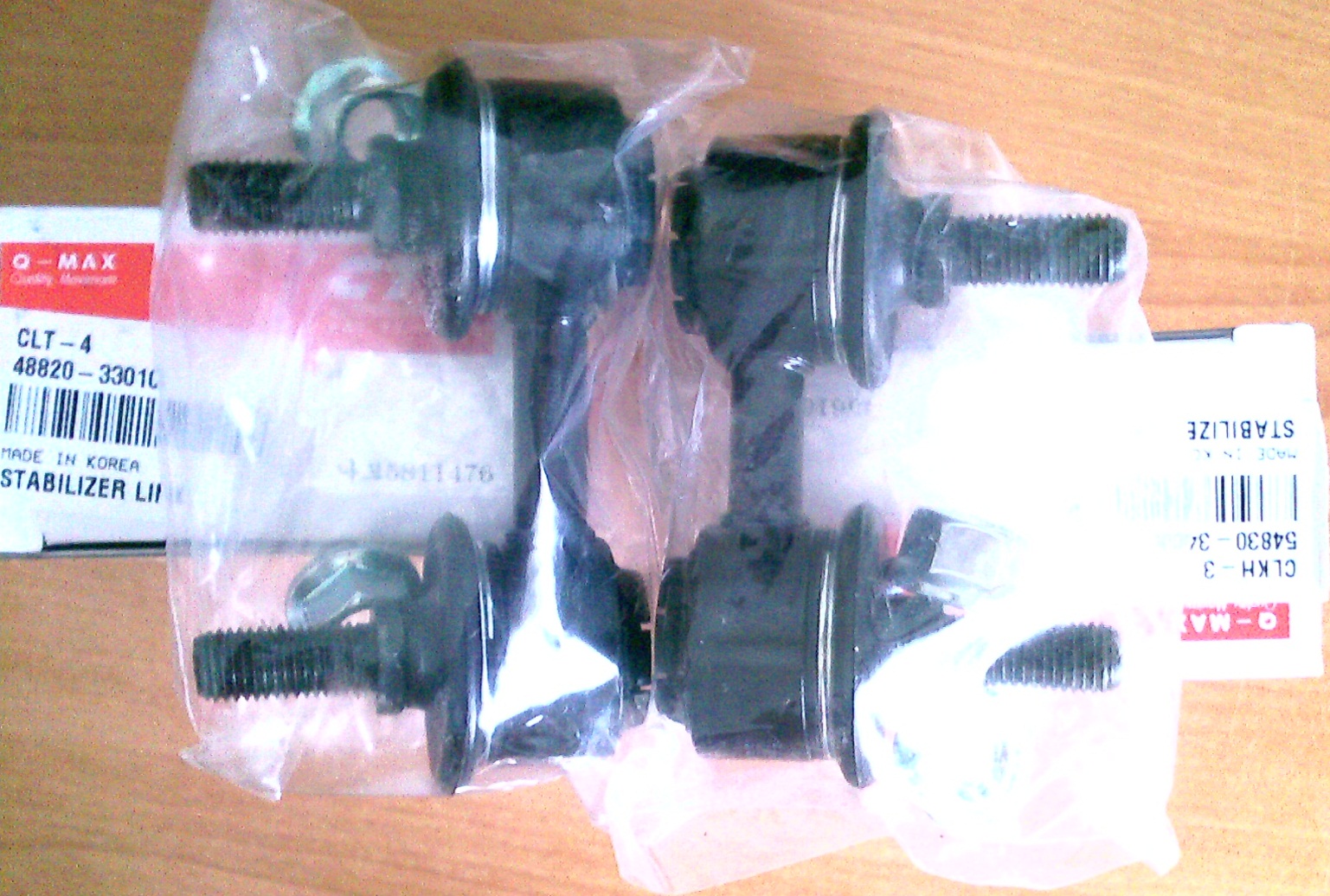

С CTR принципиально все понятно вариант 55мм и 60 мм, подходят те и те, 55е дешевле.
А вот по Аудюшным(Находка Максуса - за что ему отдельный Респект) задним есть вопросы.
Основной вопрос: Допустим ли такой угол осей болтов? , т.е в каком положениий находятся оси болтов на машинке (параллельно или под углом? под близким к этому или нет)

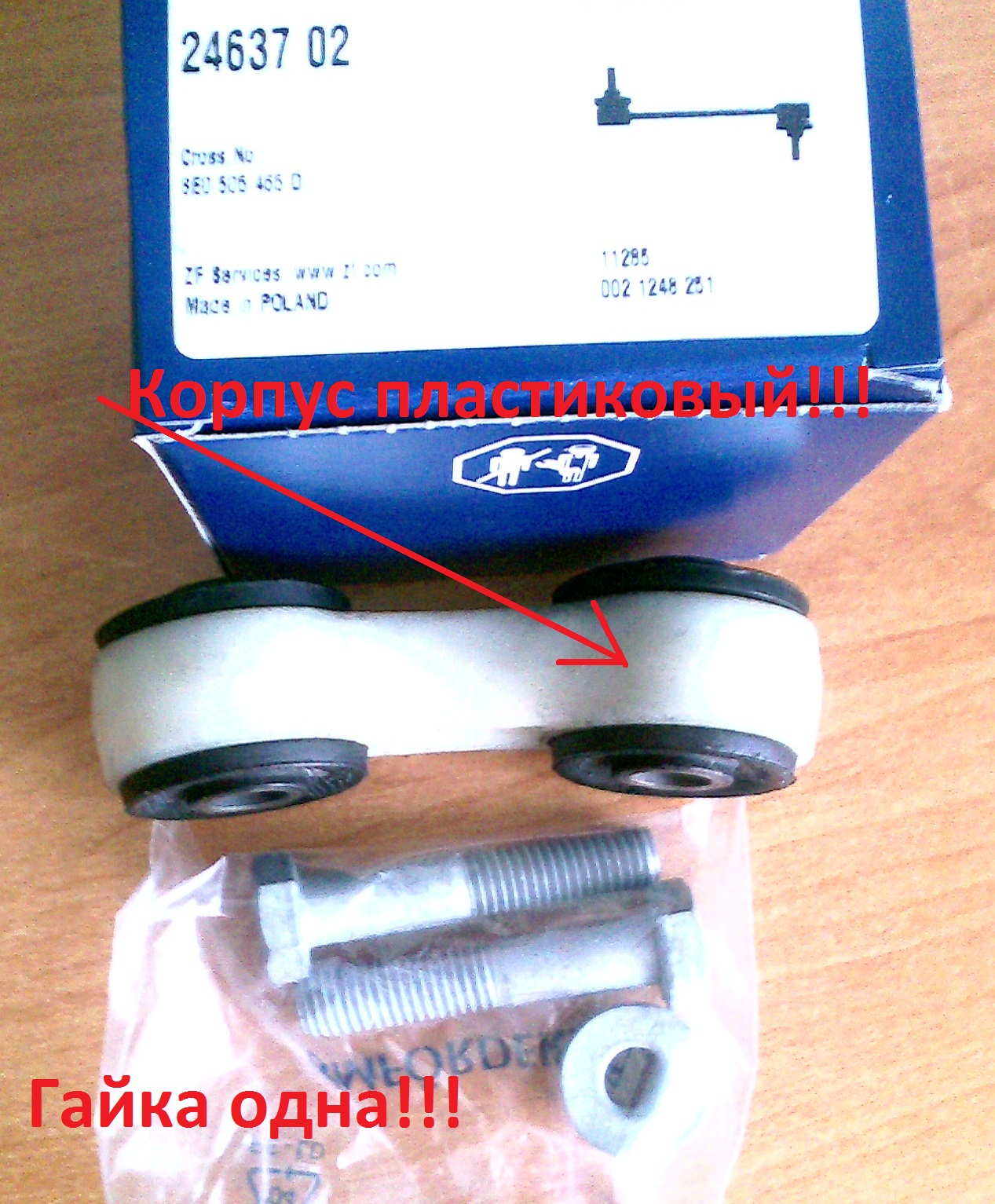

У лемфердера комплект с 2мя болтами и одной гайкой (ХЗ в чем прикол), корпус пластиковый - наверное крепкий 8-) .
В рувиль просто стойка без болтов (По сему более доступная цена).
Суб квітня 07, 2012 8:31 WWW
Угол есть. Из всего я бы взял угловые в железном корпусе, самое оно.

Гайка одна, наверное, потому-что во втором креплении есть резьба.
Есть возможность глянуть в каком положении болты (пальцы) на авто в норамльнонагруженном положении?
По длинне у тебя ж такие получились?

я себе поставил лемфордер в пластиковом корпусе.

Александр C написав:

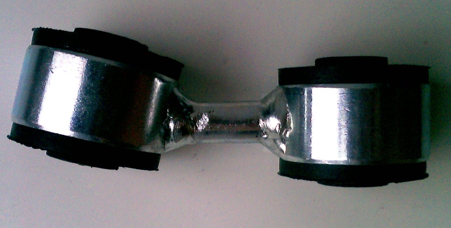

Эстакада нужна. Грязно сейчас на улице, под машину лезть- не айс. По длине такие же, на глаз делал, немного с изгибом.

Зображення типа так
Бортовой журнал
Суб квітня 07, 2012 17:02 ICQ
Зображенняили так

[quote="Мыссык"]Зображенняили так[/quo
скажи а как с такими яйцами машина ведет себя на дороге то??????

Я вчера писал,однако НЕДОПИСАЛСЯ. :) По поводу того ,что жесткая конструкция стабилизаторов в наших машинах неприемлема.Разработчики не дураки -все правильно сделали.
Я вообще-то хотел обратить Ваше внимание на то,что нашу машинку разрабатывали вовсе не посторонние люди.Это как правило инженера в области автопрома соотстветствующей республики.Так ,что не надо так скептически относиться к КИТАЙЦАМ.А стойки стабилизатора считаю должны быть именно такими ,какие они с завода изготовителя.Подвижный шарнир на шаровых концевиках.

для Василия, на ходовых качествах отразилось большей упругостью.+ абсолютная бесшумность. Для Дедушки, конструкция не жесткая, на резинках. Разработчики конечно не дураки, ради денег чего только не придумают.
Для всех, кому не нравится- не делайте так ни в коем случае, покупайте яйца, предусмотренный заводом изготовителем.

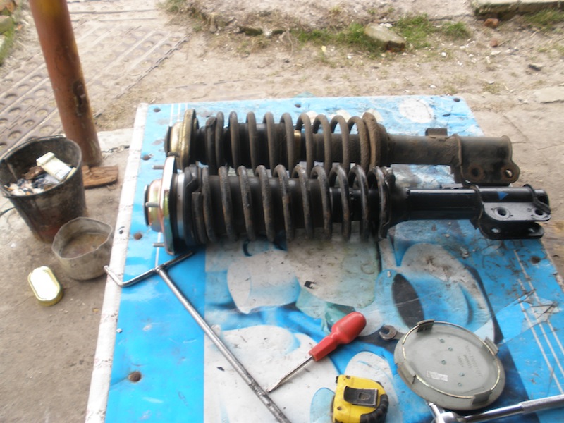

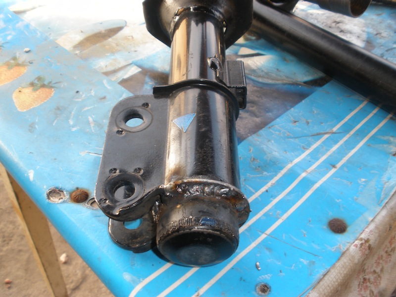

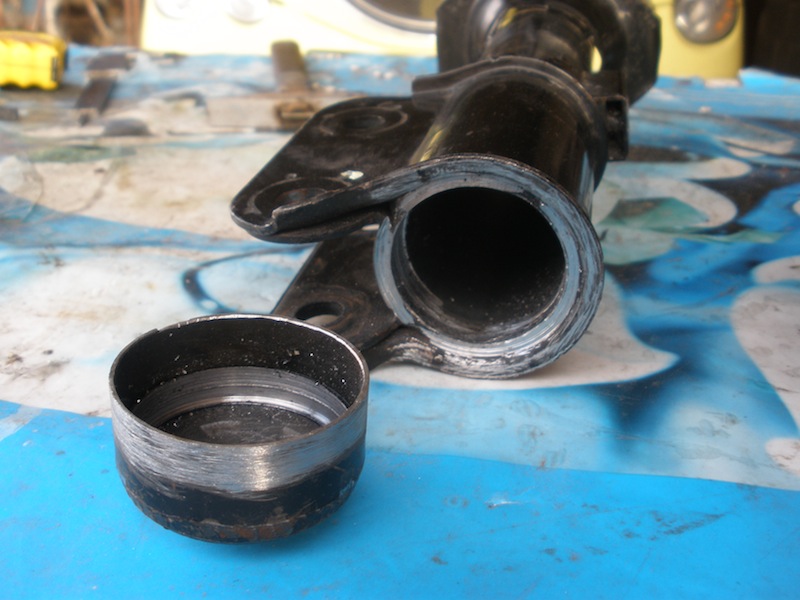

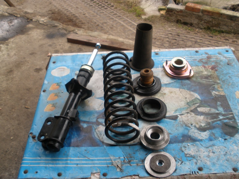

привет Всем! Вот как я решил проблему с уменьшением длины амортизатора.
фото будет
Востаннє редагувалось VVRabit в Пон квітня 09, 2012 15:34, всього редагувалось 1 раз.

Llex написав:
У меня стоит 663009, и полуось еле касается подрамника. И я считаю что в этом ничего критичного нет.
Колеса прокручиваются в вывешенном положении?
Пон квітня 09, 2012 6:04 WWW
Максимус написав:
тело KYB 663009 на 12мм меньше KYB 664014, есть фотки, если что!
Фотки в студию! :frends:
Надо кое что глянуть!
Пон квітня 09, 2012 6:06 WWW
Повідомлень: 1397
Звідки: Мелитополь
Автомобиль: была Jaggi
Клубная карта №: 153
Llex написав:
Колеса крутятся как обычно - легко.
