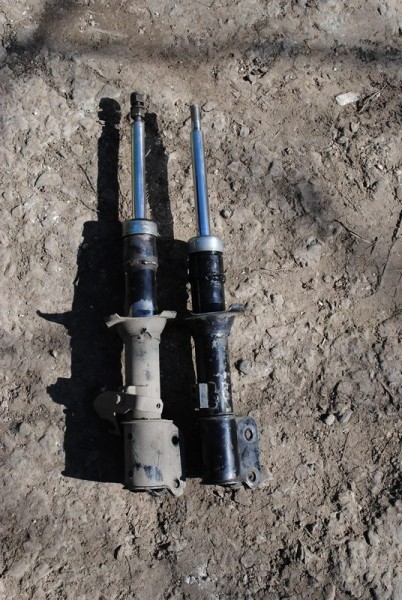

А что ты имеешь ввиду под "плюсуйте 35мм", откуда эти миллиметры?
Слева родная стойка, справа с картриджем 663009, в длине большой разницы не видно.
Фото немного неудачная, но если поставить рядом они практически одинаковы.
Скоро буду ставить таврийскую пружину, померю все тщательно.

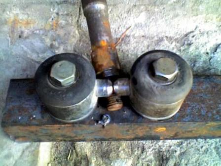

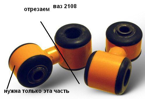

Сделал новые Стойки Стабилизатора.
Наши "ЯЙ-ЦЫ" крепше китайских.
П'ят квітня 06, 2012 0:28
Были у меня такие изначально. Сломались в месте где заводская сварка, что характерно
Бортовой журнал
П'ят квітня 06, 2012 17:24 ICQ
Мыссык написав:
Попробую сколько они проживут.

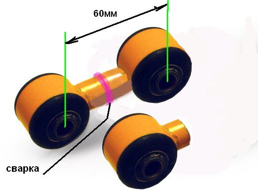

П'ят квітня 06, 2012 21:37
Какой у родных это размер?
Суб квітня 07, 2012 7:28 WWW
60мм
Суб квітня 07, 2012 7:35
Спасибо!
Суб квітня 07, 2012 7:41 WWW
