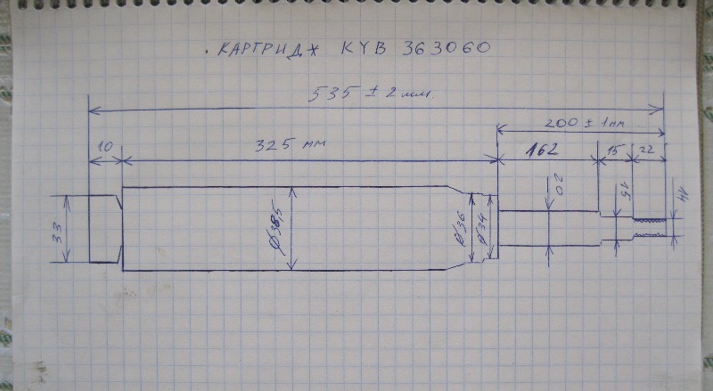

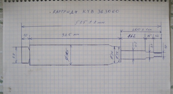

Приветствую всех.
Размещаю размеры картриджа KYB 363060.
:-P

New_Sea, спасибо ;)

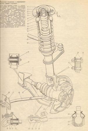

аналог нашей подвески
ZAZ-1102
