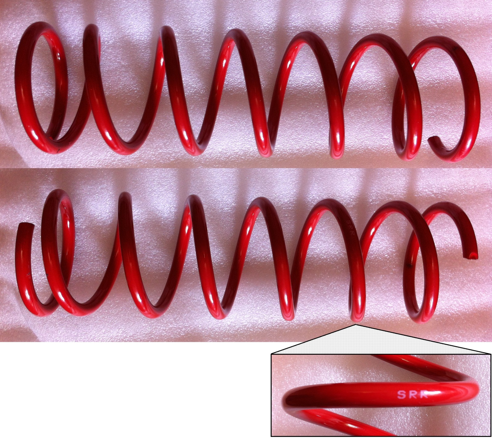

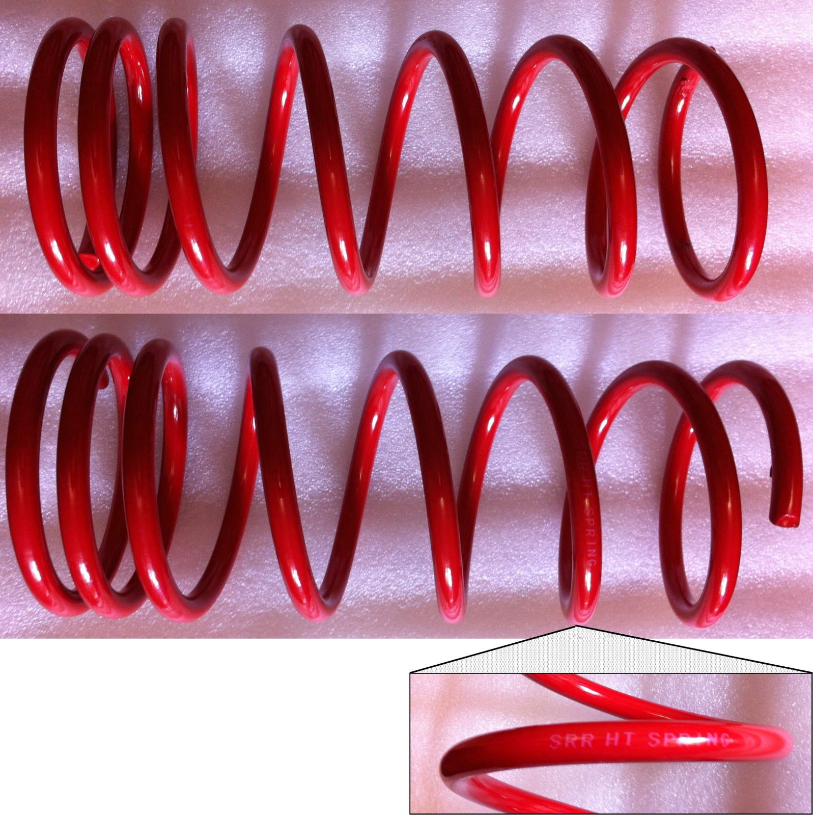

Отписываюсь. Отъездил пока только один день.
0. Ездил до замены на вибростенд. Передние - живы на 50%, задние - на 37%. Перед был слегка ближе к земле, чем хотелось - когда въезжад в яму, был отчетливый звук удара в кузов - не работала подвеска. Это в качестве завязки :)
1. Аммортизаторы можно не заказывать - насколько я понял мастера, они такие же (газовые), как и родные. Качество сравнимо.
2. Пружины - вот они да, они обрадовали. Машинка поднялась немного (фотки для сравнения попробую сделать). "Шифер" держит увереннее, крен при повороте уменьшился. Подвеска ведет себя как упругий резиновый мячик. Когда наезжаешь на кочку или съезжаешь в ямку - чувствуется, что работают пружины, а не кузов :)
3. Все стало на свои места. Кувалда и напильник для доработки не потребовались :)
4. Хотел поменять передние отбойники на полиуритановые задние от 2110 - мастер сказал, что родные отбойники совмещены с пыльником + целые еще. Не стали трогать.
Пока доволен. Пружинами - точно.
Мерседеса изначально не ожидал. Поле для деятельности еще осталось :)
Слегка душит жаба из-за аммотризаторов :( Без них и покупка, и доставка вышла бы ощутимо дешевле.

Это ж не стоковые детальки. Дядька китайский клепает эти комплекты с 2009 года. Китайцы сильно его за них полюбили - вот я и решил прикупить себе на попробовать
Покупал здесь.
Зовут продавца и производителя 动感漂移168 (Dynamic drift 168)
Маркировка на пружинах:
    SRR HT SPRING
    SRR

Витки близко,тоже бить будет(((

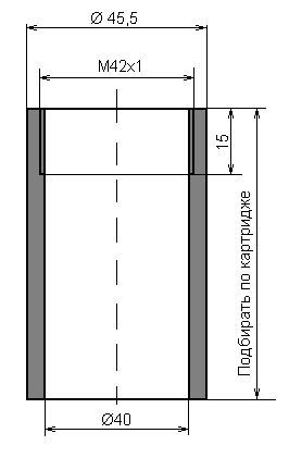

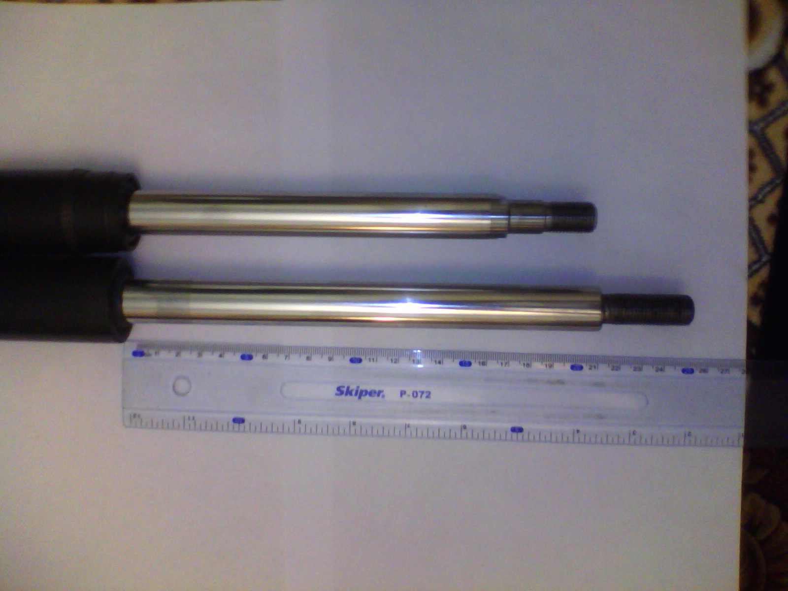

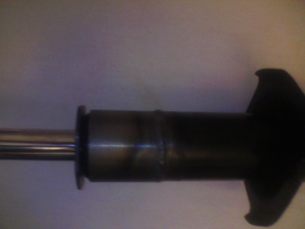

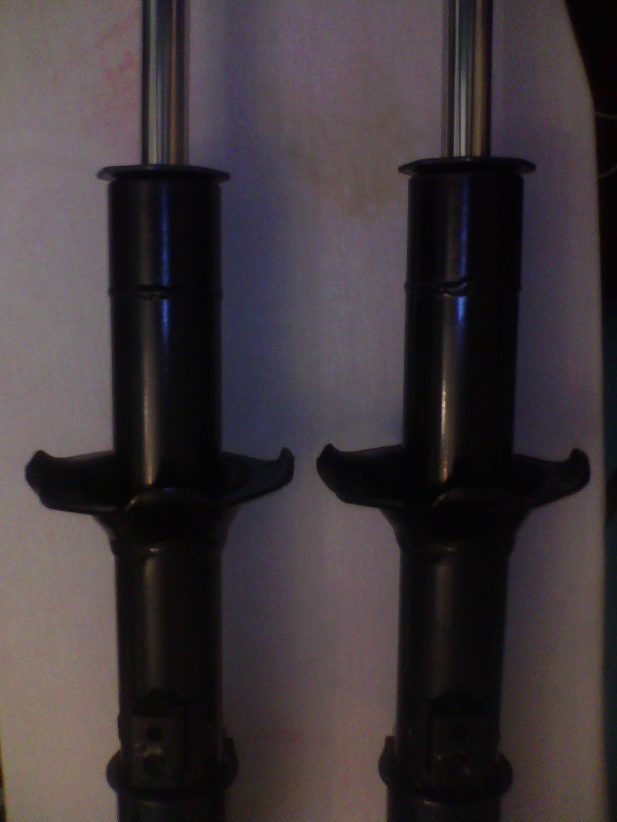

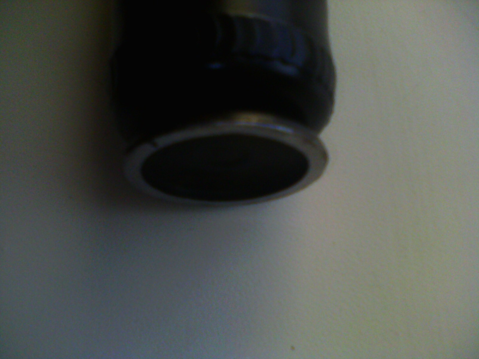

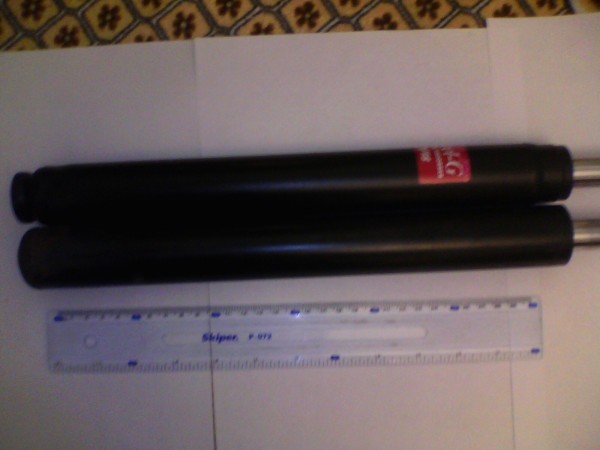

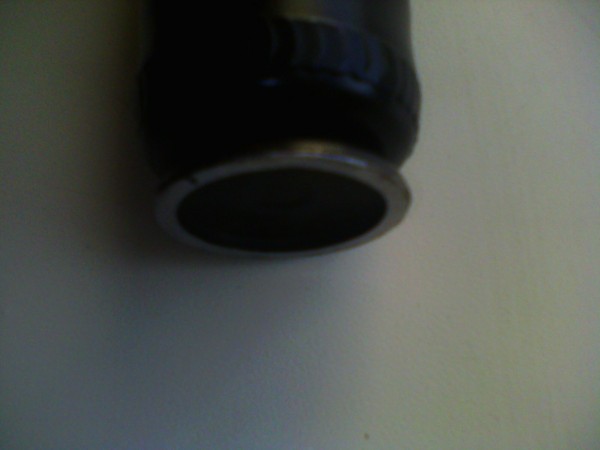

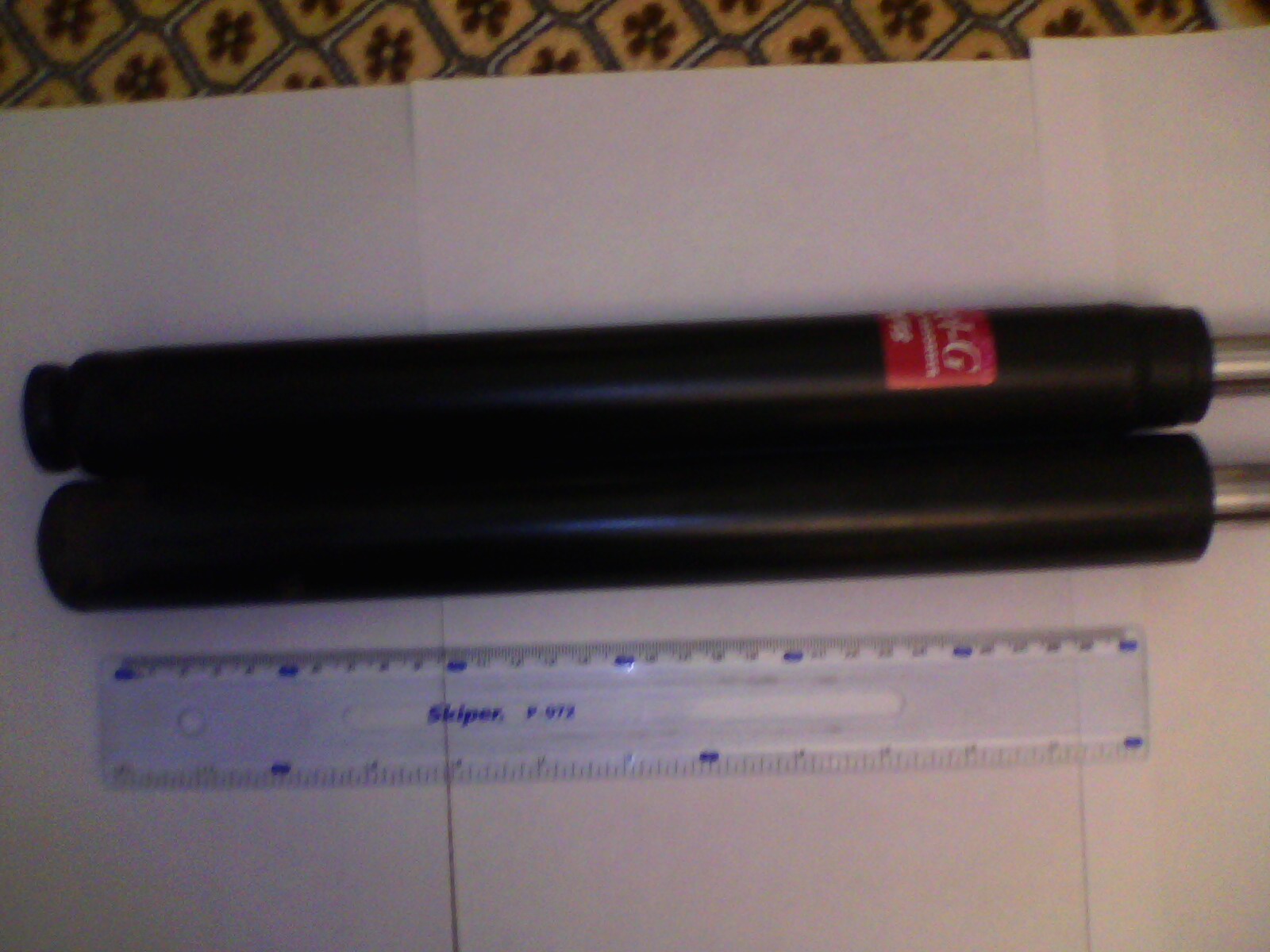

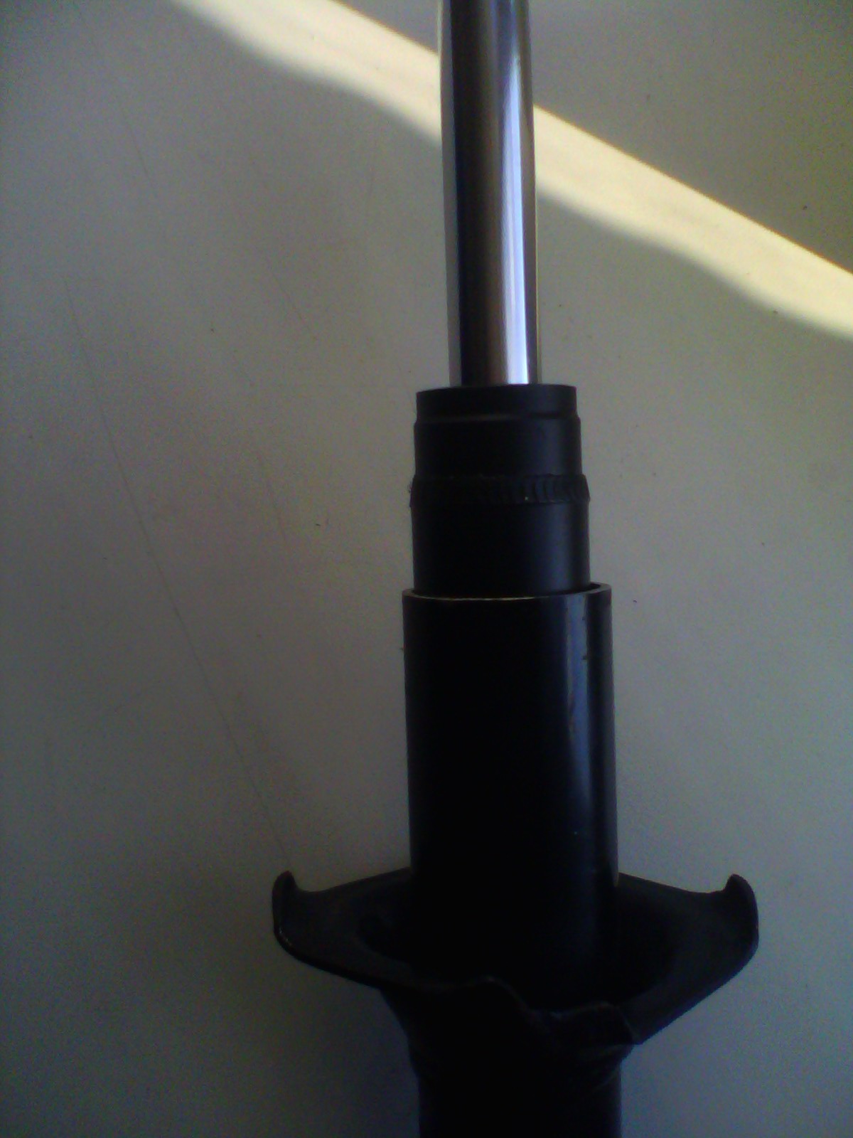

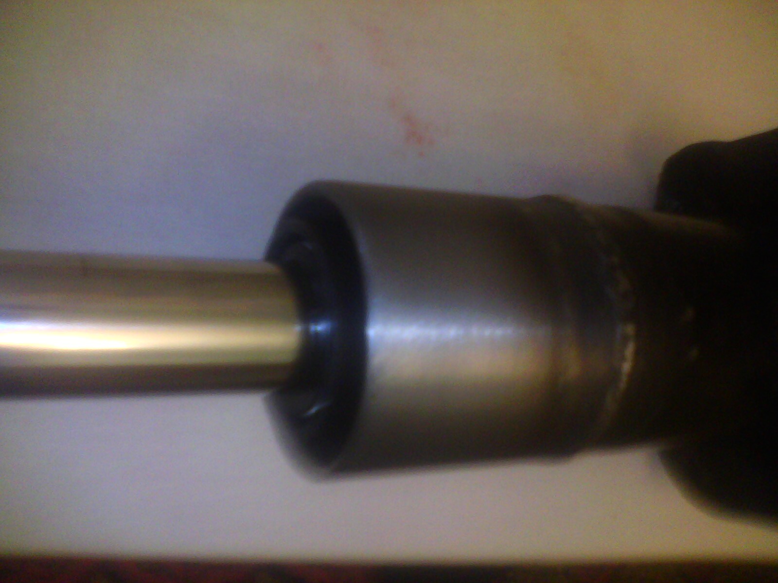

Итак, выкладываю долгожданный отчет по проделанной работе с передней подвеской. Поставил себе стойки с картриджами от тойоты короллы вместо картриджей от второго гольфа. Каталожный номер каябы 363060. Результатом доволен, это газомасленые картриджи. По сравнению с 664014 это намного лучше, меньше гупотит, на "шифере" почти не чувствуются бугорки, стыки на дороге проезжает почти незаметно. Правда тестировал на зимней резине 175/65 14, и давлением в 2,8 очка. Расстояние от полуоси к подрамнику 7 мм, чего с головой достаточно.

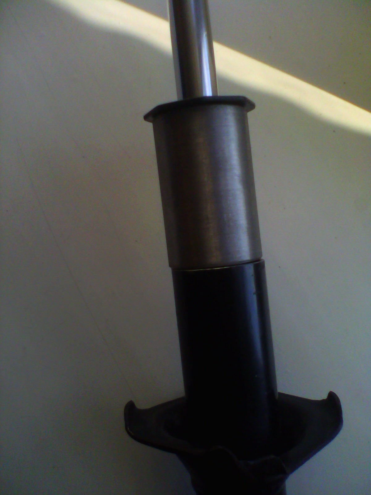

О дороботке, на самом картридже есть пятка, её нужно немного срезать (можно до ровной площадке на пятке, а можно и полностью срезать) и самое главное что не нужно никаких перевертышей, становится в родную опору, но нужно рассверлить отверстие в опоре и и шайбе до 16 мм. Ещё нужно шайбы на каждую стойку под гайку на шток в опоре. Шайбы нужно с размерами внутреннее отверстие также 16мм, внешнее 28-30мм, и общая высота шайб должна быть не менее 12 мм на каждую стойку. Шайбы обязательно с металла.

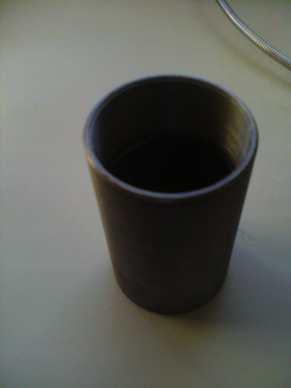

Так как и для 664014 нужно стакан, ниже на рисунке есть его размеры.
Далее фото....
Сам процесс снятия установки не фоткал, так как нет смысла, все уже знают как оно все.
ПыСы: Но у меня стоят пружины от Бехи, и поставил стойки стабилизатора от Ауди А6.
Задаем вопросы...
