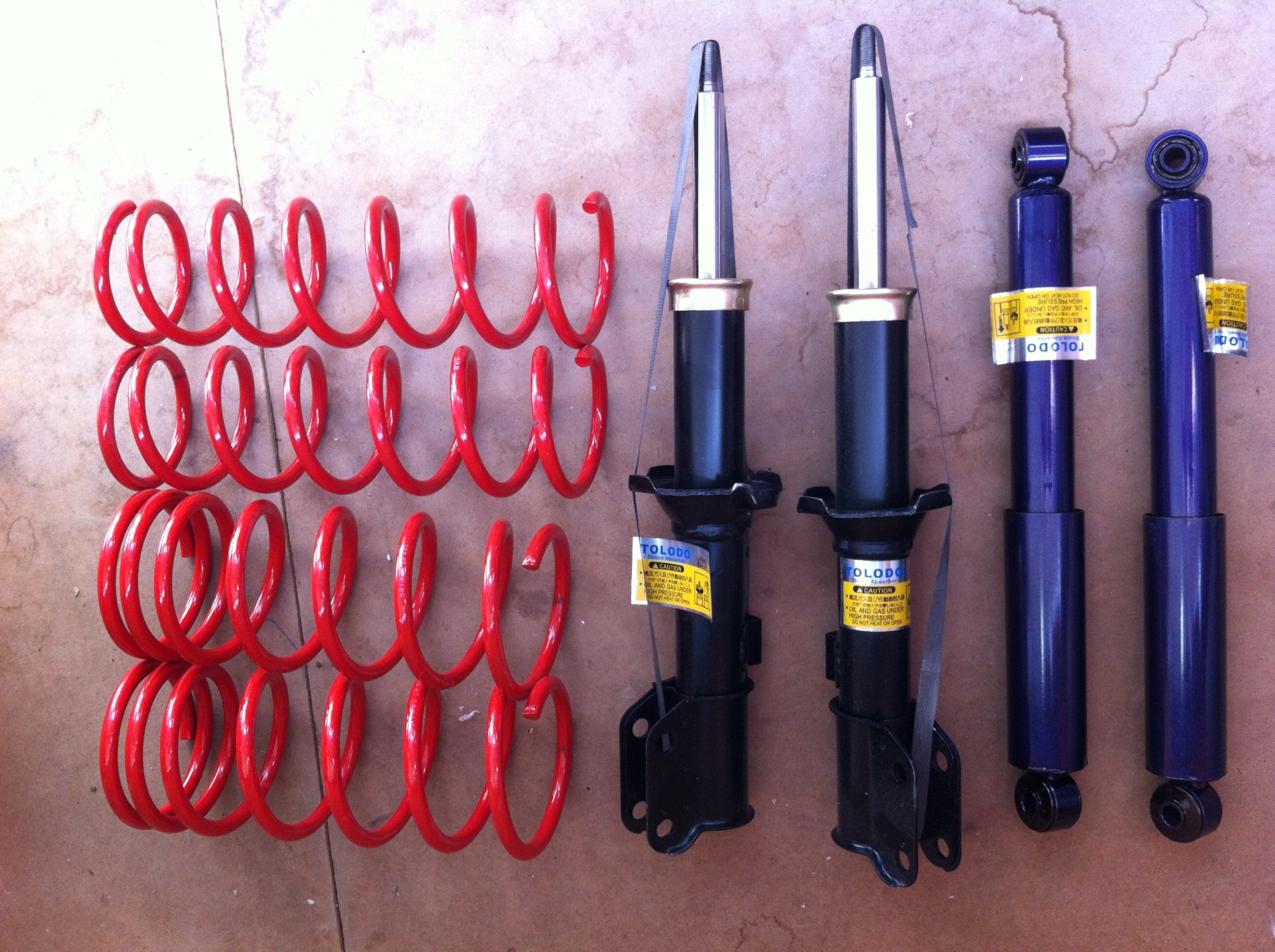

Наконец-то приехал мифический китайский комплект :)
Все фотки:
shock_absorber.zip - 9.2 MB

Маркировку "TALODO" в студию!!!

Маркировка есть только на передних: S21-2905010

Я конешно удивлен.Сколько стоит комплект?
