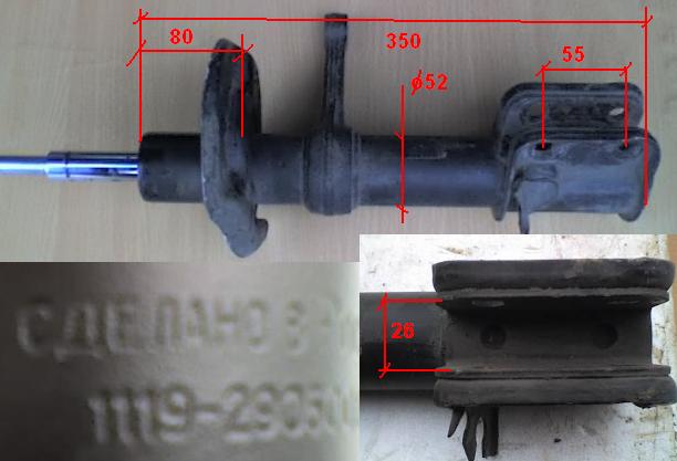

Это с Ланоса, он нам не влезит, его диаметр 41.5

А всю стойку подобрать не реально? Надо чтобы крепеж снизу совпадал. Высота на которой приварена чашка не так важна. Можно пружину подобрать\подрезать.

лада калина донор
по резмерам наш сапог, его диаметр 52мм
Llex написав:
в этот сапог влезит.

У Калины и Десятки стойки различаются (помимо пружинной чашки)?

На Калину ставят стойки восьмерки. Форум Лада Калина.
Стойка на фото под пружины бочка.

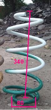

А наружный диаметр у Калиновской пружины какой???
ось пружины смещена
наружный диаметр завтра напишу.
