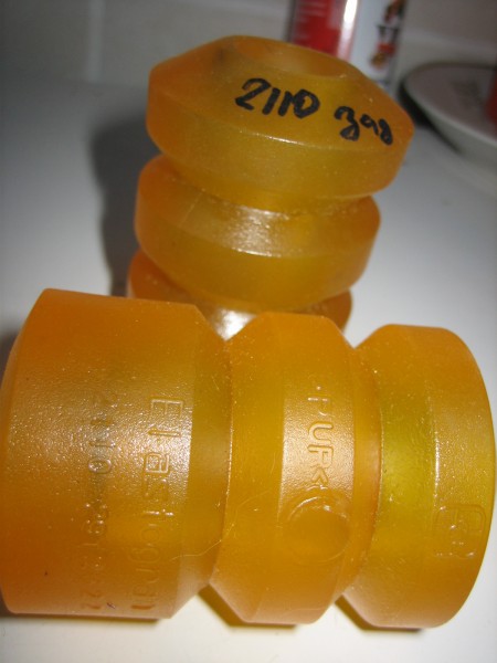

Купил полиуретановые отбойники, на ощуп, мягче родных раза в 2-а, ну а про ходовые качества полиуретана кто не знает, может почитать в интернете.
На фото можно рассмотреть номер, и производителя!

Суб березня 10, 2012 15:32
На моей машине родные в идеальном состоянии.
Суб березня 10, 2012 17:17
состояние это одно, а комфорт другое. тут у всех такое же состояние.
Суб березня 10, 2012 17:23 ICQ
Понятно, думаете избежать стука стойки при помощи мягких отбойников?
Суб березня 10, 2012 17:56
Мастер года 2012
Повідомлень: 1174
Автомобиль: bmw525+KIMO
Родной,- резиновым, язык не поднимается назвать! он пластмасовый!
Каждый удар не погашеный отбойником, передаётся в опору, от опоры в кузов, метал быстрей устаёт, уходит развал, который у нас не регулируется!
Так зачем доводить до этого, если можно смягчить удар?!
Мой бортовик

Это полиуретановые!!! Это вариант, раз поставить и забыть!
Вы спросите - чем полиуретан лучше простой резины??
Долговечность: Эксплуатационный ресурс превосходит резиновые детали по основным показателям в 2 - 3 раза.
Прочность: Предел прочности полиуретановых деталей на разрыв превосходит аналоги из резины в 2 - 3 раза.
Надёжность и комфорт: В области больших и малых деформаций полиуретановые детали продолжают сохранять упругость и эластичность, в том числе и при низких температурах, надёжно предохраняя подвеску за счёт высоких амортизационных качеств.
Применяется резина механического смешивания.
Добавление натуральных компонентов, придающих эластичность, сокращает срок службы резины.
Неоднородный состав компонентов.
Применяется полиуретан жидкого смешивания.
Полностью синтетический полимер с проектируемыми физико-механическими свойствами.
Однородный состав компонентов.
Резиновые детали начинают терять свои основные свойства сразу же после производства, становятся всё более жёсткими при хранении, растрескиваясь снаружи и размягчаясь внутри при эксплуатации, утрачивая своё основное свойство - гибкость и упругость.
Неблагоприятные погодные факторы и условия эксплуатации интенсивно разрушают резину: высокие и низкие температуры, озон и ультрафиолетовое излучение, топливо и масла.
Полиуретановые детали обладают рядом уникальных свойств и лишены основных недостатков резины.
Основной фактор, затрудняющий широкое применение полиуретанов в производстве, это большой временной технологический цикл.
Производство резиновой детали занимает примерно 20 минут, для полиуретановой детали потребуется более 32 часов.
Устойчив к воздействию растворителей и химикатов, к природным неблагоприятным условиям....

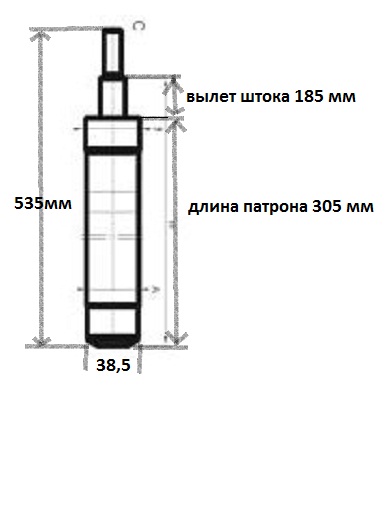

Друзья, напомните пожалуйста размер картриджей 664014
диаметр штока 20мм
диаметр патрона 38,5
резьба М14
вылет штока -?
полная длина штока с резьбой -?
длина патрона -?
Возможно есть картридж который будет становится в нашу стойку, приэтом ничего с опорой мудрить не нужно, но чтоб подтвердить инфу, нужны точные размеры!!! Для тех кто уже переделал это не актуально, а вот вновь прибывшим бы пригодилось!

Максимус написав:
Резьба м14х1,5. Выход штока вроде 195. С миру по нитке.

Вобщем для тех кто еще не переделывал стойки и опоры, либо ездит на перевёртыше а старая каяба подходит к концу !!!
Есть вариант сделать всё как в стоке, только в 300 раз круче!!!
Берём KYB 663009:вылет штока 185 мм,полная длина по резьбе 230 мм, диаметр штока 20мм , диаметр патрона 38,5, длина патрона 305 мм,резьба М14
Стойку переделываем как и раньше, только в результате получаем горловину, с резьбой, на несколько см ближе к нижней тарелке!
устанавливаем картридж, закручиваем гайку меряем, и получаем максимальный вылет штока, на уровне стокового, а как бонус забываем о пробоях на полицейских даже с родными пружинами, так как до отбойника еще пробить нужно!! :dancea:
В результате мы увеличили ход подвески на пробой в верх, и оставили без изменений в низ, относительно родных- конечно же :dancea:
