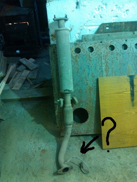

Сказали - что стоит датчик на входе и выходе из него и поэтому машина будет тупить
У меня на Jagge на входе в катализатор стоит датчик (лямбда зонд), а на выходе из катализатора отверстие под датчик заглушено болтом, а разъем для второго датчика замотан изолентой. У себя можешь посмотреть есть он или нет.
Очень интересно ??? В бортовом журнале Motto на фото увидел на выхлопной трубе резонатора возле фланца стоит второй лямбда датчик, который стоит за катализатором.
У меня стоит один датчик на входе в катализатор. Когда обваривал резонатор, обратил внимание на штекер, который обмотан изолентой, но куда он должен быть подключен, не нашёл. Походу штекер предназначен для второго лямбда датчика, но крепления (резьбового отверстия) нет, не снизу катализатора нет на трубе резонатора.

второго датчика и у меня нет, когда варил трубу тож на это фото внимание обратил..

Я не особо в теме, но перелопачивая форум встречал где-то, что есть отличия в сборках для России и Украины. Для Украины - один датчик, для России - два.
Чет лютого 26, 2015 15:56 WWW
Повідомлення Re: Выхлопная система
В Украину поставлялись Кимо с мотором Евро2, у них одна лямбда.
В Россию поставлялись Кимо с мотором Евро3 (по закону положено), у них две лямбды.

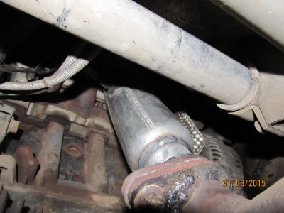

Пробег машинки 110 000км, думал вся проблема в кате. Снял, вскрыл, был удивлен чистоте сот. С входа чуть прикопчена, с выхода КЕРАМИКА чистая. Так, что ребята -если не гавняный бенз, каталитическому нейтрализатору ни чего не будет. На свет просматривается как через увеличительное стекло, только на оборот. Как перевернутый бинокль.
