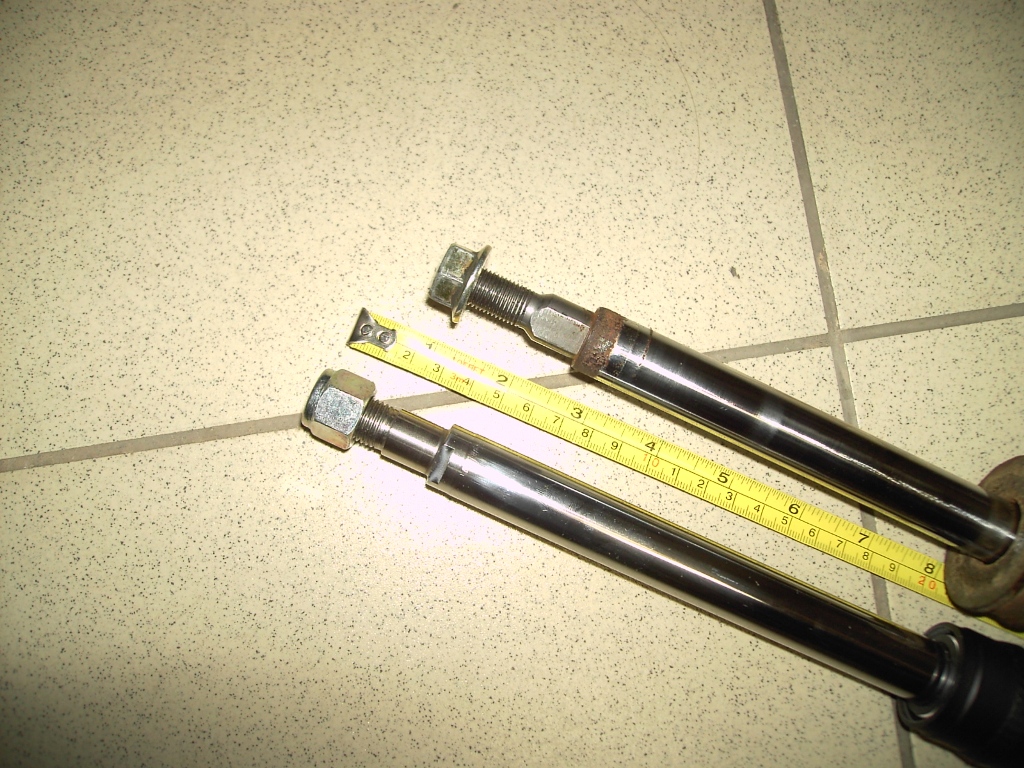

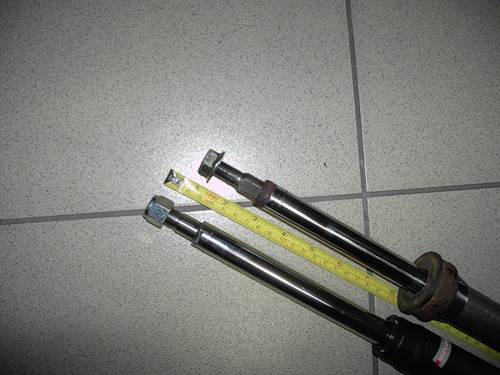

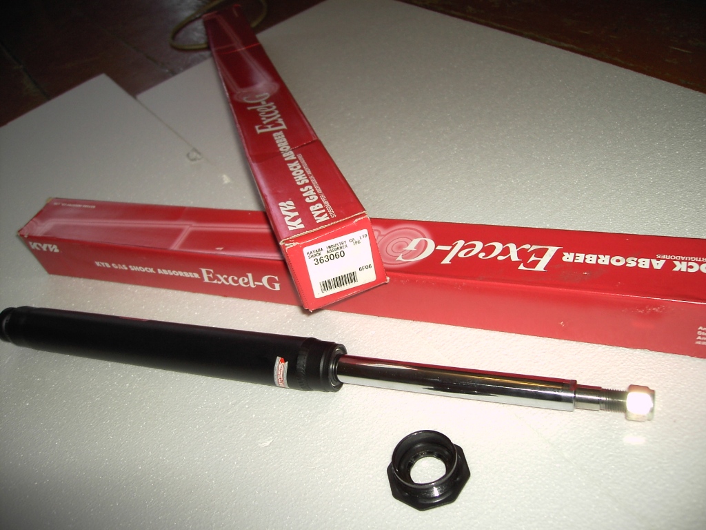

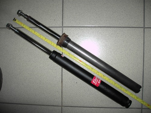

Некоторые фотки по каябам 363060....
Вів лютого 21, 2012 22:18 ICQ
Ты их уже купил? Диаметр действительно 38мм? Если так то это то что мне нужно. С моими жесткими пружинами масляные не очень справляются. Газомасло в моем млучае самое оно.
Бортовой журнал
Вів лютого 21, 2012 22:31 ICQ
Это для тойоты, как я понял. Резьба фиксирующей гайки такая же как у 664014?
Бортовой журнал
Вів лютого 21, 2012 22:38 ICQ
На днях будет более точная инфо. Резьба на гайке для 664014 внутренняя а для 363060 внешняя.
Вів лютого 21, 2012 22:43 ICQ
Будем ждать. Гайку токарь сделает, если надо.
