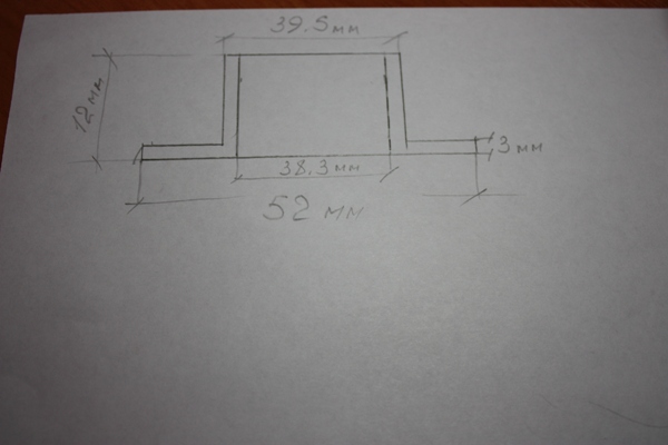

Други тыцните "мордой" в размеры переходной втулки под логоновскую шаровую(Немогу нарыть :sad: )! Кажется, Панаскин выкладывал.
Нед березня 25, 2012 18:09 WWW
ФсЁ, не надо!
Нашел у себя.
На всяк случай прикреплю сюда.

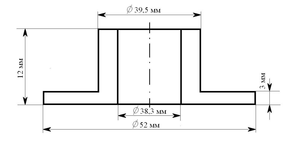

если нужно в нормальном качестве...
Нед березня 25, 2012 18:31 ICQ
Спасибо!

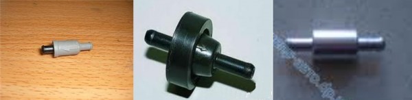

Всем доброго время суток, не могу осилить 125 страниц данной темы никак, тем более не говоря о том, что именно в ней данного вопроса может и не быть, поэтому просто спрошу: подскажите где можно преобрести вот этот чудный клапан системы охлаждения S21-1303514, заранее благодарен)
Чет березня 29, 2012 9:42
Я поставил от восьмерки клапан обратки, роль одна и та-же и не парюсь.

Панаскин написав:
Иваныч .Я вообще себе не могу представить этот клапан от 08.Однако ты если поставил,то хоть фото положил бы?

дедушка юра написав:
...Я вообще себе не могу представить этот клапан от 08.Однако ты если поставил,то хоть фото положил бы?
