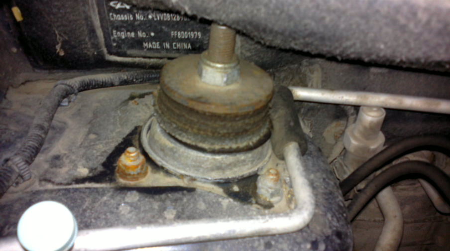

дедушка юра написав:
Разве у Газели такие же?
Дедушка, от стоковых амортизаторов у меня только корпуса остались. И то частично. Не следишь за темой :P
Собственно как то так выглядят мои опоры. Эти белые штучки- втулки поворотного кулака от Соболя, вместо них можно поставить подшипники шкворней от Газели. Неубиваемо.

Мыссык, просмотрел все 97 страниц твоих сообщений, фоток опор установленых на стойку ненашел, меня интересует порядок сборки! и что ты использовал в качестве резиного отбойника в самой опоре?

Сам если найду, дам ссылку. Резинка-отбойник стоковая. Пару сообщений назад выложил фотку опоры.

Мыссык написав:
to Максимус. Замучился искать. Выложу заново.
Мыссык, огромное СПАСИБО!!! :drinks:

Мыссык, извини за возможно глупый вопрос, но я чтото сижу втыкаю на фотки, и туплю!
В родной корпус опоры вставлена родная опорная резинка; в неё изнутри вставлен, выточеный тобой, стакан; на нижнюю часть стакана (я так понял-центровочный выступ) ставим опорный подшипник; под подшипником блюдцо пружины.
Вопрос как закреплён стакан сверху опоры????? Или я всё неправельно понял?

Как то так. 3шайбы из транспортерной ленты и одна железная.

Мыссык, спасибо, именно этого мне не хватало для полной картины!
