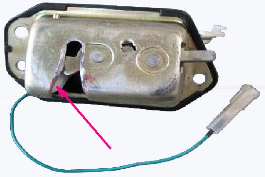

Подскажите Плиз ,не работает освещение багажника, лампочка- рабочая проверил, вопрос где находится датчик открытия багажника или есть какой предохранитель, хочу сам посмотреть и разобраться , а не везти деньги на СТО, поиск по сайту ничего не дал, ткните пальцем
Не датчик, а концевик в замке. Посмотри, может - засорился или что-то попало.
Зображення[/url]

Serg@Net написав:
ткните пальцем

огромное спасибо всем, отдельное спасибо АСТЕСО
