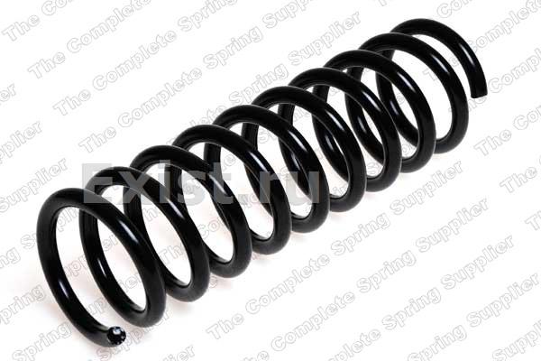

Есть еще вот такая:
Артикул Lesjofors 42 084 20 или Kayaba RA 5018 или Kilen 51005
Форма пружины спиральная пружина
Параметр AA
Длина, мм 343
Толщина, мм 12.4
Внешний диаметр, мм 102.1
Ось установки Задняя
Вес, кг 2.7
Применимость: BMW 5 Touring (E34)
По высоте и по диаметру как раз, только толщина прута 12.4 мм.
Планирую ставить на перед Kimo

New_Sea написав:
Есть еще вот такая:
Параметр AA
Длина, мм 343
Толщина, мм 12.4
Вес, кг 2.7
Судя по длине,она ,как раз должна встать без подрезки.Наша родная,как раз 344 мм.Наружный диаметр тоже подходящий.

количество витков? 12, 4 жестковато будет и обрезать нельзя. если 11 то количествво витков минимум на 1-2 меньше стоковой надо. и будет славута эффект. или чуть лучше.

Т.е. чем "шире" витки (пролеты между витками) тем лучше?

Ну да, так как не будут сильно сжиматься и стукать друг о друга, тем самым не теряя упругости работать.
Наши "стоковые" пружины, как раз сжимаются до сверх предела, т.е. виток об виток стукает.

да. и я про то ж. нашим бы стоковым больше межвитковое и на виток меньше да при той же жЁсткости - тема бы пропала.

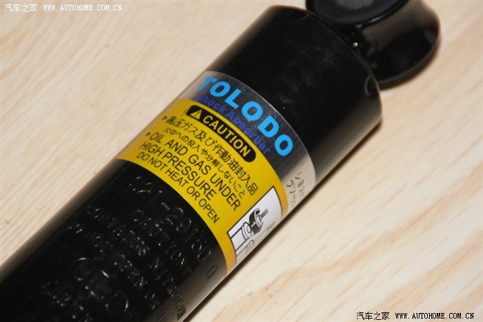

Увидел вот Это и возник вопрос .А у нас можно купить такие пружины и амортизаторы производителя ТОЛОДО ?

нам бы хотя-бы пружины...
Временно пешеход.
Вів січня 24, 2012 20:12
дедушка юра написав:
Юра, на Лоск - там любую лейбу приклеят к кооперативным девайсам, еще расскажут, что аж с Луны привезли.
О така грустная действительность.
Сер січня 25, 2012 7:51 WWW
А жаль,хотелось попробовать .Китаец пишит что оцень холосо.
Сер січня 25, 2012 7:57
Может кто и привезет, поспрашай в купипродайке тех кто из китая запчасти возит!

New_Sea написав:
Да это точно, но как по параметрам? Вроде, как раз наш.
Ну как там пружины,поделись ощущениями,уже поставил......????

Не буду ставить такие, не нравится: количество витков, высота (длина) и конечно же толщина прута.
Ищем дальше.

ну да, длина 360 мм, соответственно нужно резать...

ну опусти чашки на стакане...

А зачем такие лишние действия делать, тем более на стакане, придется их отваривать и снова приваривать. (Если есть пружины без резки с запасом прочности). Да, тогда если по такому пути пойти, то можно "любую стойку" под наше авто адаптировать....
