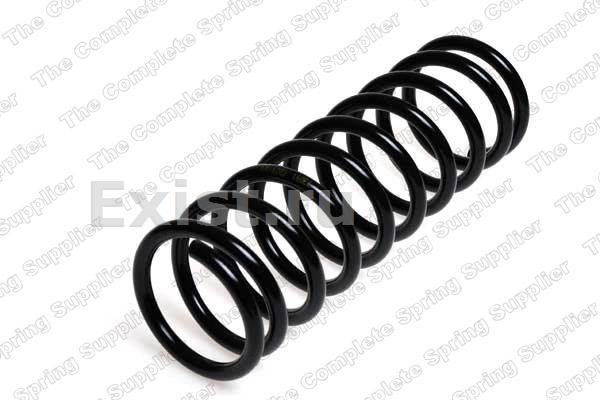

Уважаемые Кимоводы, что скажите по поводу вот такой пружины:
Артикул 42 084 01 Lesjofors
Длина, 332 мм
Толщина, 11 мм
Диаметр, 102 мм
Вес, 2.3 кг
Ось установки: задняя
Применимость: BMW 3 (E21)
Данную пружину планирую установить на перед Kimo.

Красивая пружина... :?
П'ят січня 20, 2012 20:55
З нами з: Суб жовтня 08, 2011 15:02
Повідомлень: 90
Звідки: Arkhangelsk City in Russia
Да это точно, но как по параметрам? Вроде, как раз наш.
