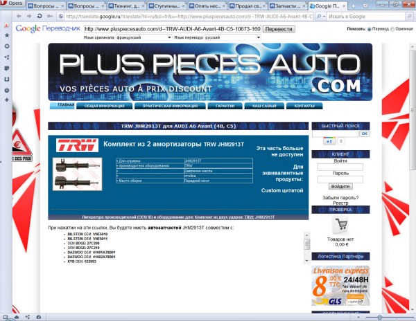

вот что мне один товарищ с России прислал по Аське http://translate.google.ru/translate?hl ... md%3Dimvns
сергей спешит с выводами :-(
П'ят листопада 25, 2011 0:43
TRAFF написав:
У мну сцылка не открывается((((

TRAFF, товарищ, ну зачем ты торопишься? Я же ведь не сказал, что все 100% подходит. Ай-ай-ай.
Ну раз уж муха полетела тогда вод сюды ->
http://outcat-cs.tecdoc.net/ows/ru/628F ... ramesetJsp
Поиск по артикулу: JHM2913T
Еще раз напоминаю, что это только поиски подходящего аморта по виду, так как не хочется покупать кота в мешке.
Но от этого аморта я буду отталкиваться....Так что вот так.
P.S. Уже написал сообщение в представительство TRW в России по уточнению размеров данного аморта. Жду ответа, если что, то через поставщиков есть возможность пробить.
P.S. Получил сегодня сообщение от представительство TRW в России.
Размеры:
макс. высота (шток выдвинут) 464 мм
мин. высота 324 мм
резьба на штоке М12х1,25 мм, длина 34 мм

Александр C написав:
Почему? Все работает. Вот даже скрин.
П'ят листопада 25, 2011 22:41

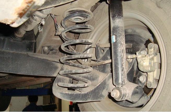

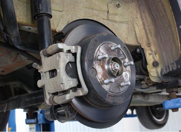

Лично меня заинтересовала задняя балка с ДИСКОВЫМИ тормозами...

Почему? Все работает. Вот даже скрин...
Вчера вечером ссылочка без проблем открылась, сегодня утром - ни фига, а сейчас опять всё нормально... :o

Да но Beat шире на 44 см

Балку можно укоротить... А вот родной диск вряд ли станет...Да и переделка идет в противоречие с требованиями "Закону про дорожній рух"
(31.4. Забороняється експлуатація транспортних засобів згідно із законодавством за наявності таких технічних несправностей і невідповідності таким вимогам:
31.4.1. Гальмові системи:
а) змінено конструкцію гальмових систем, застосовано гальмову рідину, вузли або окремі деталі, що не передбачені для даної моделі транспортного засобу або не відповідають вимогам підприємства-виробника)

А почему пять шпилек а не четыре? И от какой машинки диски и суппорт? Во сколько встал апгрейд?
П.С. А если ГИБДД до%"ется?
