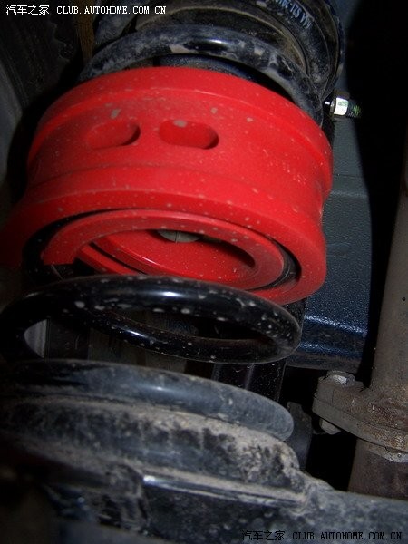

У меня стук спереди в аммо вылечился вот так:
"Лежачих" прохожу тихо. Оптимально, имхо, проезжать накатом,при 30км\час.,педаль тормоза перед самим полицаем отпустить. :-P
Нед травня 31, 2009 8:26
Обычный ремень(у жены угнал :-P ). На куски порезал,обмотал,склеил,провернул. Как то раньше на ланосе похожее увидел, но у него не кусками, а одним длинным, был обмотан нижний виток пружины, может где-то и продаётся такое :wizard: . Вроде недолжно ничему помешать.
Нед травня 31, 2009 9:12

voinn написав:
Я сегодня такую процедуру сделал на пружинах КИМО, результат превзашол ожидания. На конец меня перестал мучать этот стук в передних амо. В самом нижнев витке пружины, где она прислоняется витками, я подсунул отрезанный кусочек с ремня ГРМ. Поддомкратил перед, пружина разжалась, вставил кусочек ремня, опустил с домкрата машину, Проехал по дороге где особенно ощущался злополучный стук.В результате , я не услышал привычного постукивания в стойках. После проезда по неровной дороге , обратил внимание на подложенный ремень, он не переместился. Ну а если выйдет из строя этот кусочек ремня я заменю новым. Конечно вопрос и у меня встал ребром, не повлияет ли это на пружину? Думаю, что нет. Так как подложен прорезиненный ремень. Скорей он выйдет из строя, чем пружина предназначенная для деформации. Благодарен за подкинутую идею. В моём случае это сдорово помогло мне в проблемме.

А если взять кусок шланга, разрезать его вдоль, и надеть на нижний виток?
Временно пешеход.
Пон червня 01, 2009 20:55
Llex написав:
Я думаю эффект будет тот-же, ПОЛОЖИТЕЛЬНЫЙ. Главное ни каких проблем нет заменить изношенный шланг или что-то другое. А вот стуканье исчезло, после этой подложки-факт.
