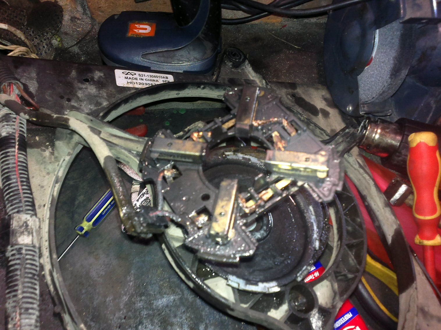

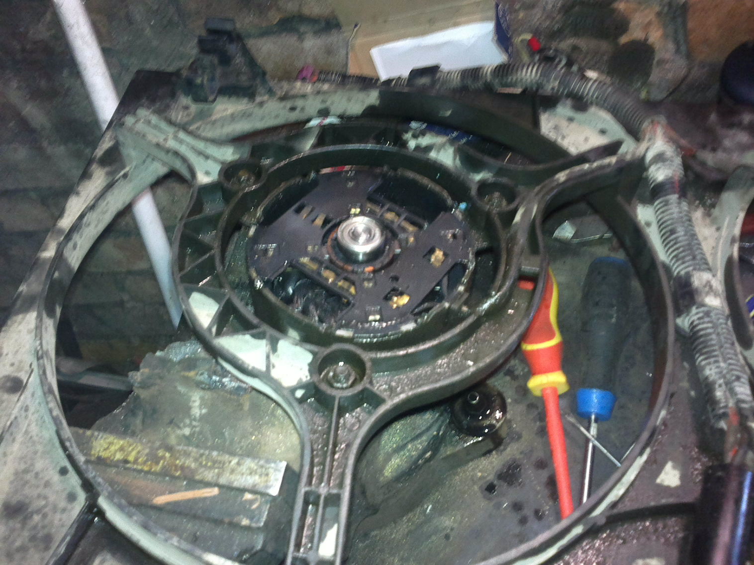

Стало быть имеет место проблемы с левым вентилятором. К слову оба В стали включатся, когда я рукой лопасти провернул. Проводка/реле/предохранитель/разьемы проверено, без нареканий.
Бортовой журнал
П'ят січня 11, 2013 12:31 ICQ
Повідомлення Re: Печка, система охлаждения, прогрев двигателя
ну один вариант снимать рамку с вентиляторами и разбирать чистить смазывать.
П'ят січня 11, 2013 12:50 ICQ
Щётки.
П'ят січня 11, 2013 13:13
От какой нибудь болгарки подойдут пожалуй.

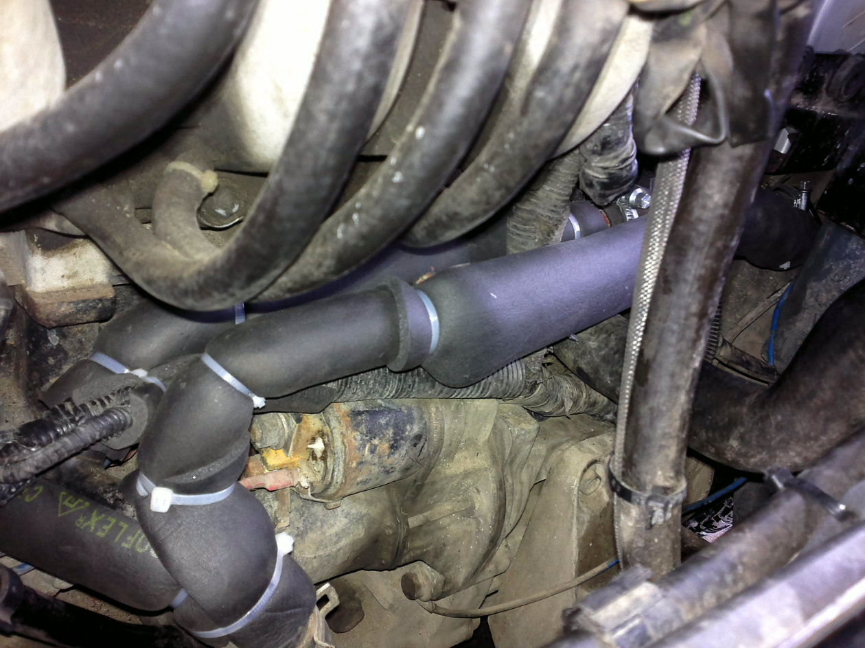

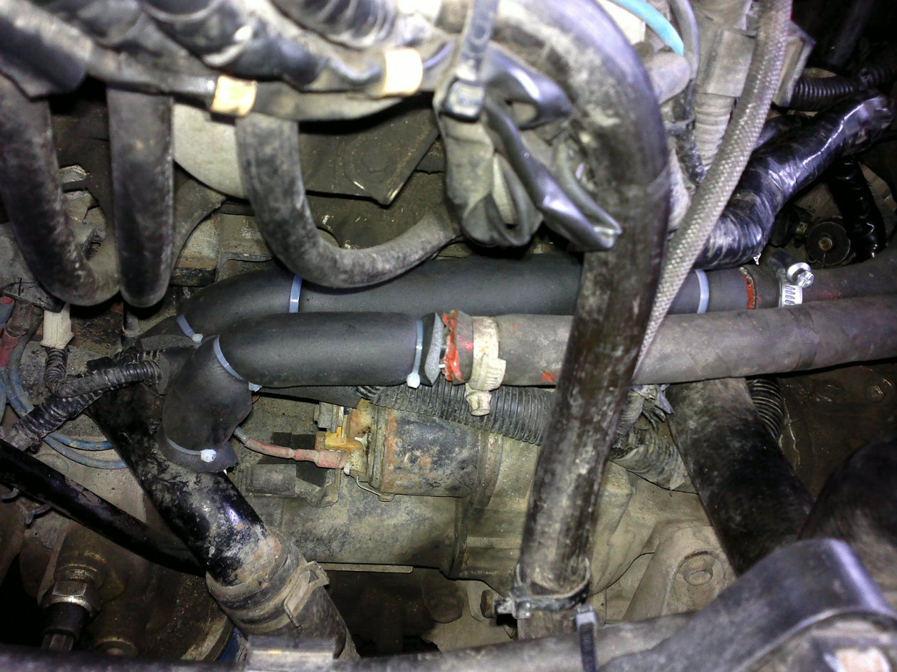

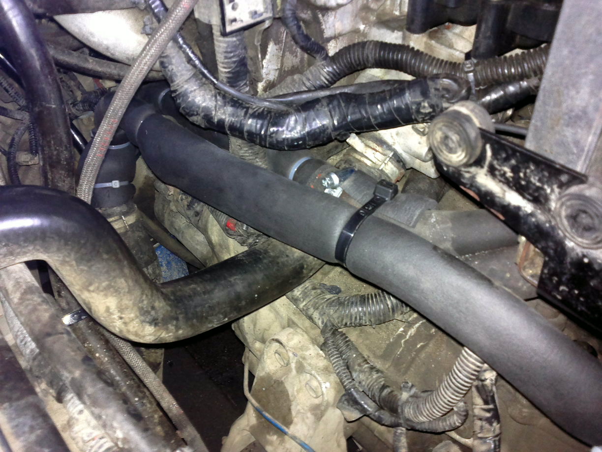

Дурная голова рукам покоя не дает. Утеплил трубки обратки. Особенно железные.
Бортовой журнал
П'ят січня 11, 2013 14:39 ICQ
Повідомлень: 439
Звідки: Клин, МО.
А какой в этом есть хитрый тайный смысл? :o
Дык эта, время убить и все такое.

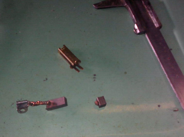

Мыссык, тут я на на моторчиках вентилятора щетки менял, у нас с виду такие же!

Максимус написав:
Щеток 7х8мм найти не удалось, купил 8х10мм, длинной 30мм. Дорабатывали в ручную:
Щетки полагаю обычные из магазина электрики?

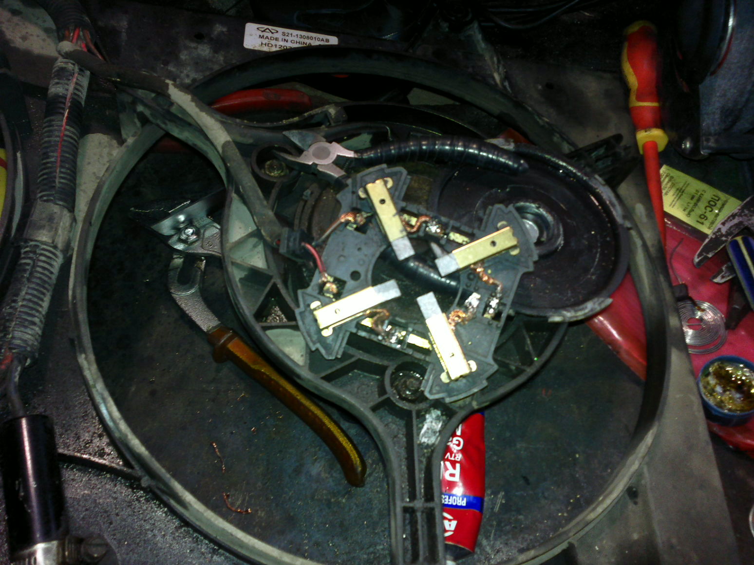

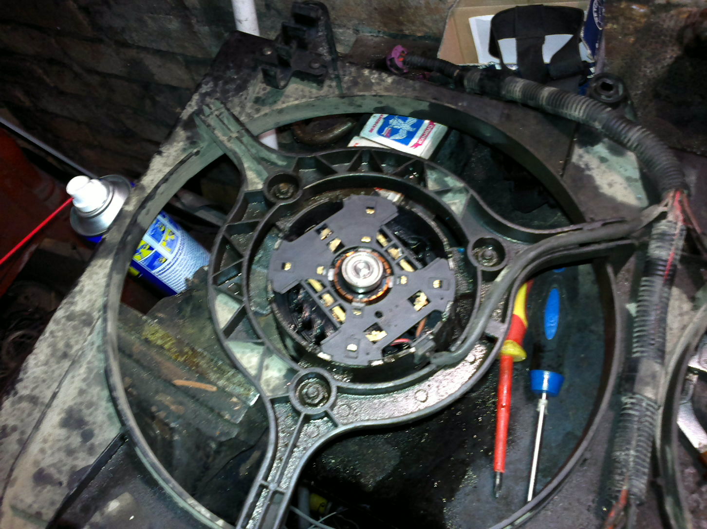

Повідомлення Re: Перегрев ДВС, устранение неисправностей системы охлажден

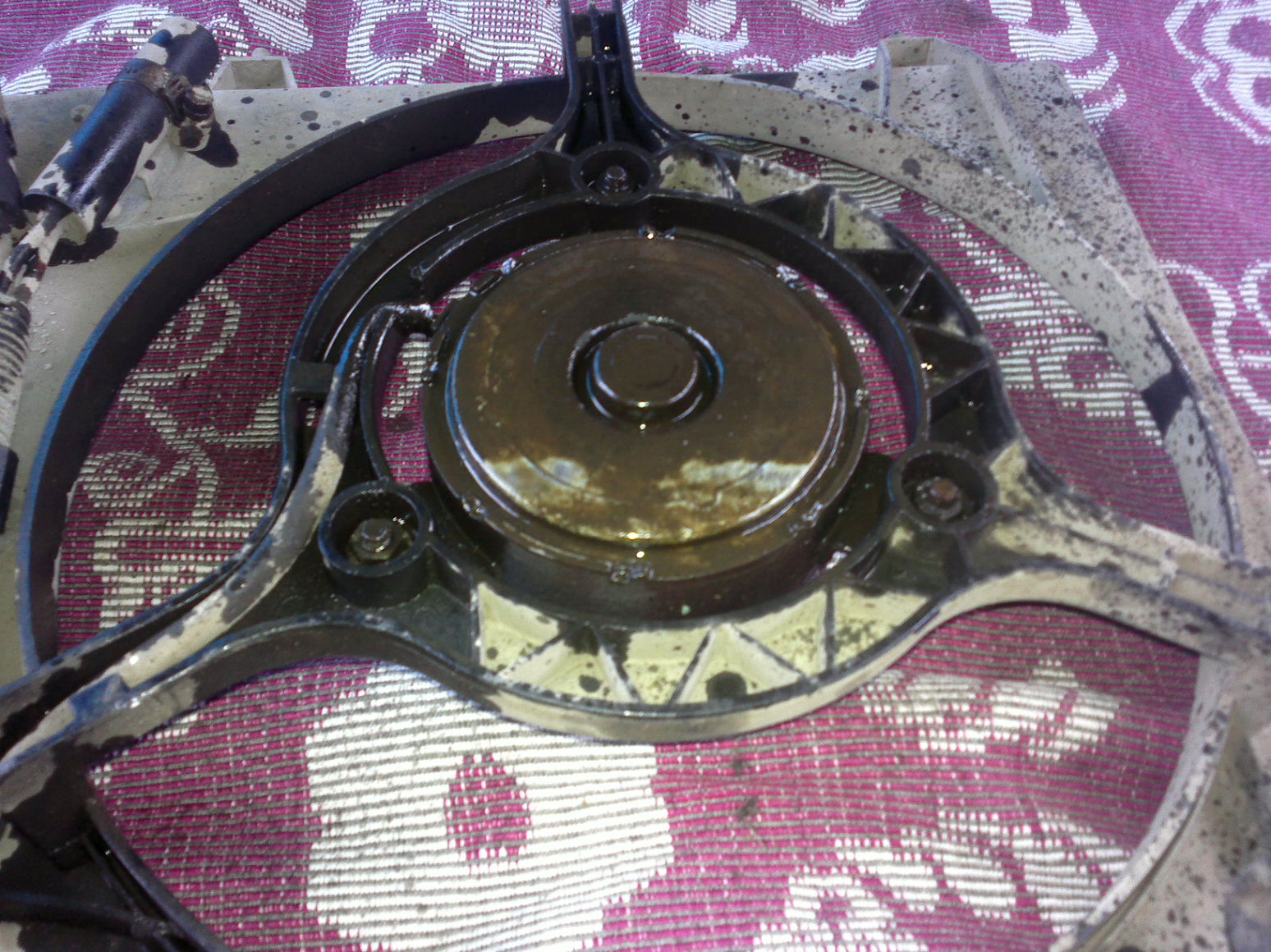

Вкратце. Снял вентиляторы. Вижу невскрывемые корпуса завальцованные хитрым китайским способом. Вспоминаю что перед зубилом и молотком, магией слова и моим личным обоянием ниодна китайская ваза еще не устояла. Понеслась. Щетки от стартера 2101 единственное что подошло по размеру и адекватной цене. 146 рублей и вентиляторы дуют пуще прежнего.
Для фак. Щетки 7х8х25, подшипники диаметр 22, дырка 8, высота 7.
Мыссык, щетки поставил графит или меднографит?
Мой бортовик
Нед січня 13, 2013 0:46
На левом медографитные, на правом графит.

Порывшись в дебрях памяти сделал вывод, щетки на одном вентиляторе сдохли давно. Еще в начале осени стал замечать что вентиляторы стали работать тише. Списал на то что "притерлось" или я стал хуже слышать. Практика показала что работы одного вентилятора достаточно для полноценного охлаждения. Это я к тому что машинка таки хороша.

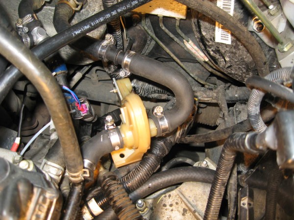

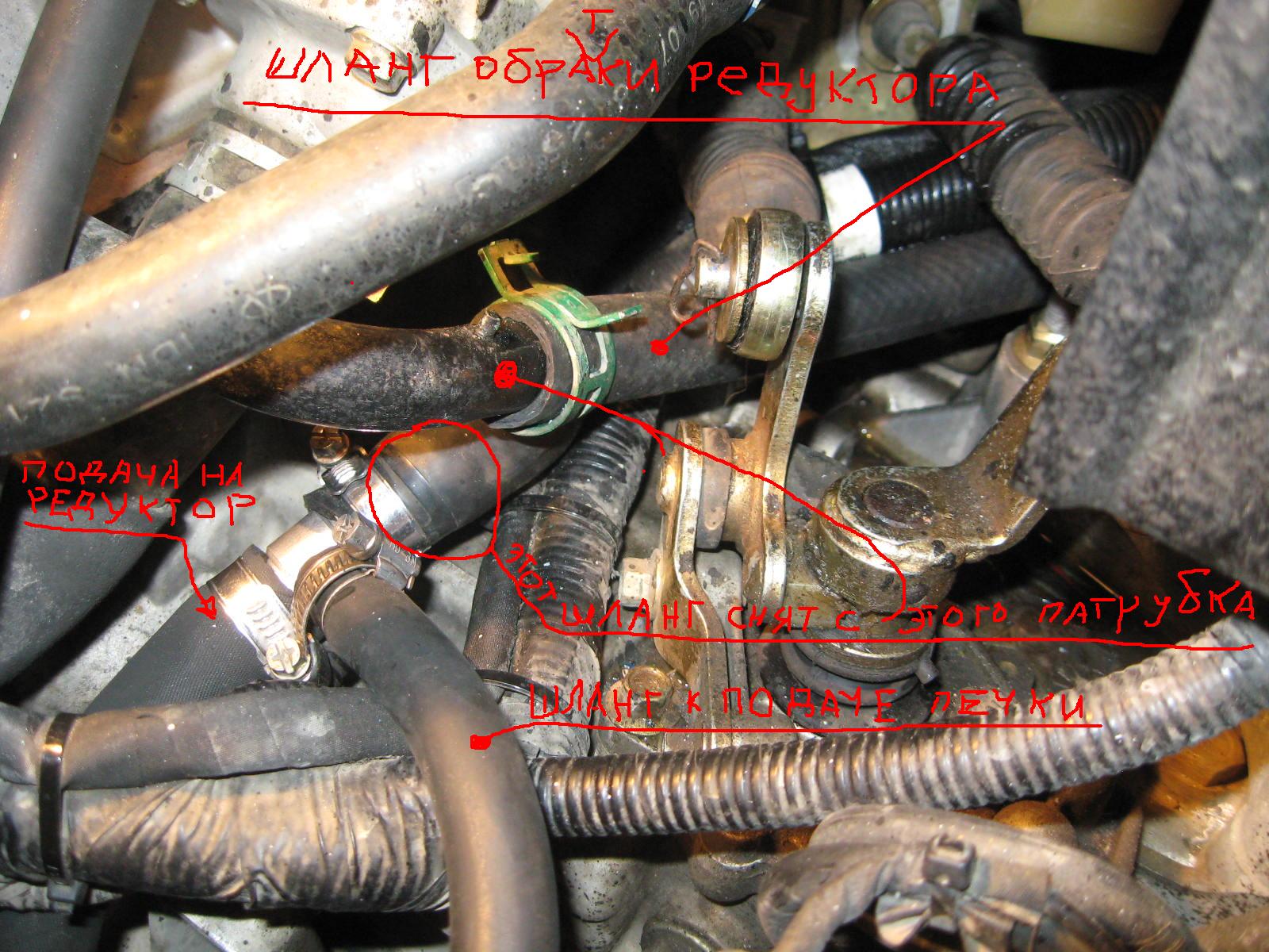

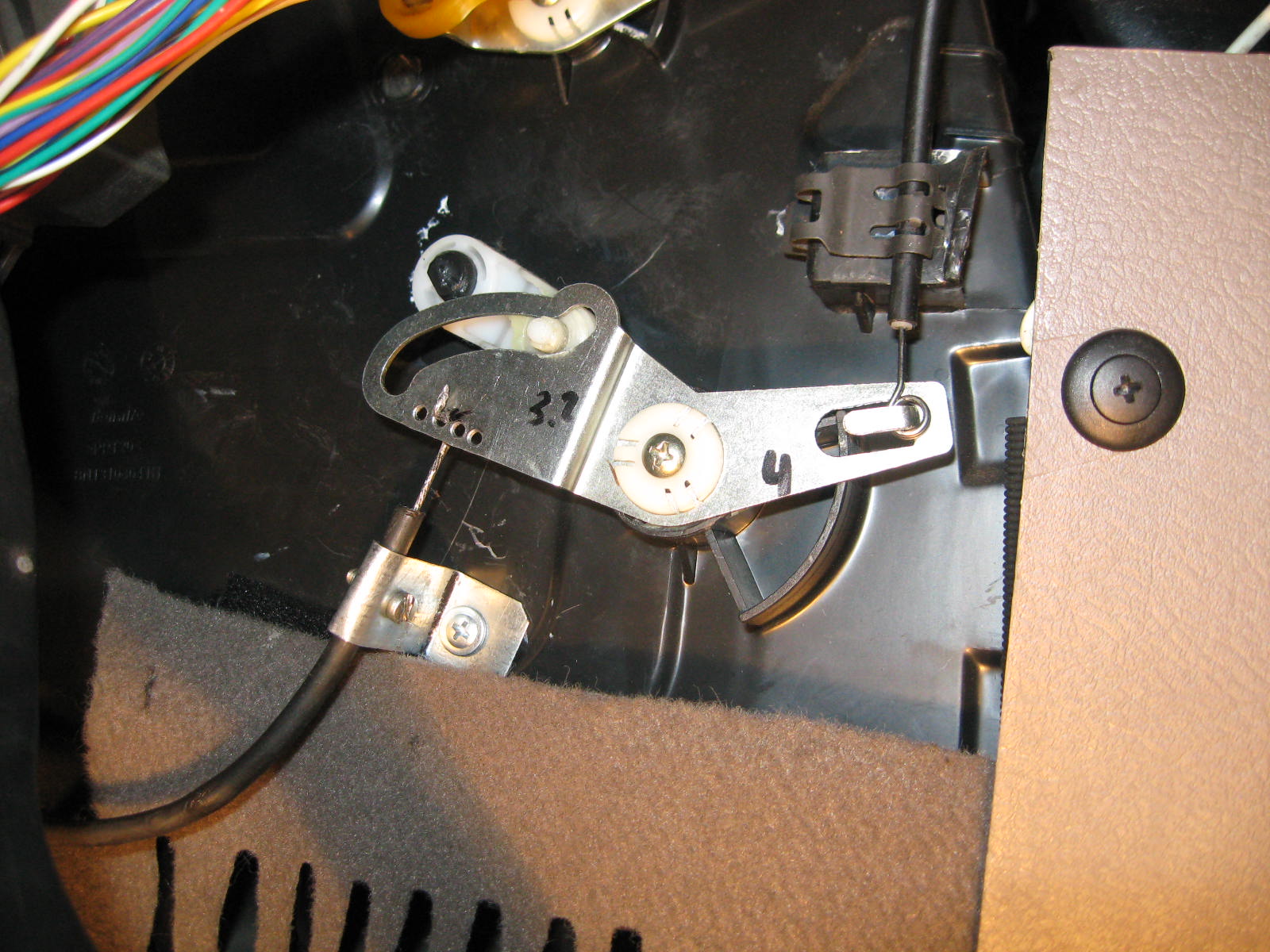

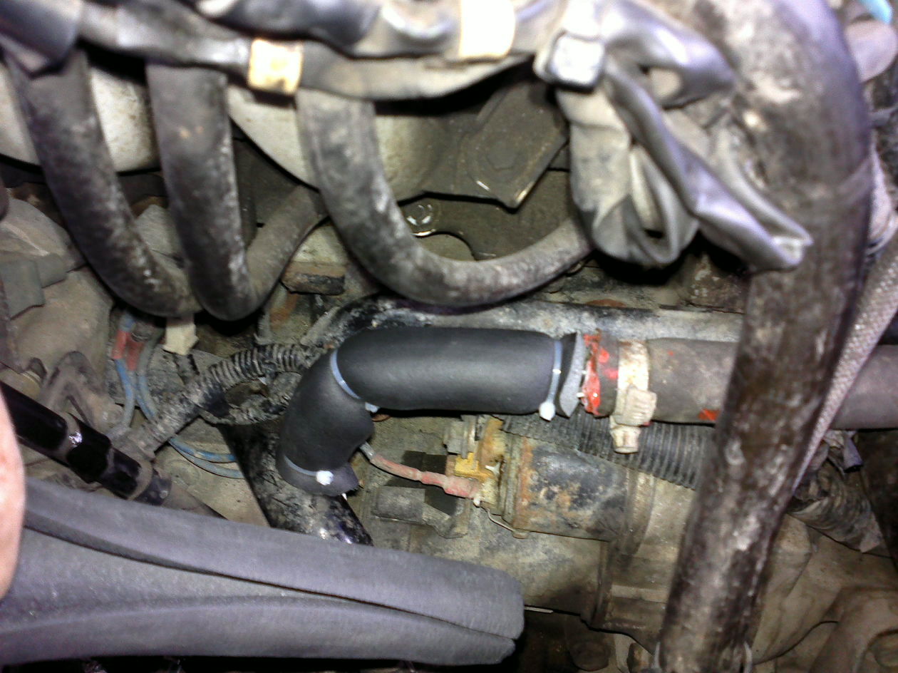

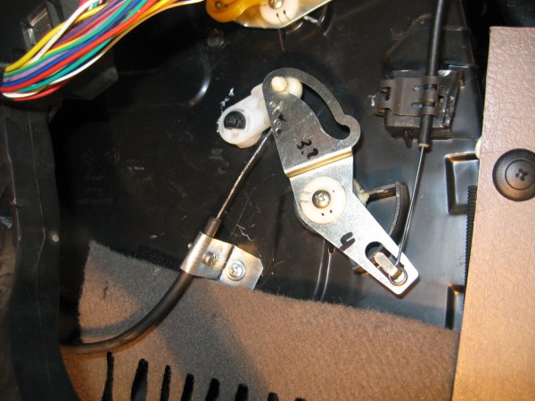

Переделывал систему охлаждения и обогрев редуктора ГБО. Давно была такая идея. На шланг обратки печки установил кран печки с Таврии- 34 грн . Подключил с помощью патрубков печки с Жигуля 16 мм внутр. 2 шт - 15 грн. Один загнут коленом , второй загнут 2 раза. Сейчас эта тема не актуальная но на лето пойдет. Зачем лишнее тепло под панелью. Хоть заслонки и закрывают но тосол горячий все равно циркулирует. Тросик газа старый с мотоцикла- укоротил до требуемой длинны. Центральную жилу лучше взять стальную проволоку 1,5 мм немного пружинистую . Кран можно было установить без колен но тогда придется изгибать трос и затруднится его ход и увеличится нагрузка на регулятор печки. Трос проотянул через резиновую гофру где идут провода. Трос подключен к регулятору тепло -холод печки. В кулисе было просверлено несколько отверстий на 2,5 мм для регулировки. Крепление троса сделано с оцинковки 0,5 мм. На фото все видно. В положении регулятора "тепло" кран полностью открыт , в положении "холод" закрыт. Все работает проверено.
Редуктор ГБО был раньше подключен паралельно печке с помощью тройников 16/10/16мм и шлангов 10 мм. Возле редуктора стояли еще 2 переходника 10/16 мм с отверстием всего 6 мм. В связи с этим был медленный нагрев редуктора и его температура отставала от двигателя на 10-15 град, а при езде наверное еще больше. Редуктор подключил в разрыв малого круга термостата, шлангами на 16 мм. На случай если термостат перекроет полностью малый круг вход печки соединил с выходом малого круга тоесть входом редуктора шлангом 10 мм и тройниками 16/10/16 мм которые остались , один тройник и шланг даже не пришлось снимать.
В результате переделки прогрев редуктора и переход на газ стал более быстрым. Температура редуктора отстает от темп двигателя всего на несколько градусов 3-4 вместо 10-15. Поток тосола через печку увеличился после исключения контура обогрева редуктора. Значит лучше будет греть.
Эта система хороша когда есть редуктор для газа, а если его нет непонятно как будет циркулировать жидкость при закрытом таврическом кране - только через дроссель? Если можешь, нарисуй схемку, а то так не очень понятно.
