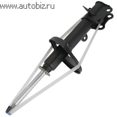

Лазил по интернету, нашел вот что то похоже:
1. http://www.qilichina.com/Russian/produc ... words=&p=4 (Вот эта фирма (есть русский язык сайта) производит разные аморты. Вот этот аморт, очень похож на наш: http://www.qilichina.com/images/product ... 514073.jpg) Профиль фирмы на Алибаба: http://zjmingzhen.en.alibaba.com/aboutu ... anyprofile.
Продукция (Auto Shock Absorber): http://zjmingzhen.en.alibaba.com/produc ... l#products
Очень похож на наш: http://zjmingzhen.en.alibaba.com/produc ... orber.html
В его характеристиках видно что он для KIA и Geely. Я начал искать и нашел, что это KIA Pride (DA) (верхний аморт - очень похож и в характеристиках KIA Pride - http://zjmingzhen.en.alibaba.com/produc ... orber.html).
2. После того как я нашел первое, т.е. зацепился за Kia Pride, начал искать дальше и нашёл вот этот: http://www.drivingstyle.ru/1903836/ (нажать на картинку, она увеличится) Фирма Optimal, применяется этот аморт для MAZDA 121 и Kia Pride.
3. Здесь я наткнулся на аморт, но не могу прочитать фирму на этикетке, на сайте написано что для Kimo, в принципе похож. http://autohoft.ru/catalog/podbor-zapch ... dniy-kimo/ (ссылка в картинке на этот сайт http://www.ad-k.ru/chery-kimo-s12/amort ... niy-2.html)
Так что вот так...
Последний реально купить, но как качество.
Блог и бортовые записи про моего Chery Kimo
Суб жовтня 08, 2011 15:36 ICQ
З нами з: Суб жовтня 08, 2011 15:02
Повідомлень: 90
Звідки: Arkhangelsk City in Russia
А вот еще http://www.d-o-w.ru/print.php?r=catalog&id=101483
Суб жовтня 08, 2011 19:01 ICQ
