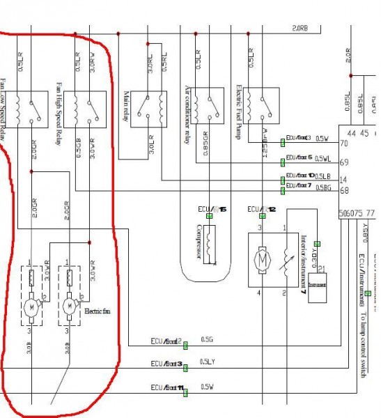

Кто нибудь знает алгоритм работы вентиляторов охлаждения? При движении по трассе включается правый, походу движения, вентилятор. Если долго ездить дворами, включаются оба. Мне одному думается что на трассе вентилятор включатся не должен? PS На бампере заклеена только нижняя решетка. Среднюю и верхнюю сегодня ободрал.

На раме с "пропЭЙлероми" в низу, висят датчики --- кто первый прогрелся тот и включает. При включении кондея - включается вроде тоже какой то.

Если это датчики, почему они никоим образом не соединяются\соприкасаются с радиатором? Логично было бы предположить, будь это датчики, что на их работу воздействует температура радиатора. Тут без контакту никак.

Так они следят за температурой в "отсеке", а не за температурой радиатора.
Если у тебя охлаждайка "кончилась" - радиатор будит холодным

Попробую их феном разогреть. Если это датчики, должны включится вентиляторы. Вообще насколько мне известно, с помощью датчика температуры что вкручен сзади термостата, мозги знают температуру двигателя и при определенной температуре подают сигнал на включение вентиляторов. Как то так простым языком.

то не датчики а резисторы

О чем и речь. Датчиками эти штуки быть не могут. Вентиляторы включаются от температуры двигателя, а не подкапотки. Вопрос собственно в чем. Может ли при одной температуре (напр 87') включится один вентилятор, а при большей (напр 98')оба?

неа, включаются два вместе, что на малых оборотах что на больших. вот эти резисторы и служат для малых оборотов, а для больших включаются без них.
П'ят січня 11, 2013 10:22 ICQ
Повідомлення Re: Печка, система охлаждения, прогрев двигателя
Режим низкой скорости-включение на 98 выключение на 94 градусах.
Режим высокой скорости-включение на 105 выключение на 101 градусах.
Включаются всегда оба вентилятора.
