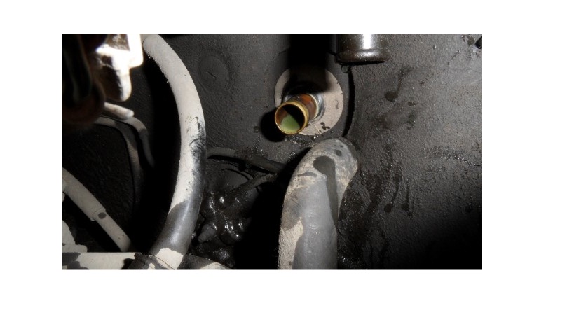

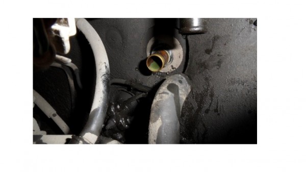

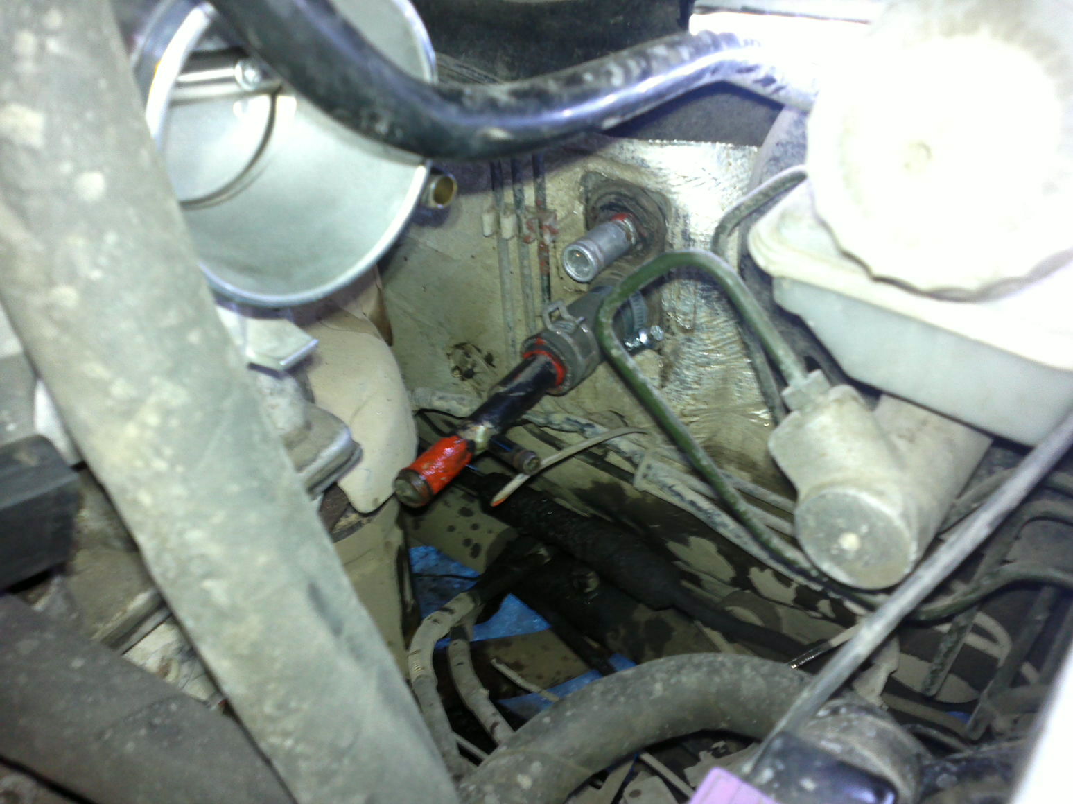

Вчера заморочился. Альтернативная версия. В шланг что на печку врезал тройник 16х16х8. Выход с гребаной трубки на дроссель, с дросселя к тройнику. Теперь можно не кастрировать термостат и утеплять двиг как угодно. Печка не отключится.

Повідомлення Re: Печка, система охлаждения, прогрев двигателя
Греет. Вот только засомневался, правильно ли подачу подал на нижний патрубок печки.

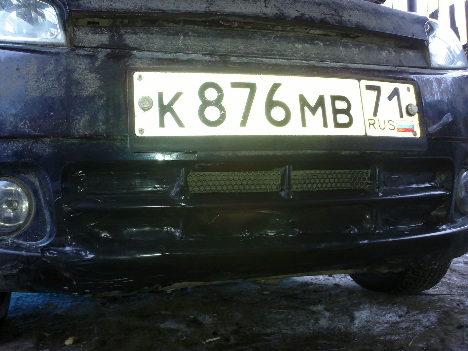

Второй этап. Утепляем бампер сырой резиной и виниловым скотчем.

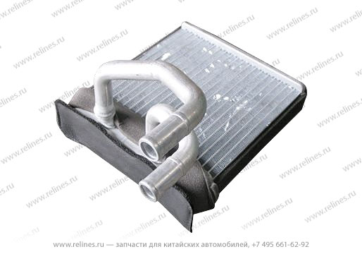

Есть три мнения как подключать печку. К нижнему или верхнему патрубку. 1)Пофиг куда, не принципиально. 2)К верехнему патрубку (сток). Горячая жидкость из блока попадая в радиатор печки охлаждается, опускается ниже, выходит через нижний патрубок. Как по маслу. Что с воздухом, не понятно. 3)К нижнему потрубку. При таком подключении вроде как воздух должен легко удаляться из печки.
Какой правильный?
№3 Верный!
Если не углубляться в физику, а объяснить простыми словами, то:
Плотности антифриза и скорости движения, может не хватить для того чтобы прогнать воздушную пробку через емкость (радиатор),- воздух будет сам всплывать (находится в наивысшей точке низкого давления,- то есть занимать верхнюю половину радиатора)!
А вот вытеснить воздух из емкости, подовая её снизу,- элементарно!!!
Когда воздух вытеснен из большей ёмкости, и задавлен в узкий (по сравнению с радиатором) шланг,- там уже и скорости и плотности жидкости хватит с лихвой, чтобы увести воздух в основной радиатор!!!
Мой бортовик
Пон грудня 31, 2012 23:05
В ситемах с принудительной циркуляцией,всегда жидкость подаётся снизу-вверх.Если сверху вниз,то в верхней точке должен быть воздухоотвод.На Кимо воздухоотвод на радиаторе охлж есть,поэтому жижа идёт через верх.Перед печкой тоже есть,это тот преславутый патрубок).Так что подключение не принципиально.Но лучше снизу конечно.
Вів січня 01, 2013 9:19
Вот я чудило. Развел демагогию, к верхнему, к нижнему. Не удосужившись взглянуть на фото.
Похоже что без разницы.

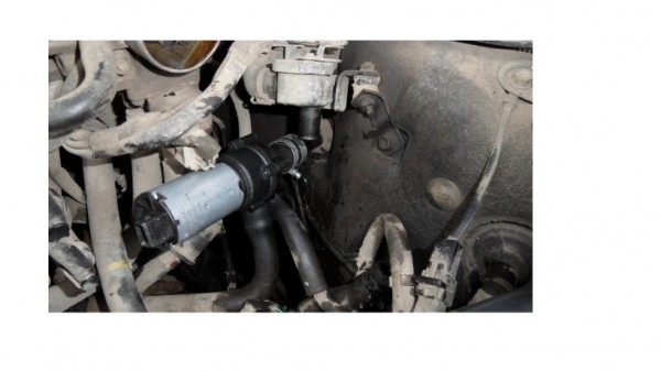

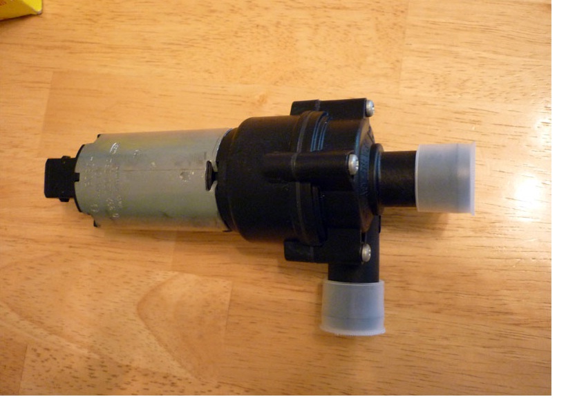

Всем привет!ребята никто не пробовал поставить сие чудо Электро-помпа печки BOSH 0 392 020 034.
Всем привет!ребята никто не пробовал ставить Дополнительная электропомпа для печки салона
идея не плохая. А где такую помпу взять? И куда его ставить?
ставится непосредсвенно на печку,маркировка BOSH 0 392 020 034
вот еще фото
ставится на все виды иномарок,продается в интернет магазинах россии,как тока правильно ее запитать
