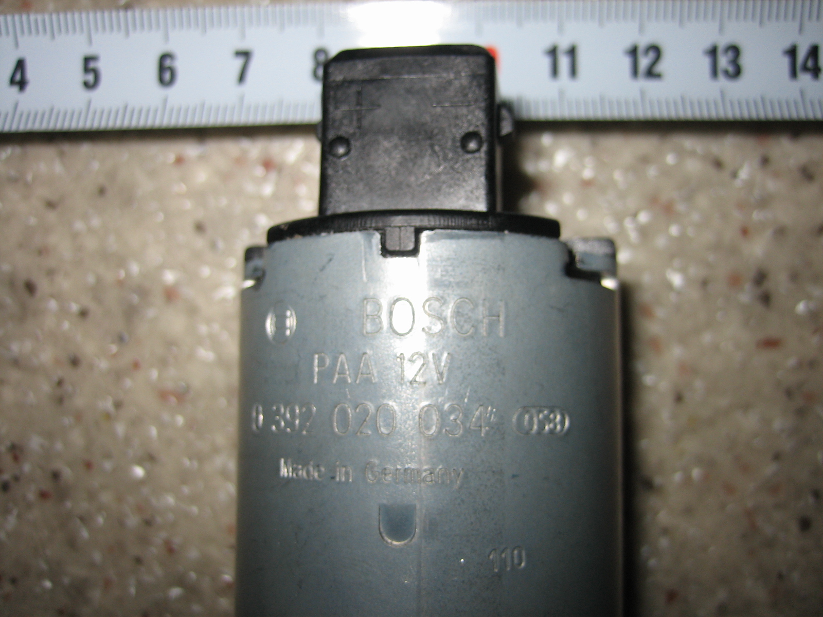

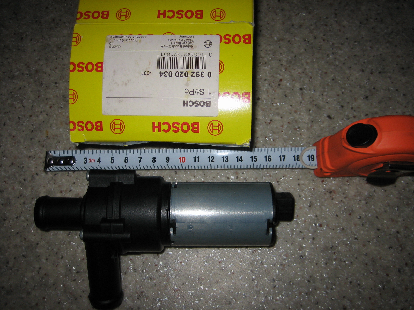

Газелевский насос, это выкинутые деньги!! Они текут....
Если ставить то такой
Не убиенный аппарат!!!

Мастер года 2012
Повідомлень: 1174
Автомобиль: bmw525+KIMO
Повідомлення Re: Печка, система охлаждения, прогрев двигателя
400-500грн, зато поставил и забыл!! Перед продажей авто, снял, поставил на новый авто! Эта помпа не один автомобиль переживет! А газелевские, за сезон по несколько раз ломаются (текут), а за громкость я вообще молчу, у нас двигатель работает раз в пять тише! :D
