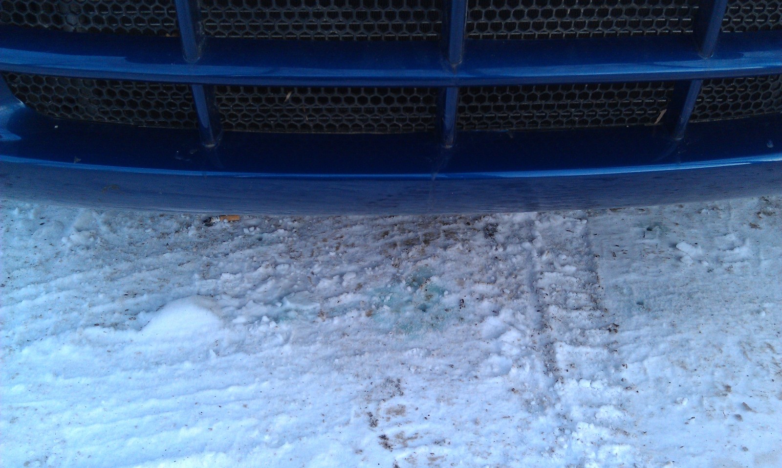

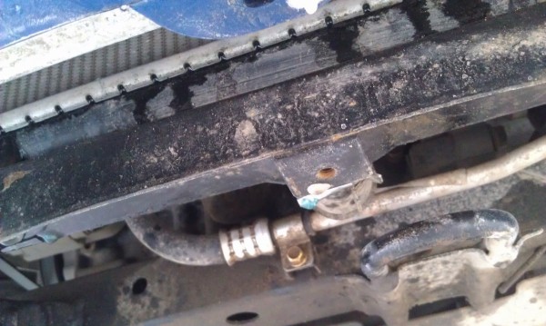

Есть вопрос по радиатору - что то я не допонимаю. Вот приехал домой, на улице -21*С, поставил машину, стоит до утра. Под мордой сухо. Завожу, работает, из под радиатора начинает капать. Не понятно, почему? Через радиатор жижа по идее не идет, циркуляции нет, а капать начинает, причем с перых же оборотов. Почему? А именно ОЖ, снег синеет, так как я добавляю в расширительный бачок уже синий антифриз. Капает именно с радиатора, не с двигателя. На фотках видно синее пятно прямо под радиатором на снегу и капли тосола на корпусе и потеки на радиаторе. Как так?

Через него не идёт,но давление системы на него действует(через нижний патрубок)

яков12 написав:
Я на нем менял хомут пружинный на хомут винтовой. Получается через него течет?

А я откуда знаю?Ну посмотри уже откуда течёт.

Течет не через патрубок ,а в месте обжима нижней пластмасовой части самого радиатора.Зайди в бортовик к МЫССЫКУ и там все прочтеш. :D

по ходу с левой стороны висит капля ОЖ. вот по следам от нее и нуно искать ...
или на холодную все протирать насухо (по возможности ) и после заводки смотреть где потекло ...

яков12 написав:
Да ладно, не воорчи, на фотке и так видно, что мокнет место стыка металла и пластмассы. Видно же. Просто хочу отвести от себя проблемы замены радиатора, сам себя убеждаю, но факты об лицо, течет скотинка, течет. Смерзнется, а при заводке и появления давления начинает подтекать. На замену. Воскресенья к дилеру. На ругань.

нужно снимать радиатор и разбирать его. менять прокладку или же лучше пройтись герметиком по прокладке и назад собрать. Мы не одни с такой проблемой, на многих машинах такое, в частности на БМВ Николая (nikolya).

С такой , подобной проблемой за пятый год столкнулся и я, Будем менять радиатор, а старый попробую восстановить.
