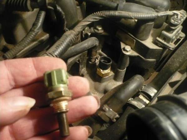

Итак кто желает прогревочных оборотов,которые падают постепенно,у кого машина на холодную пердит и дёргается,а после лёгкого прогрева обороты стабильны,меняйте датчик температуры ОЖ на датчик от десятки+разъём под 10ый датчик.
Предвидя вопросы.Ваш-наш датчик при -20 имеет сопротивление 13,3Ком.Датчик от десятки 27-28Ком.А вот в плюсовой зоне показания идентичны.

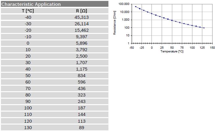

Фото датчика, номерок и в ФАК! Так это мы мозг неправильной температурой дурить будем?? Нужно сравнительную кривую датчиков нарисовать!

харктеристика датчика температуры.
при -20 имеет сопротивление 13,3Ком. где?

Это у тебя не пердит.Но это не значит,что не пердит у всех.Твоему родственнику на Эларе тоже советую его заменить.
Я долго на Форе искал прогревочные обороты и наконец я их нашёл.
ACTECO график красивый,всё ты правельно нарисовал,сопротивление датчика соответствует заводскому мануалу,НО!!! оно дефектное ей богу.28Ком и 13Ком это огромная разница.

TRAFF Не в обиду тебе скажу.Речь шла не о двигателе 1,1 на кукушке.Речь шла о двигателе 1,6 на Форе.Скажу ещё больше,термостат у вас и на Форе оди и тот же,датчик один и тот же и общая схема циркуляции ОЖ одна и та же.Так что,если не знаешь о чём речь,то лучше промолчи.И ещё научись читать,я писал про 2 датчика.Один новый ,а один снят с машины.

Яков, а ты не обратил внимание, что график который привел Атеко - логарифмический. Для тех кто забыл математику, напомню, берется десятичный логарифм от значения.
В результате log(13.3)=1.1239, a log(15.462)=1.1893, для линейности характеристики это не существенно.;)

А если по русски??? :o То есть 13,3 и 15,5 компу пофиг, он будет думать что -20*с??? :o что-то мне слабо верится!
Я конечно понимаю что исправный и немного врущий датчик гораздо лучше не исправного........ 8-)

Повідомлення Re: Печка, система охлаждения, прогрев двигателя
Куда уж русскее :)
Ну не -20, а -18 разве это настолько существенно?

Ну, вот это по русски ;) А то логорифмыыыы :shock:
И это получается весь график сдвинут? Если да то это не хорошо, я так понимаю смесеобразование также на температуру ОЖ завязано? Или только прогрев?

Яков, а ты не обратил внимание, что график который привел Атеко - логарифмический. .;)
И что из этого следует? :o МаксимусПри чём здесь отопление салона Элары?Я про прогревочные обороты говорю.
