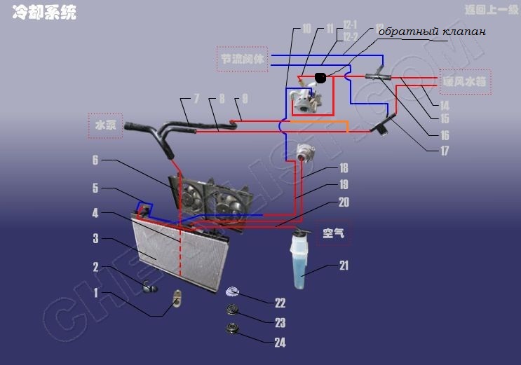

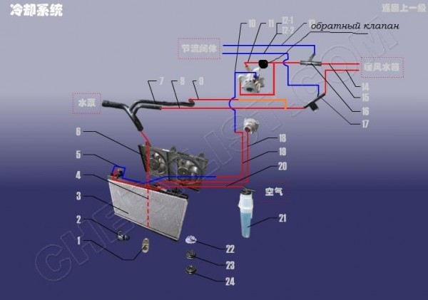

Сидел тут кумекал как при переделанной схеме исключить отключение печки при открытии большого круга. Придумал вот такую (см. вложение). Единственно пока не очень понимаю как будет тройник на слияние потоков работать - не будет ли круг обратки двигателя передавливать круг печки. Думаю мож обратный клапан туда поставить. Тогда вообще весь расход будет идти через печку. Что скажете?

То есть шайбу отламывать в термостате? Я просто не особенно хочу его вскрывать, потому и ищу менее жертвенный способ.
Нед грудня 16, 2012 12:03
Повідомлення Re: Печка, система охлаждения, прогрев двигателя
Долго искать придётся))))Кстати твоя мысль,пустить всю охлаждайку через радиатор печки,закончится провалом.Ты двигатель хрен нагреешь.Не надо изобретать велосипед,когда он уже есть.Патрубок подачи печки и патрубок обратки,меняются местами.И отрывается шайба на термостате,это всё.
Нед грудня 16, 2012 12:50
З нами з: Сер січня 11, 2012 13:07
Повідомлень: 163
Звідки: Гатчина
да нет. двигатель будет греться также как и при измененной схеме. Тут другой вопрос. Если вдруг жидкость из обратки двигателя начнет передавливать в патрубок печки на термостате, что вот тут начнется. И как повлияет на работу всей системы обратный клапан. Просто говорю. что термостат не охота вскрывать. Боязно чего-то.
Нед грудня 16, 2012 13:02
Не будет он так же греться,не будет.Будет постоянный не до грев,пока весна не наступит.Чго боязно?Ты будешь не первый,кто так сделал))))
Нед грудня 16, 2012 14:12
