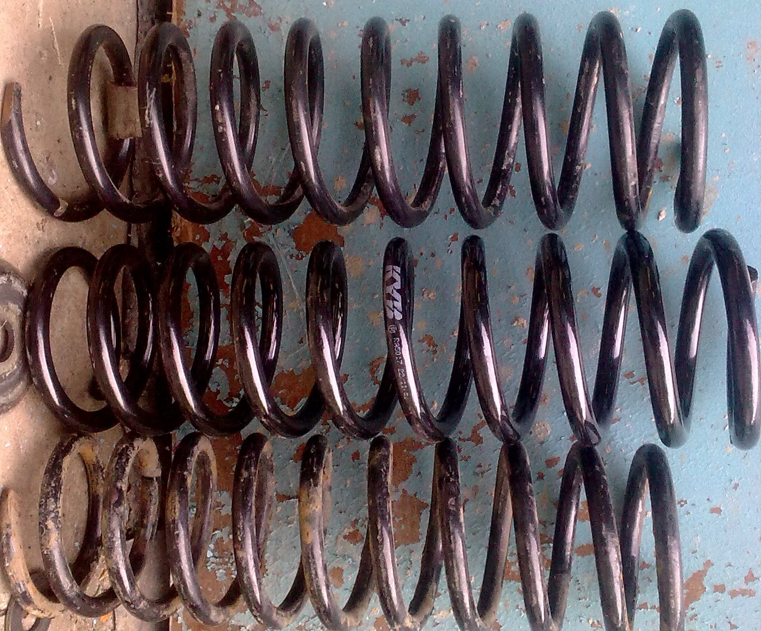

ловите фото
там где три пружины - сверху вниз : таврия с тремя насечками минус полтора витка, бмв525е34 каяб , и наша родная сток.
