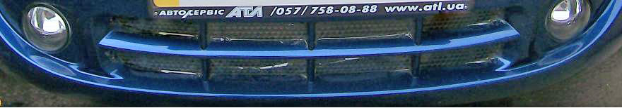

Верхняя решетка не заклеена.
Грязь и мусор не попадает на соты радиатора.
Когда на улице +10 снимаю скотч.
Температура двигателя выше 95*С не поднимается в движении.
В салоне из воздуховодов дует 60*С при - 20*С за бортом.
Две зимы отъездил полет нормальный.

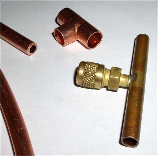

Хочу усовершенствовать изобретение Максимуса и для выпуска воздуха поставить клапан Шредера на тройнике. Продается в любом магазине, имеющем отношение к расходникам для кондиционеров. Картинка во вложении.
Вів грудня 11, 2012 11:35

а таких клапанов не бывает под 18мм шланг?

Теоретически можно клапан Шредера припаять на любую трубку. Вернее их по месту и паяют как правило. Но просто в магазе будут скорее всего не очень большие диаметры. Хотел сегодня в магаз заскочить, да моя машина сломалась. Как заеду - отпишусь.

О, у меня как раз 18мм медная трубка в гараже валяется (метров так 20) :) и с "припоять" дружу! как этот клапан работает? Так же как и золотник?

да это и есть золотник обычный.
