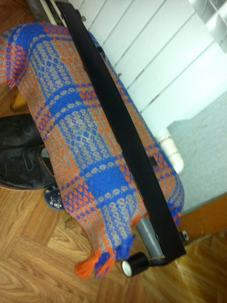

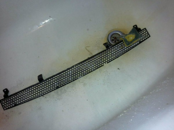

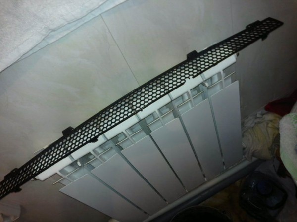

Повідомлення Re: Печка, система охлаждения, прогрев двигателя
Частичная подготовка к зиме. Думаю, не закрыть ли нижнюю часть чем то типа москитной сетки. Будет ли от грязи защищать. Шибко много какашек с зимней дороги попадает на радиаторы и на двиг.
А если сделать некую пластину по размеру как нижние воздуховводы и прикрепить ее перед ними сантиметрах в двух. Воздух проходить будет, а грязь нет.

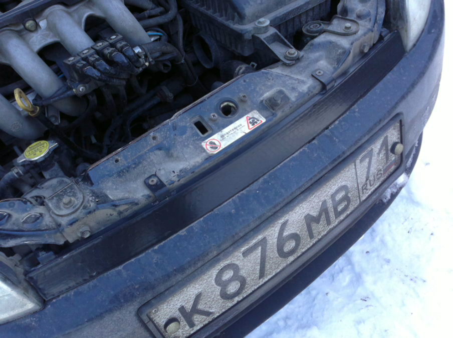

По совету Максимуса тоже снял трубку воздуховода от воздушного фильтра, как на выше на фотке Мыссыка.

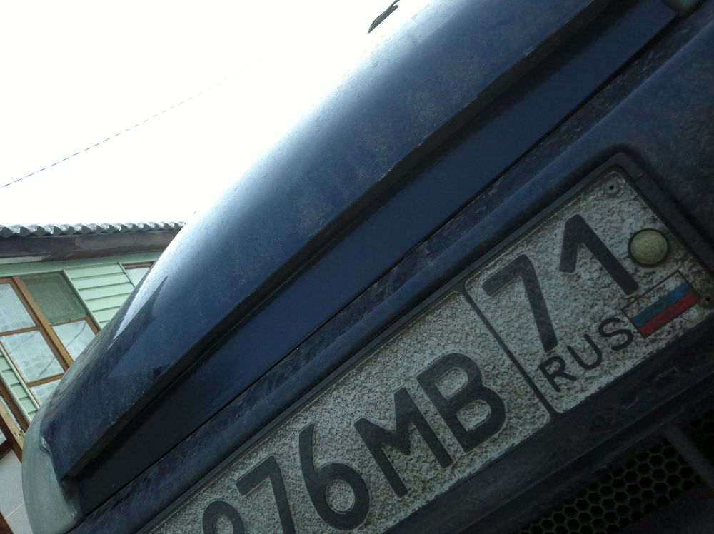

Мыссык А зачем, через радиатор воздух пропускать?
Ведь с логической точки зрения, зимой, нам наоборот нужно сохранить тепло двигателя!
И если за систему охлаждения отвечает термостат, то на охлаждение двигателя прямым обдувом воздуха можем повлиять мы,- перекрыв поступление воздуха в отсек двигателя!!
Для чего нужно закрыть все решетки!
Кстати, закрывая верхнюю решетку, правильно оставить место перед воздуховодом (воздухозаборником) открытым, чем холодней воздух тем больше в нём кислорода, чем больше кислорода попадает в двигатель тем выше КПД(для этого народ турбины ставит)!!!
п.с. Закрыв решетку полностью и не сняв воздуховод,- задушим движок! Сняв воздуховод,- кормим движок нагретым воздухом, КПД ка летом в жару (немного страдает, но не кретично!)
