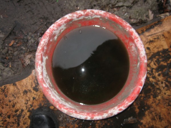

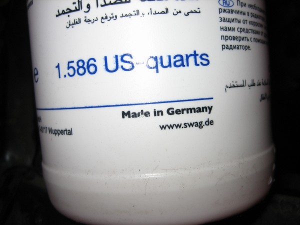

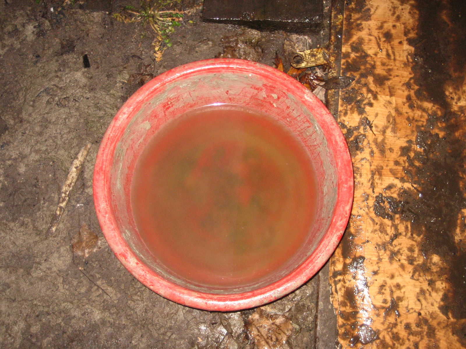

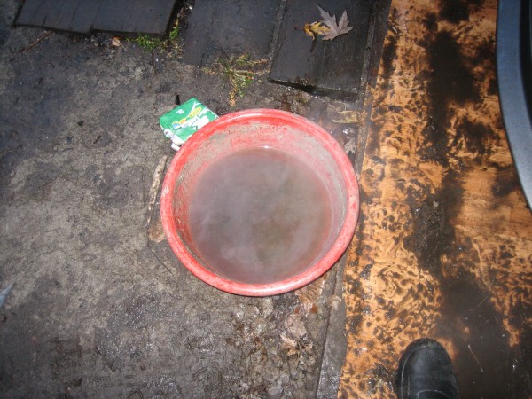

Ну вот наконец то нашел время заменить охлаждайку! :-P Не менялась 4года 11месяцев и 12дней,- возможно это рекорд для заводской жижи, но повторять его не рекомендую!!! :)
Погода хреновая, весь день идет проливной дождь, лазить под машину не удобно, ямы нет, подъёмника тоже:
-Снял корпус фильтра, для чего понадобилось открутить аж 4-и болта и хомут на дросельной заслонке (спасибо :frends: Мыссык за подсказку)
-Движек был прогрет, так как ездил на базар за дестилятом, одел перчатку и снял крышку с заливной горловины,

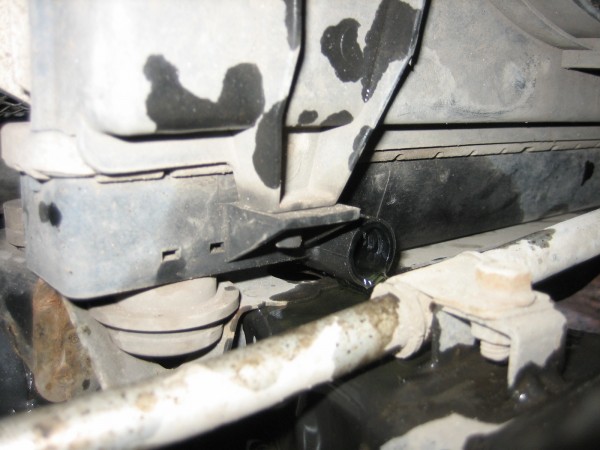

-протянул правую руку между вентиляторами и движком, нащупал внизу радиатора барашек, открутил пальцами, но кому-то могут понадобится плоскогубцы,
-в тазик слилось 3 литра жижи непонятного мутно черно-зелёного цвета

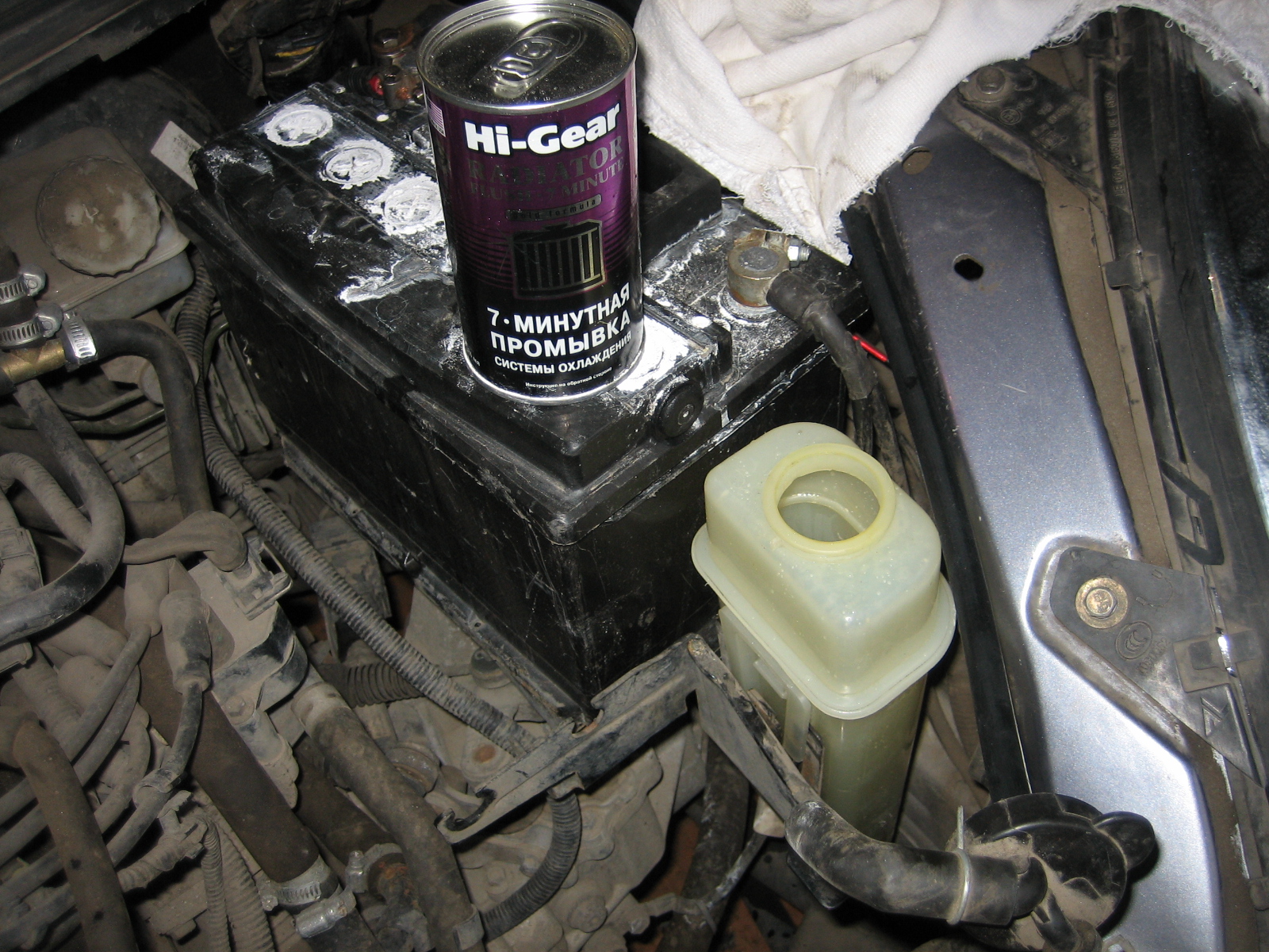

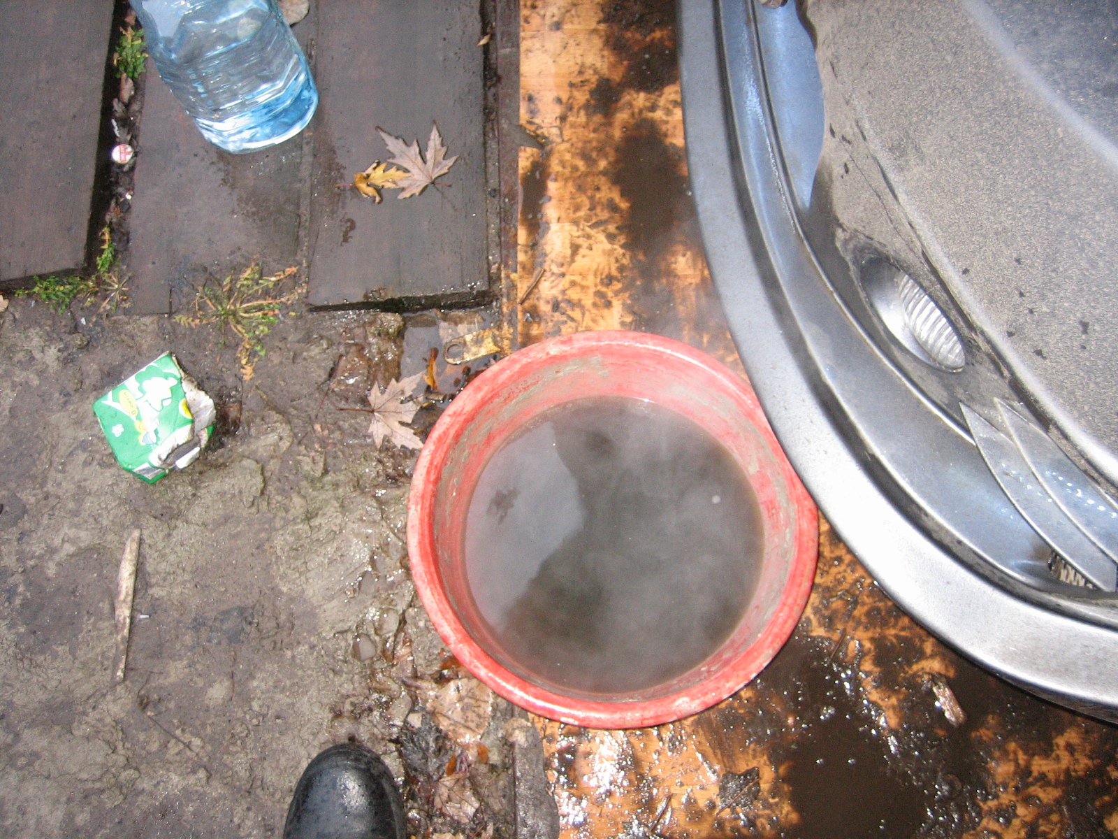

-залил промывку и дистиллята, чтобы не булькало и нормально заливалось, снял шланг с трубки развоздушки
-прогрел движок до рабочей температуры, подождал 5 минут, заглушил, и слил жижу (кому как мне в падлу ждать остывания, кожаная перчатка в помощь)
-теперь нужно промыть систему, залил воду, прогрел до открытия большого круга, слил
-повторил
-и так нужно повторял, пока вода не станет абсолютно прозрачной,

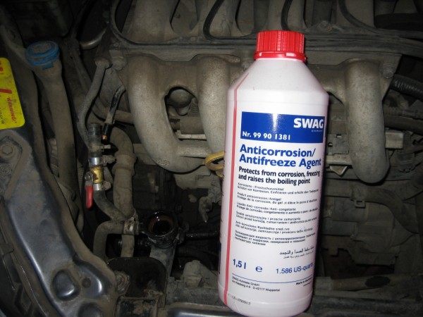

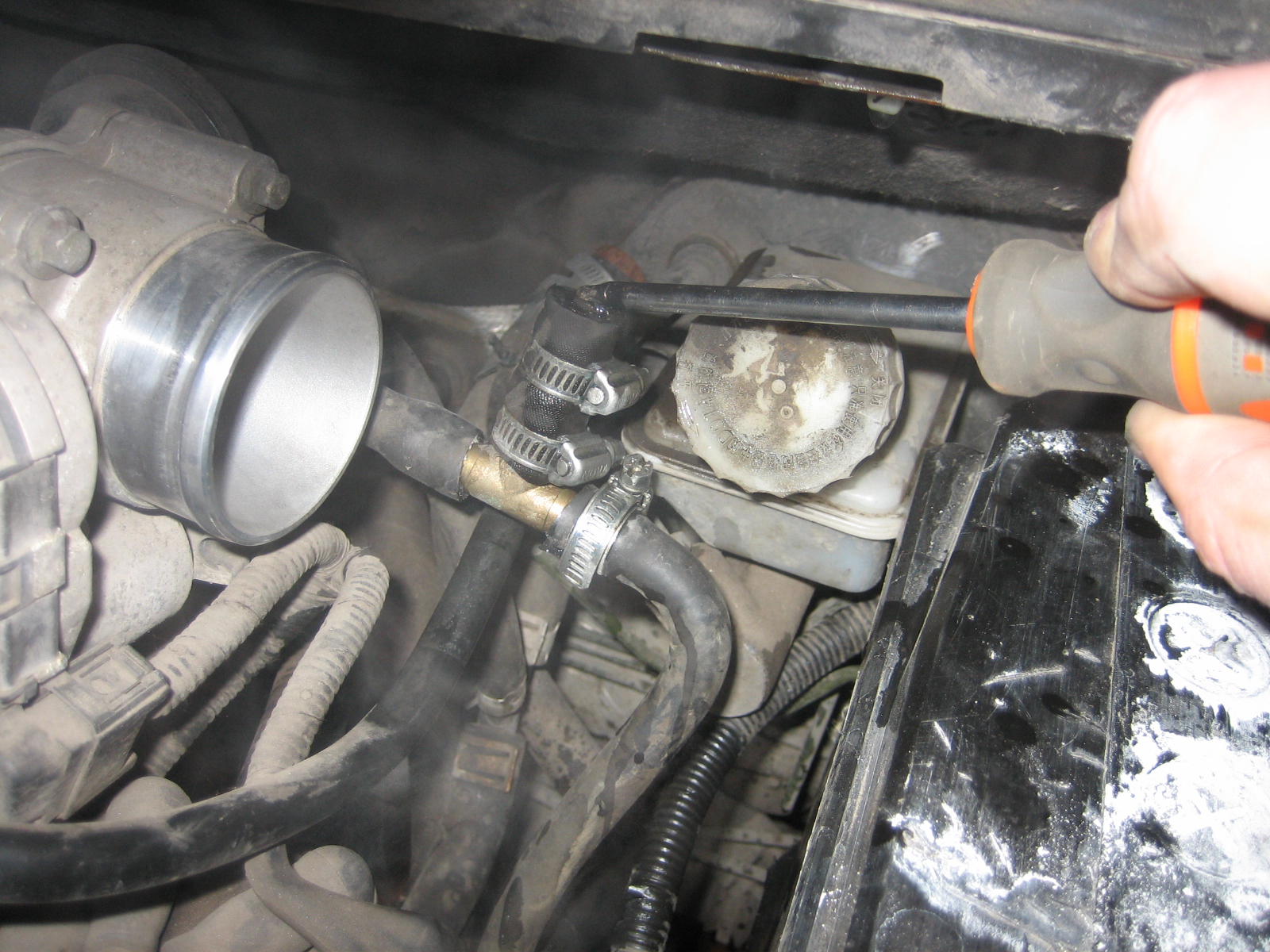

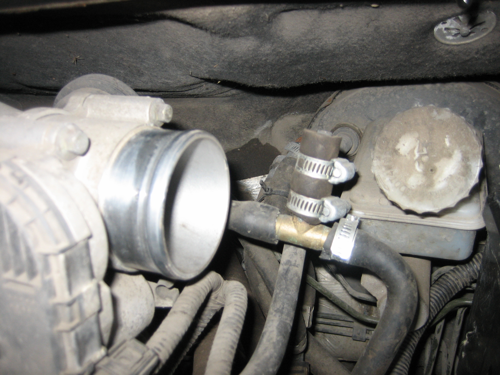

-залил концентрат (спасибо :frends: Александр C) влезло 3и литра, вместе с расширительным бачком, остальное в системе была вода
-выгнал воздух с помощью заранее имплантированного гаджета :-D

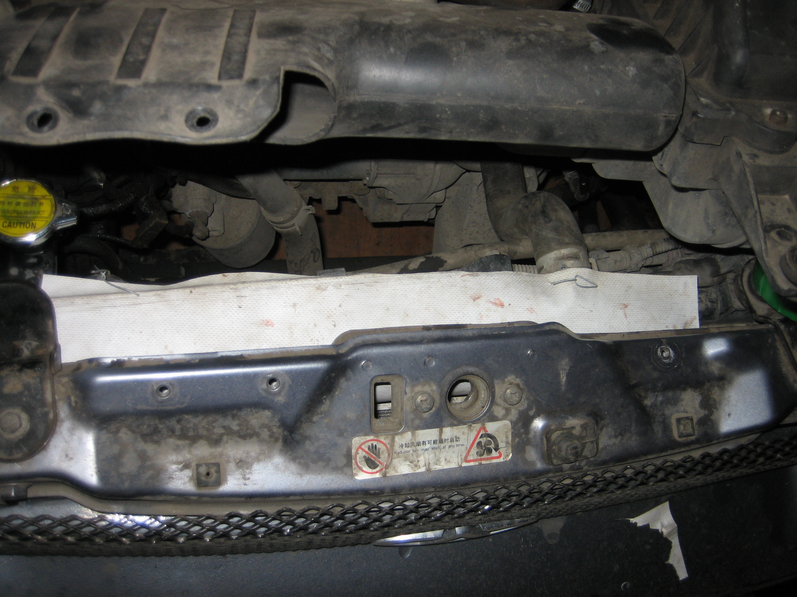

-всунул между радиаторами кусок тентовой ткани
машина к зиме готова!

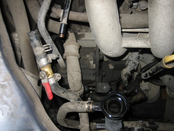

О гаджете для стравливания воздуха писал у себя в бортовике!
Тогда я не успел сфоткать уже переподключенные шланги, сфоткал :)

А ткань не рано засунул?
П'ят грудня 07, 2012 4:58

Повідомлення Re: Печка, система охлаждения, прогрев двигателя
какраз вовремя, с сегодняшнего дня похолодание ;)

можешь просто кран врезать как у меня или тупо поредавить эту шлангочку!! Эта трубка соединяет малый круг с большим, и жидкость с самого начала циркулирует, и по малому и по большому кругу! Если жалко себя и двигатель, ставь клапан или кран!

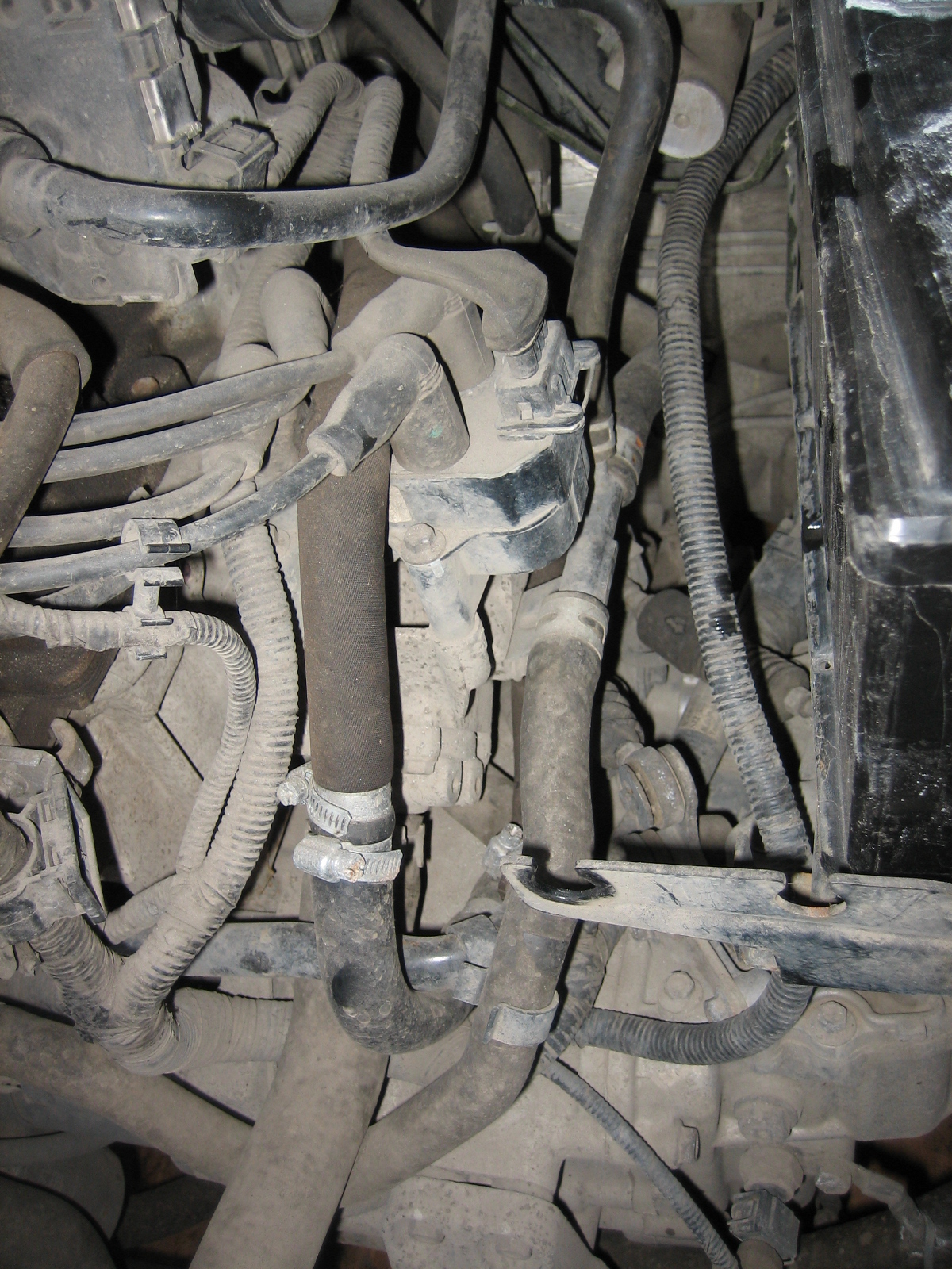

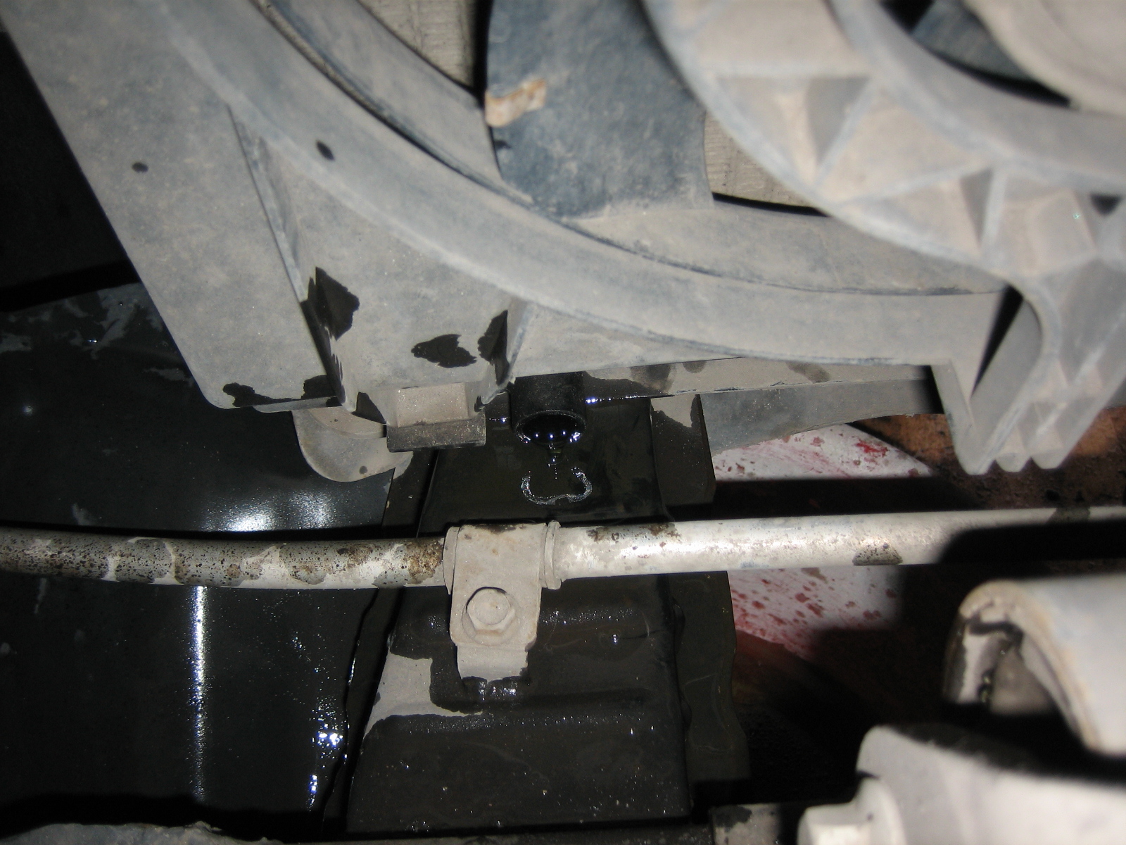

А зачем там все облито антифризом? доливал, что-ли?
П'ят грудня 07, 2012 21:44
Мастер года 2012
Повідомлень: 1174
Автомобиль: bmw525+KIMO
Это фотка с предыдущей страницы этой темы :D
