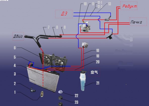

Напишу и я. После переделки системы, дуть теплый воздух начинает через 2 минуты, через 5 минут уже горячий воздух, и вроде стал двигатель быстрее прогреваться, но это ещё нужно смотреть. У нас на улице +4 градуса. + к этому всему переход на газ стал быстрее, так как убралась с контура печка и греет только ДЗ и редуктор. Доволен аки слон.
+100500
5км до работы, проехав 2-а из них прикручиваю печку на 1/2, еще через 1км ставлю регулятор почти в нейтральную зону....
И ето я до сих пор на заводском антифризе :(
Кстати есть фотка где сливная пробка на радиаторе находится???

если разглядишь

Спасибо! :frends: Мне ориентировочно, и нужно было знать!
Там на ощупь подлезть можно? Какой ключ нужен? Посто завтра планирую охлаждайку менять :?

Там барашек,ключь плоскогубцы называется.)))
Пон грудня 03, 2012 7:56
Повідомлення Re: Печка, система охлаждения, прогрев двигателя
Можно сверху сняв воздухан.
Бортовой журнал
Пон грудня 03, 2012 8:38 ICQ
Сервисмены снизу откручивают.
Подлезают даже не снимая нижний щиток у бампера.
Руками, безо всяких плоскогубцев.
