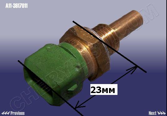

итак, замена датчика температуры охл.жидкости проста, если! у вас под рукой нужная головка на 19. накидной ключ не пойдет.
увидеть сам датчик невозможно, если только с зеркалом, снимаем воздушный фильтр, снимаем аккумулятор. Позади термостата подходит провод, фишка снимается после "утапливания" пальцем фиксирующей скобы, головка 19 должна быть глубокой, чтобы налезла на весь датчик с разъемом, при выкручивании выливается грамм 80 максимум тосола (делал на холодной машине, со снятой с горловины крышкой на радиаторе), нужно быстро поменять местами старый и новый датчик и все будет хорошо!))

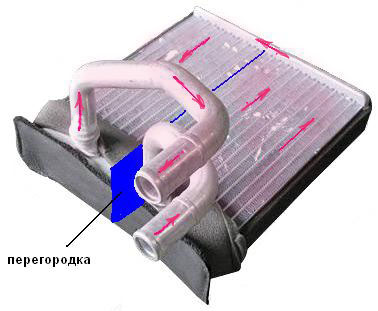

Радиатор печки Chery Kimo расположен горизонтально и перестановка шлангов не даст результатов.
Если нарушена перегородка радиатора, тогда будут проблемы с отоплением салона.
20% радиаторов имеют такой дефект. Поэтому в одних автомобилях жара как другие замерзают от холода.
Жидкость всегда течет по наименьшему сопротивлению, т.е. зашла и вышла минуя соты радиатора.

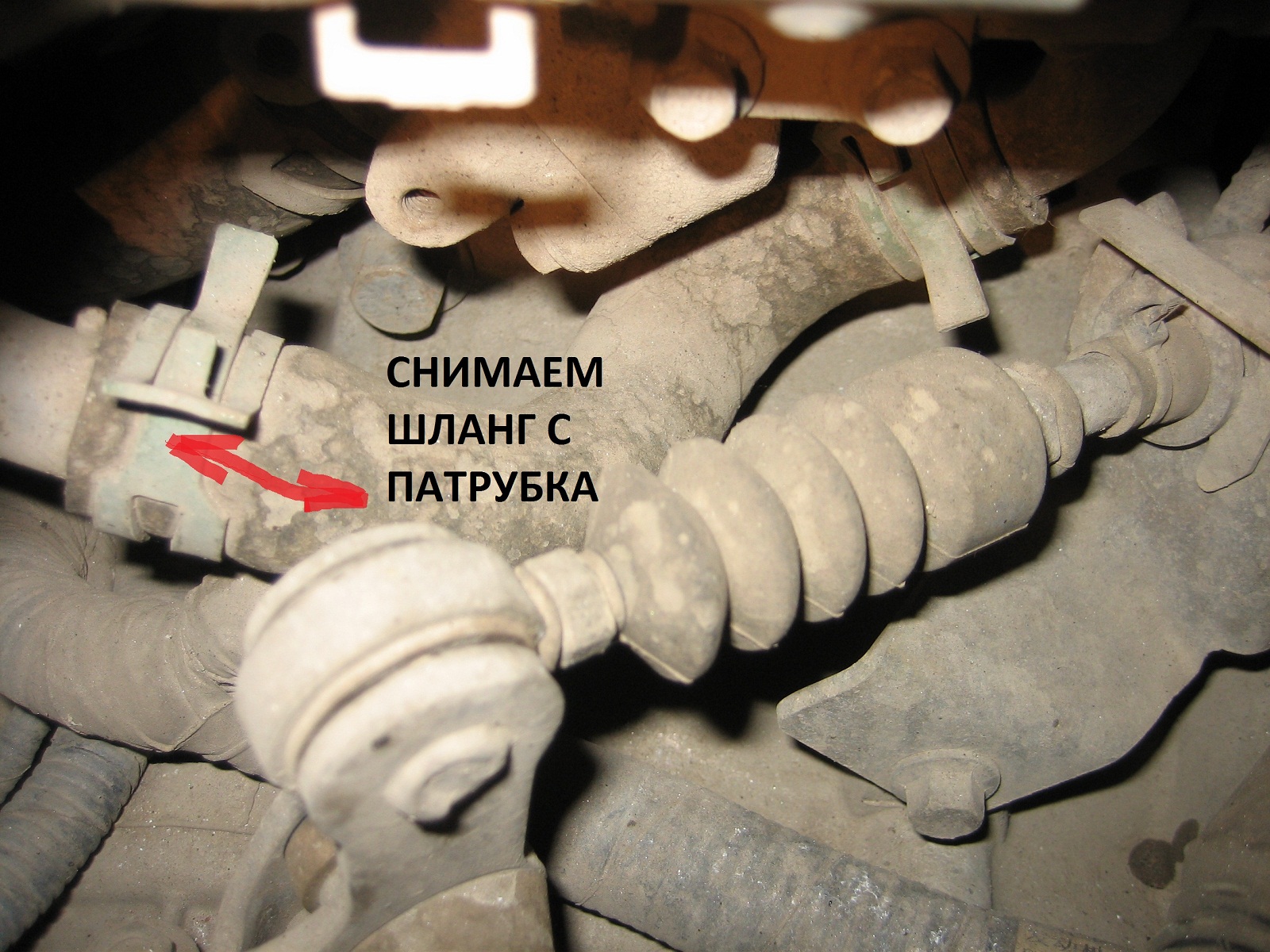

Макс, какую трубочку можно пережать, что бы печка грелась быстрей? Речь не о развоздушке, куда кран или клапан впендюривается (это ужо сделано).
Хочу попробовать метод для лентяев))))))
Пон листопада 19, 2012 8:32 WWW
Мастер года 2012
Повідомлень: 1174
Автомобиль: bmw525+KIMO
Повідомлення Re: Печка, система охлаждения, прогрев двигателя
Вот эту
