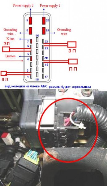

сними разъем АБС под капотом внимательно осмотри контакты и проверь датчики на обрыв тестером
исправный датчик показывает сопротивление

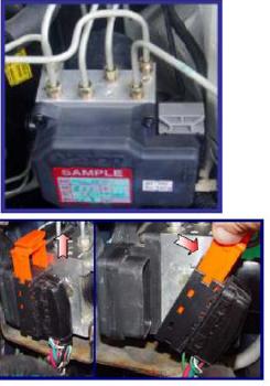

где эта колодка под капотом находится? у меня тоже лампочка абс горит, хотел бы проверить датчики
Вів жовтня 25, 2011 21:14 WWW
MAKAFECUK где эта колодка под капотом находится?
для лучшего доступа нужно снять аккумулятор и площадку крепления
от главного тормозного цилиндра идут трубки на блок абс
железяка с трубками на ней находится раъем
