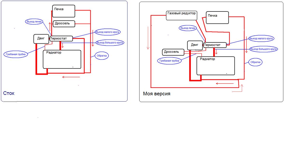

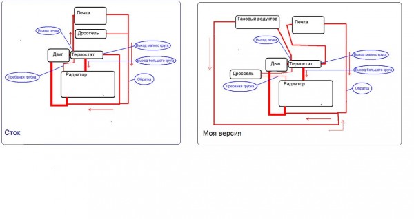

Повідомлення Re: Печка, система охлаждения, прогрев двигателя
:viking: Дело было так. Заметил что антифриз немного уходит. За 5000км ушло пол расширительного бачка. Стал копаться. Оказалось, подтекает шланг что в прошлом году ставил на печку. 18 миллиметровый, затянут обычным хомутом, короче течет. :drag: Руки зачесались..... :drag: идеи, мысли так и прут....не усидеть на месте, в общем, за дело. :moil: :moil: :moil: :moil: :moil: :moil: :moil:
Разобрал корпус термостата. :idea: Понял почему печка не греет нифига. :roulette: Не понял, нафига так было задумано. Проверил термостат. Полностью открывается только если закипятить. В некипящей воде не открылся. Ну да ладно, недосуг.
Короче, система охлаждения теперь выглядит так. Выход печки на газовый редуктор. Выход обратки на печку. Выход развоздушки (гребаной трубки) на дроссель, из дросселя через 2-мм жиклер в радиатор. Самозажимные, родные хомуты вернулись на прежние места. Червячные :censored: в топку.
В результате, печка греет в прямом смысле этого слова. Редуктор по времени прогревается быстрее (раньше был подключен после печки, последовательно).
Спасибо Якову12, Максимусу. :Lazy:
Нихрена не понял.
Можно пояснить графически.
Сер жовтня 31, 2012 9:37
+1

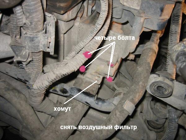

Повідомлення Re: Перегрев ДВС, устранение неисправностей системы охлажден
Удобно или нет? - я спрашивал по другому вопросу: Удобно ли подлезть к термостату - мож чего снимать нужно! И ещё вопрос - термостат продаёться в комплекте с датчиком темп. или они по отдельности? Просто на ексисте написано "термостат комплект - 399руб."
Motto написав:
Нихрена не понял.
Если графически, как то так.
Теперь ты собрался термостат менять? :o К термостату(конкретно к нему)подлесть не очень легко.Термостат продаётся отдельно и датчик тоже отдельно.Термостат 481H-1306020,датчик температуры A11-3617011.
термостат комплект - 399рубТермостат и упаковка-комплект :-D

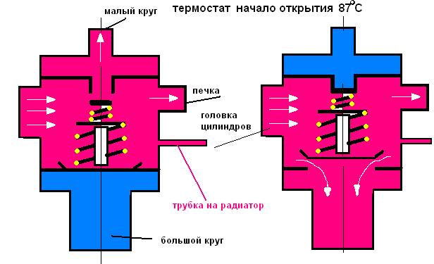

Максимус написав:
А я говорил что наш термостат полностью не открывается
если вход печки подключить на малый круг, а термостат откроется, что греет печку.
Сер жовтня 31, 2012 22:20
А печку греет не полностью открытый термостат! Соответственно не перекрытый малый круг!
Мой бортовик
яков12 написав:
по времени дольше сливать охлаждающую жидкость, чем снимать термостат.
Чет листопада 01, 2012 1:05
ACTECO Четыре болта это конечно прекрасно,только к одному ты не подлезешь,так что только корпус термостата снимать.
Чет листопада 01, 2012 7:27
