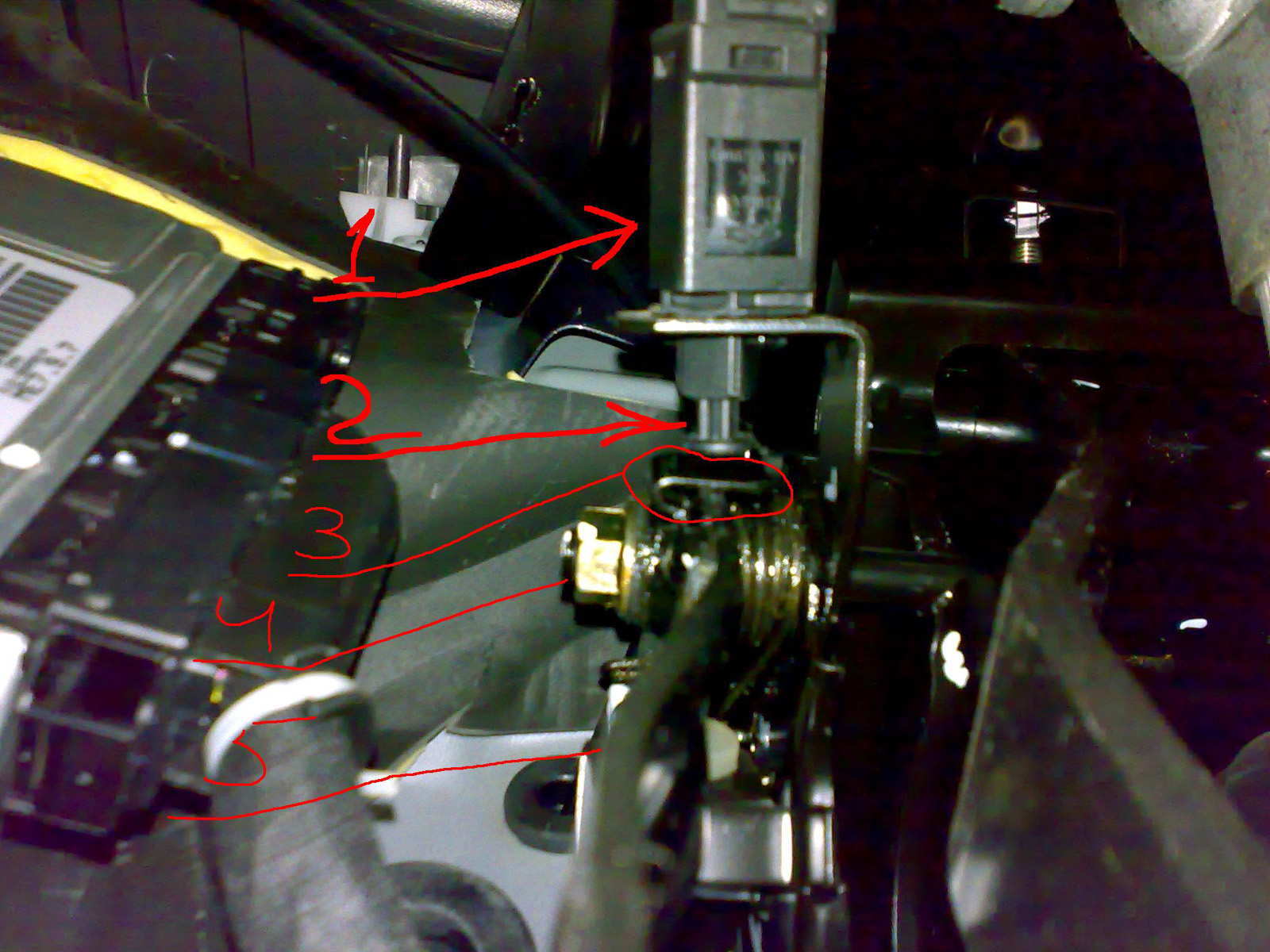

Залез и сфотал на телефон...
1. Сам блочек
2. Тайная кнопка
3. Не подогнутая площадка
4. Крепление сцепления
5. Рычаг сцепления.
Как видно на рисунке площадка (лепесток) вплотную прилегает к кнопке но не нажимает её..
Нажал на кнопку при выключеном двигателе. хз, вроде ниче не произошло!
Подгибать лепесток не буду пока и ставить прокладку не буду...... подожду пока девайс разшифруем )

Я свою кнопку удлинил путем ее вытягивания. Если за кнопку несильно потянуть то она вытягивается и при этом щелкает, там скорее всего стоят регулируемые защелки. А когда я отпустил педаль сцепления то кнопка немного защелкнулась обратно но при этом осталась нажата, т.е. приняла необходимое для нее положения. А по поводу что изменилась, х.з. немного стала резвее, но это может быть самовнушение.
Еще стали лучше включатся передачи, в том числе и задняя, это точно. Но на выходных я пытался отрегулировать тросик на кулисе коробки передач. Хотел убрать не большой люфт на рычаге. Люфт убрать не удалось, а скоростя стали реально лучше и мягче переключатся. Может если подъехать к шарящему мастеру то он доведет до лучшего переключения.

А если серъёзно, то тот концевик полностью задействован с газом. И не надо подгибать площадку, в полне достаточно оттянуть кнопку в низ, она с щелчками опустится! Когда кнопка задействована, то при переключениискоростей когда газ сброшен, а педаль сцепления выжета, идёт мгновенный сброс оборотов двигателя, а когда кнопка не задействована, то при сбрасывании педали газа и при выжемании сцепления двигатель какоето время держит обороты. Проверить не сложно разницу. Оттянуть кнопку и проехаться в бастром режиме переключения передач.Потом поднять ногой педаль сцепления до упора к верху, при этом послышится хароктерный звук вподающий кнопки и попробывать проехаться в таком же режиме только уже без задействанной кнопки и Вы сразу почувствуете разницу.

Точно!!! Это сделано для того чтоб когда бросаешь газ, а скорость не выключаешь, машинка не клевала носом при сбросе оборотов.

Спасибо тебе, что подсказал , что кнопка вытягивается! Пробывал ездить в двух вариантах, больше понравилось с задейственной кнопкой. Два варианта приемлемы, как кому нравится. И легко переставлять. Прикольно придумали КИТАЁЗИ! ИЛИ МЫ ПРИДУМАЛИ!

А не кто не проверял при оттягивании кнопки она точно работает ,посылает сигнал 12v на СБУ.?
Вів травня 19, 2009 20:19 ICQ
Повідомлення Re: Вопросы о сцеплении
Я точно знаю , что при вытягивании и втягивании кнопки, она работает. Я сегодня специально эксперементировал. И факт в том , что машина работает нормально, что с задействованой кнопкой, что без неё. Только по разному ведёт себя машина, т. е. двигатель. Я думаю всё это китайци сделали специально. Два варианта, как кому больше нравится. При нажатой кнопке, машина более огресивней- для опытных водителей, при отжатой кнопки машинка для новичков женщин, более плавный ход машины и не так уж дергается при переключении передачь. это так я понял . Менять позицию кнопки проще простого. Что-бы за действоварь кнопку, просто надо оккуратно за неё потянуть в низ, чтобы отключить, надо всего на всего педаль сцепления принудительно рукой или ногой поднять в верх, при этом будет спецефические щелчки. Вот как я понял задймку этой кнопки!

Таки да, отщелкивается вниз, единственное надо педаль чуть выше приподнять, в какую сторону гайку крутить?

Да нет. Никаких гаек крутить вообще не надо.

подверждаю его слова просто тяните кнопку шток вытянется на сантиметра 3!!!!!!!!!!!!!!! и все будет работать!!!!!!!!! ток педаль сцепления на себя не тяните:))) и не бросайте там резко:)) обратно втопится!!! ну я так думаю:))[url][/url]

тянул как мог ..... вытянулось сантиметра на полтора .... в результате кнопка до конца не нажимается .... EPC как горел при старте так и остался ..... мафинко как ездил так исталсо .... пре резком сбросе газа на второй или первой мачинка клюет .... короче ничего не поменялось ... наверное клему на батарейке все таки надо сбрасывать :sad:
отъездил с кнопкой 80 км ..... думал комп "одумается" ....
Чет травня 21, 2009 8:56
Вчера, отщелкнул кнопку, но педаль не доставала до кнопки. Пришлось поднять педаль выше, чтоб происходил контакт, снял "-" на минут 10. Вечером проехался, машина дергается на 1 немного, на второй полный "алес", на 3 чуть заметно, привыкаю к верхнему положению сцепления. Сегодня с утра вроде стало меньше дергатся, покатаюсь еще пару дней отпишусь.

Короч мне знакомый на СТО дал вразумительный ответ!
Эта кнопка ничего плохого или хорошего не делает, это просто датчик стирания диска сцепления и когда на СТО подключают к компу, чтобы тест провести системы, то там машинка говорит что стерся диск срочно заменить!
А те все улучшения или ухудшения то все самовнушение.

Буду с тобой спорить! Сам попробуй проехать в режиме быстрого набора скорости, с резким переключением скоростей, при задействованной кнопки и без кнопки, и сразу всё поймёшь. А Ваши мастера до сих пор ничего нового не придумали, как отмазываться от проблемм , которых не знают как решить!

сделал сравнительный тест без замера времени заездом с 0 до 100 с кнопкой и без иной.
без кнопки - после каждой передачи идет как бы перегазовка, т.е. педаль газа уже отпускаешь, а обороты все еще продолжают лететь вверхь
с кнопкой - после каждой передачи обороты падают и если переключать передачи довольно интенсивно - набор скорости происходит очень быстро и в то же время плавно без дерганья
