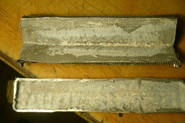

С накипью лимонная кислота отлично справляется, это да.
засада в том, что отложения в системе охлаждения это вовсе не накипь, ее в принципе там быть не может.

Вы когда ни будь пробовали нагреть БЕЛЫЙ САМОРЕЗ (с большой такой шляпкой) паяльником? Так вот, на второй секунде нагрева "шляпки" шурупа паяльником всего в 60ВТ --
ШЛАПКА становится "пушистой" ---- вздувается все покрытие.
Так и не думаете ВЫ, что трубы в нашей печке покрыты той же сранью -- которая в теплую погоду (без обдува) и при закрытой заслонке к салону и при 110 градусах - могут также внутри взлахматится и просто понизить теплоотдачу процентов так на 50?
И на том фото вскрытой печки - не отложение, а пузырики покрытия.

Хорошая версия на счёт вздутия,но увы не реальная.Если бы она была верна,то не грело бы у всех.Но это далеко не так.

А мне почему то кажется ,что НАЛНИК правильно говорит.Под воздействием температуры напыленный метал отслаивается и пухорится. :-)

Увы дед Юра,ты ошибаешся.Из фоток хорошо видно,что это не покрытие вздувается.
Какой напыленный метал??? На алюминий ничего не напыляют, у него есть своя защита!!! А антифриз содержит специальные антикоррозийные добавки!! Другое дело чугун+ просроченый антифриз,= отложения похожие на накипь!
