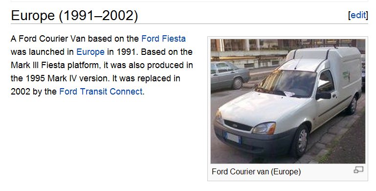

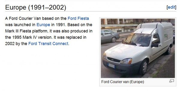

Похоже, речь об этом Курьере [Ford Courier] (за основу база Фиесты), который с 2002-го заменен на Форд Транзит Коннект.
Данные из Википедии

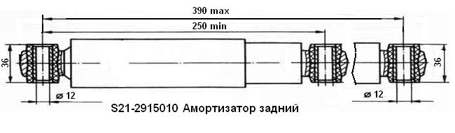

размеры заднего амортизатора

Подбор амортизатора по геометрическим размерам
http://netdorog.by.ru/catalog/catalog-1.html
http://www.polyurethan.ru/index.php?show_aux_page=19
