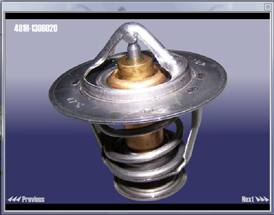

Спрашиваю на всякий случай! Какой оригинальный номер термостата,датчика ОЖ и есть ли аналоги?
Чет серпня 30, 2012 13:07
Повідомлення Re: Перегрев ДВС, устранение неисправностей системы охлажден
На счет аналогов не знаю.
Чет серпня 30, 2012 13:13

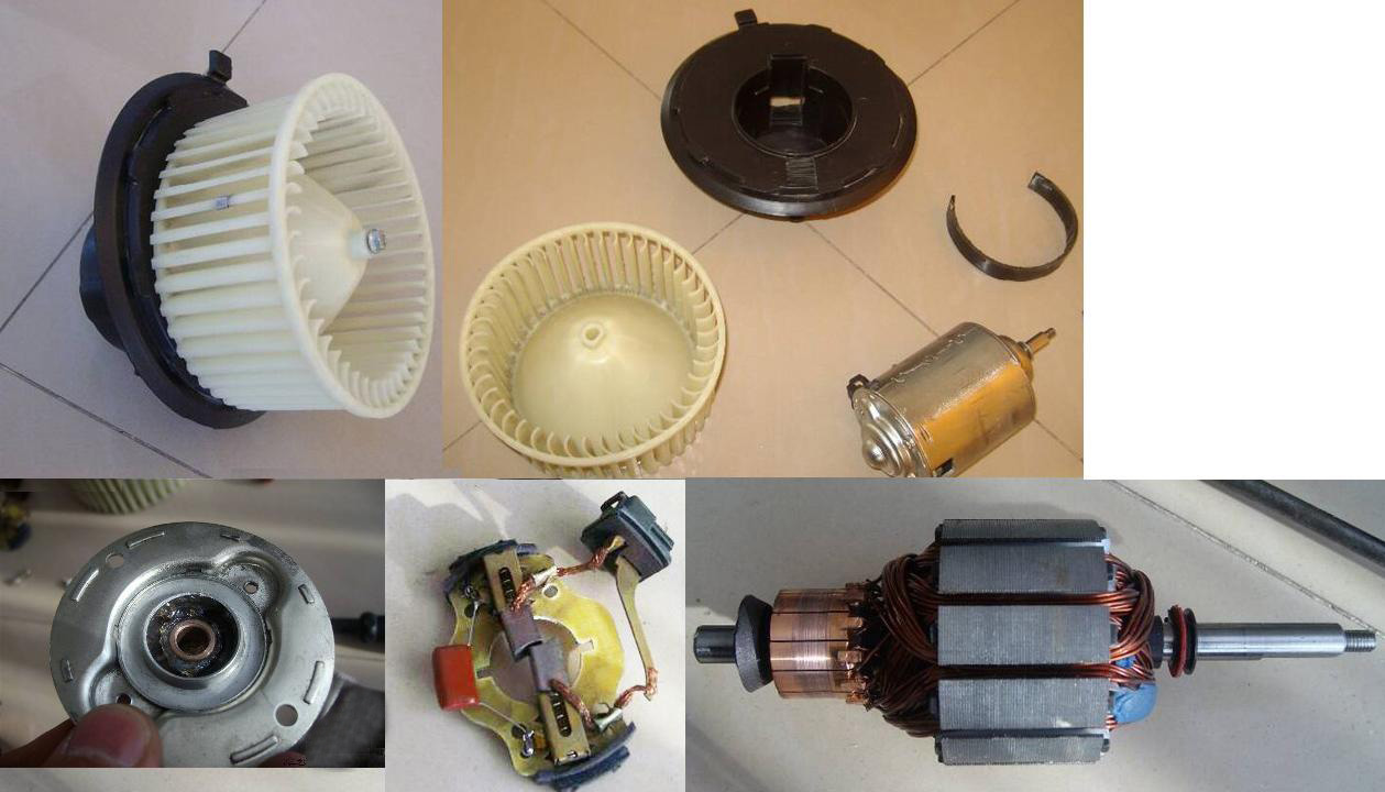

Повідомлення Re: Печка, система охлаждения, прогрев двигателя
А вентилятор печки кто-то ремонтировал?
Появился свист от него, и стал сгорать предохранить если сильный обдув включать.
Там не подшипник стоит, чем его заменить?
Сер вересня 05, 2012 10:20
Втулка стоит. Фторопластовая обычно, реже бронзографитовая.
Втулка изнашивается, вал начинает люфтить и подклинивать во втулке, отсюда и свист и сгорание предохранителей.
Обычно эту втулку набивают густой смазкой время от времени и ездят, пока она совсем не кончится. А потом меняют мотор отопителя в сборе.
Когда то мы с дружком на его БМВ эту втулку в вентиляторе заменили на подшипник качения.
Так от работы вентилятора такой гул стал стоять, минут через 20 уши пухнут.
Сер вересня 05, 2012 11:47
