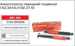

Мыссык написав:
Не поверишь, от Волги с передка
тоже поставил с избыточным давлением газа, начался Тест-Драйв
Мыссык за информацию большое спасибо ;)
Суб травня 07, 2011 22:51
Это фенох так назвал газомаслянные - "с избыточным давлением газа" - красавцы! Не знаю как амморики - ходовку и гидравлику их хвалят - вполне вменяемое качество за адекватные деньги. Делают Беларусы под чутким немецким рукогводством.
Нед травня 08, 2011 7:47 WWW
У меня стояли такие на москвиче задние-потекли ровно через год.Асмотрятся красиво.
Нед травня 08, 2011 7:54
Газомасляные :moil: жуть, не жестко ли?
