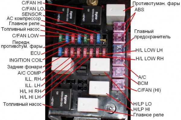

Реле кондиционера поменяй .

Простите, а где тут реле кондиционера Это где А\С с права? Маленькое такое. Или с лева? Какое менять нужно?
https://t.me/cheryUkraine
П'ят травня 11, 2012 10:01
Повідомлення Re: Печка, система охлаждения, прогрев двигателя
Беленький слева, а справа то предохранитель.
