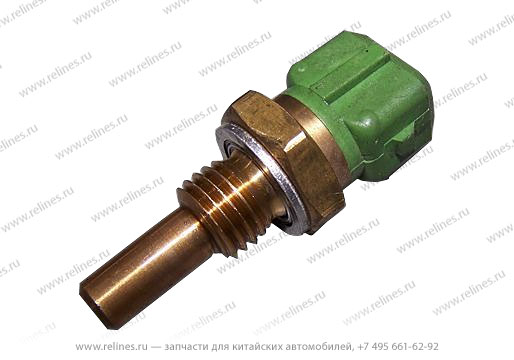

Подскажите, где стоит вот этот датчик? Я видел 2 висюльки на вентиляторах в нижней части, что это?
П'ят квітня 27, 2012 7:57
Повідомлення Re: Поговорим о перегреве двигателя ?
Это датчик температуры ОЖ, стоит под возле термостата, ниже катушки.
