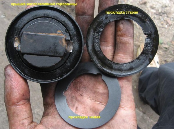

Либо металлические усики на крышке, либо под уплотнительную резинку подложи еще одну (вырежь из чего-нить). У меня на 1ТО поменяли -срабатывал клапан-хрюкалка, на новой периодически та же фигня, пока не подложил ещё одну.
ПЫСЫ резина для прокладки должна быть маслобензостойкая.
Чет серпня 18, 2011 21:41

Под основную прокладку вырезать еще одну.
Можно из электрокартона (хотя фиг его найдешь сейчас), можно из тонкого паронита.
Можно и из резины, но она должна быть маслобензостойкой.
Можно попробовать запихать еще одну штатную прокладку.

вот фото
мне важно откуда масло дает, а то я тоже думал что из под крышки ,а мне говорят из под прокладки этой
вот все фото как смог. )

romanck написав:
вот фото
с прокладки.
грм давно менял?

с прокладки.
грм давно менял?
еще 10 тысяч нет общего пробега, так что мне грм еще очень рано менять, а как та прокладка называется? а то под гарантию попадает только прокладка под головку блока цилиндров.
у меня я думаю сопливи прокладка http://cherylist.com/CHERY-A1-KIMO-S12- ... 01309.aspx
473H-1003042 GASKET-VAVLE CHAMBER COVER это я так понимаю не прокладка под головку блока цилиндров и по гарантии не поменяют?

romanck написав:
смотрю у меня там где крышка
крышку снимаем и меняем прокладку, для мастеров СТО

Сходил и посмотрел на крышку в моей машине. Судя по фото Ваша крышка не закрыта, попробуй снять и поверни на 180гр. и снова поставить. У меня если ЛЕЙКА вверх ногами то становится криво (не вдоль двигла) , только что проверил.
Мож конечно у мены крышка с руками кривая.

romanck, правильно написал nalnik-не закрыта крышка. Лейка на крышке должна быть вверху и закрытая крышка стоит паралельно или пенпердикулярно , но не с наклоном как у тебя.

поддерживаю вот мой вариант...там(у тя) действительно скорее в крышечке то и проблема!
