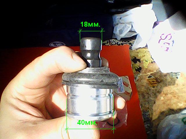

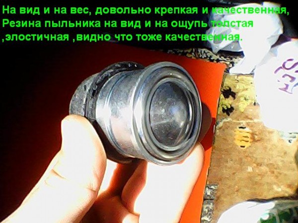

Купил шаровые от Митсубиши Спейс Стар,это минивен,соответственно шаровые крепкие.
Брал на успехе по 160грн за штуку,посадочное место 40мм. палец 18мм.
Пока не установил ,не могу найти второй рычаг,один только нашёл ,в сарае полный бардак,найду второй и сразу оба отдам на переделку!!!

С таким диаметром влезет в рычаг без дополнительного кольца? Или нужны слесарные работы?

Повідомлення Re: ПОДБОР ШАРОВОЙ !!!
Tycoon2007 написав:
С таким размером нужны токарные работы, по уменьшению диаметра корпуса шаровой.

Sergg написав:
наружный диаметр нашей опоры 40мм от Митсубиши Спейс Стар 40мм
зачем ее протачивать? 8-)
Суб квітня 30, 2011 22:06
Перепутал с маздовской на 42,5 мм.
Суб квітня 30, 2011 23:45
