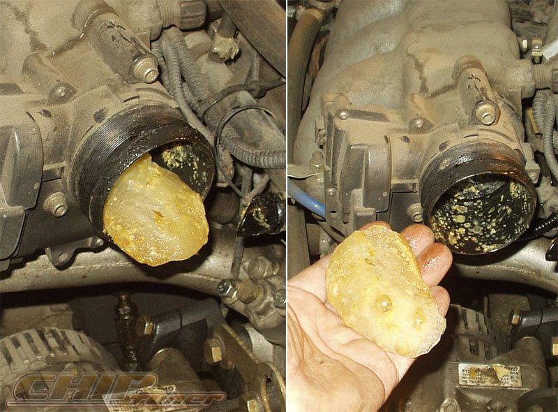

ACTECO написав:
Мыссык написав:
нафига подогревать дроссельный узел???
Это с какой машинки достали эту карамельку?
П'ят лютого 17, 2012 20:23
Повідомлення Re: Печка, система охлаждения, прогрев двигателя
Похоже на Газель.
Точно.ГАЗЕЛЬКА!!!Она и есть.Только непонятно,откуда такая БЯКА взялась?
П'ят лютого 17, 2012 20:47
Не понял, у газели не поперек же двиг, завта специально посмотрю у кума двиг газели, нет ли ошибки в определении марки машины? Извиняюсь, действительно ГАЗЕЛЬ, только у кума не электронная заслонка, а на тросике.
Откуда в Газелевском движке столько конденсата? :o
Это ж надо так мотор запустить. Маршрутчик поди какой нибудь.
Кстати с краном печка неплохо греет.

Motto написав:
Лайном всяким газель кормят и поят(она ж ..цуко выносливая) потом и получают "чудеса в решете"!
