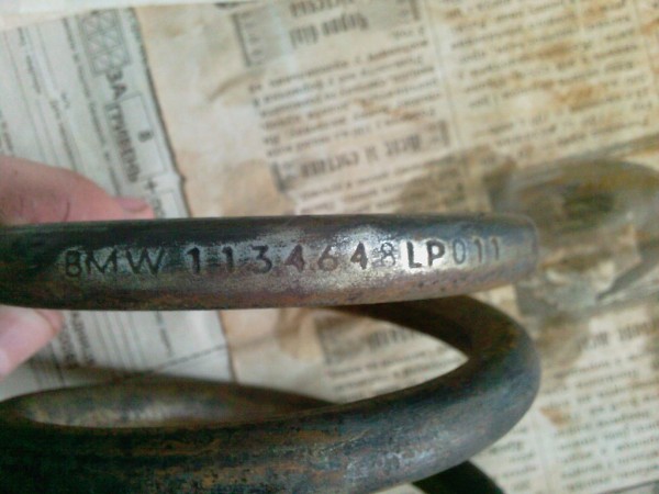

TRAFF написав:
Поставил на этих выходных пружины от бэхи (те которые не нужно обрезать № 33531134648), ну что сказать результатом очень доволен. Проскакивает все неровности на ура, не так уже бугорки и мелкие ямы чувствуются, да и большие уже пролетает. Но есть один момент, то что у меня 15 диски и низкопрофильная резина, т.е. на 14 с 60-65 профилем вообще будет песня. Так же поменял задние амортики, тоже есть глобальный результат, но нужно ещё загрузить салон живим салом и попробывать на отбой. Ставил назад газовые. Все очень радует.

клиренс не замерял, но растояние от центра ступицы к крылу 380мм.
фото маркировки пружины

П'ят квітня 22, 2011 17:22
поднялась
