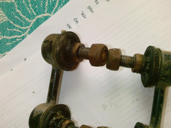

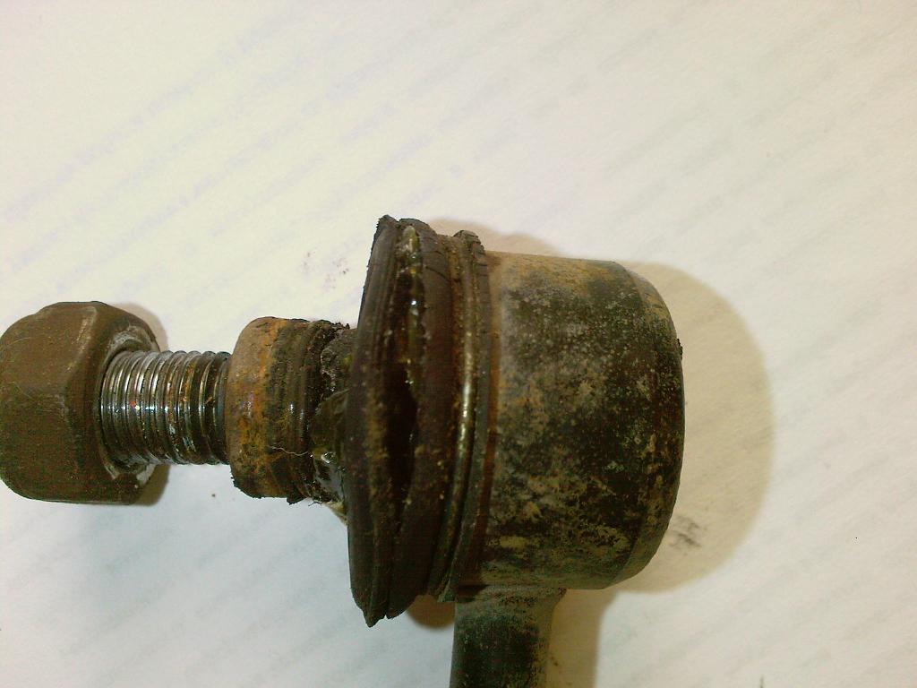

Ровно год назад поставил новые стойки стабилизатора от Лантры, и вот какой результат... :angry:
Сер квітня 20, 2011 19:38 ICQ
Аватара года 2012
Повідомлень: 1282
Автомобиль: Kimo :)
Клубная карта №: 666
Так они не работают или просто такой вид страшный, литола я смотрю та еше лет на десять?
Православный..
Сер квітня 20, 2011 19:50
Что за производитель стоичек? не помнишь случаем?
Сер квітня 20, 2011 19:58 WWW
вроде работают но все пыльники порваны и потресканы нахх. фирма не помню
Сер квітня 20, 2011 20:02 ICQ
Если легко шевелятся то ФФтопку - если туго, то поменять пыльники и кататься дальше.
Сер квітня 20, 2011 20:10 WWW
ходят туговато, но где взять пыльники.
Сер квітня 20, 2011 20:18 ICQ

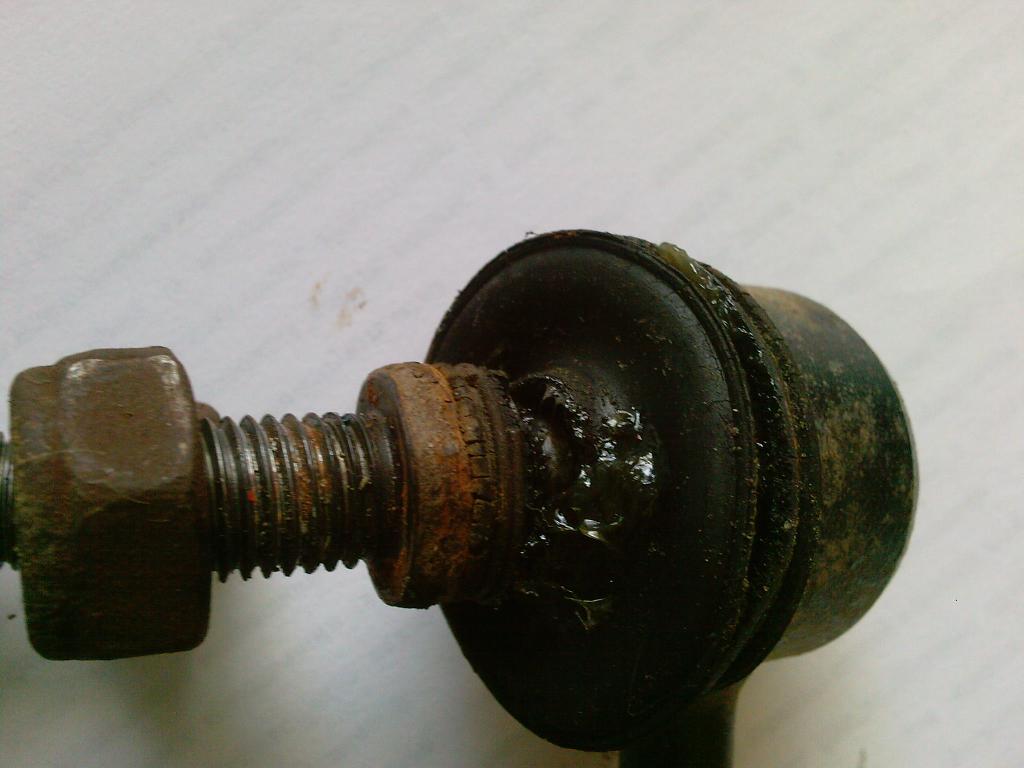

TRAFF написав:
Это еще нормальный результат, у меня на "оригинальных" за зиму вся резина на пыльниках пошла трещинами.

TRAFF написав:
Аналогичный результат у меня-
сегодня после обеда испытал неимоверный шок,
когда ни с чего ни с того появился сильный стук,
локализованный в правой части двигателя (((
Бросил все и ломанулся к мастерам,ждал еще и 2 часа-осередь,
а первый вопрос по телефону был-шо ходова ?
В итоге оказалось что под защиту влетел немаленький камешек,
так собаки дороги делают,щебнем засыпают из-за чего двигатель колбасило неподетски.
Далее осмотрели че там еще и вынесли приговор стойкам стабилизаторов,
как раз им также где-то годик.
Стойки потекли еще ранее и Пропера уж 2 недельки ждут в гараже появления дорог,
а вот шаровые на удивление уцелели,хотя менялось все в комплексе одновременно.
