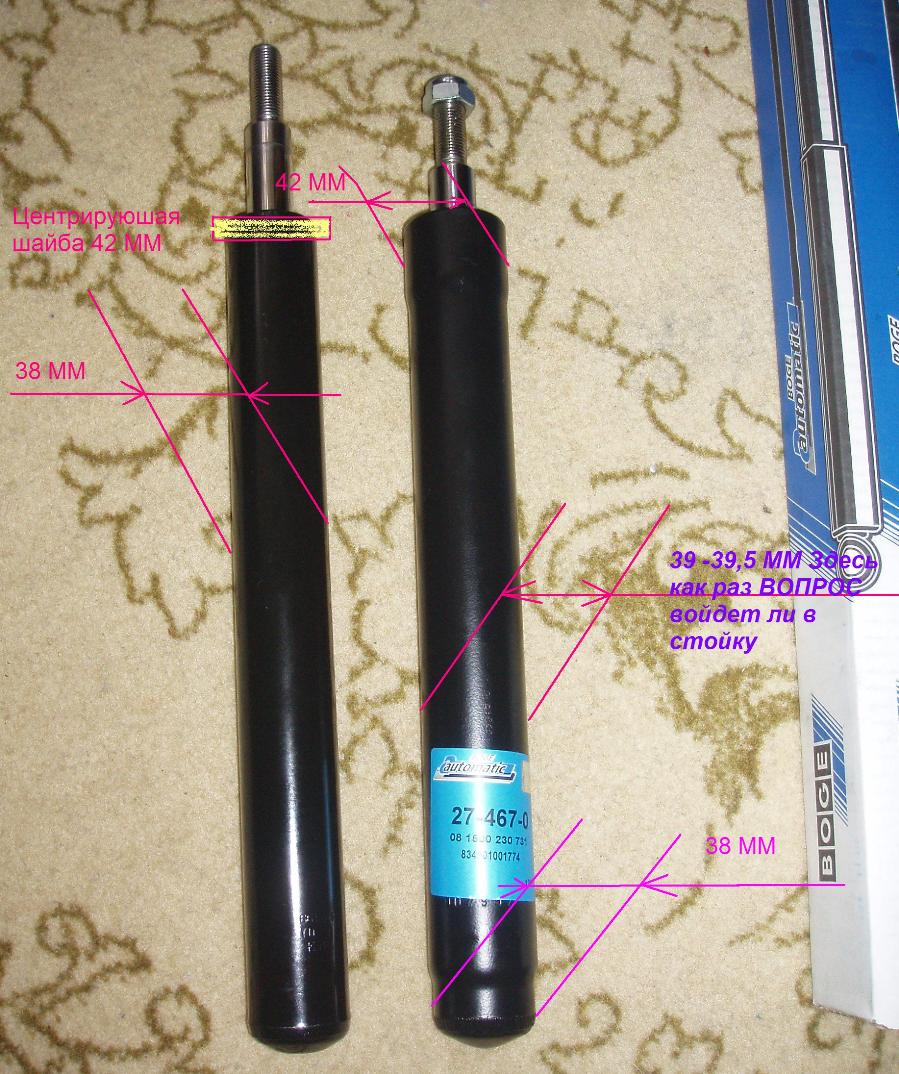

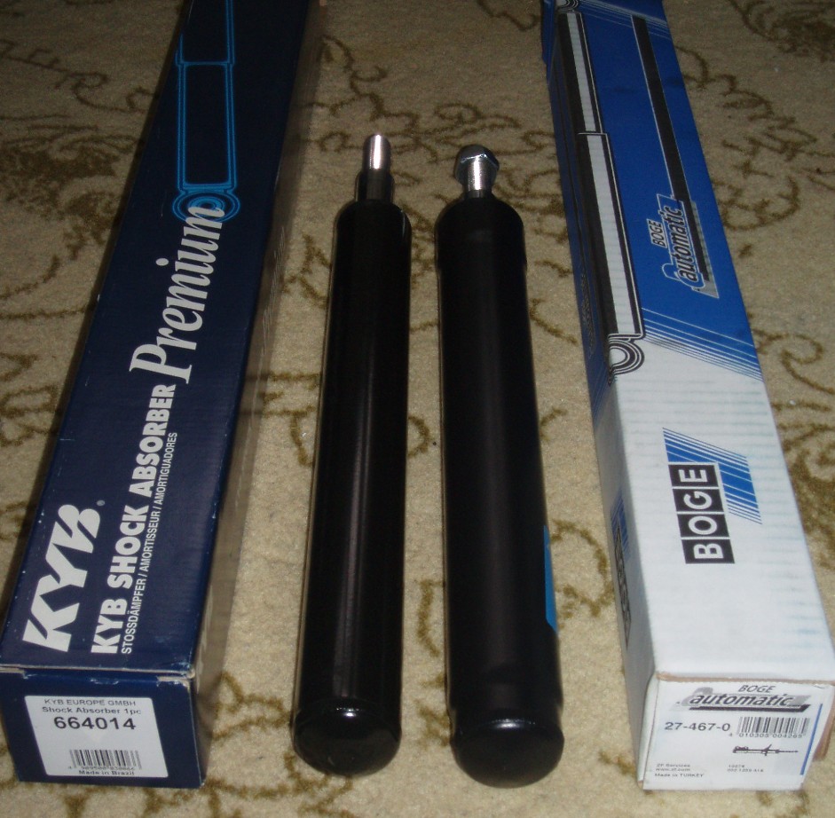

Дошли сегодня руки сравнить вкладыши KYB и BOGE, нашел небольшую нескладушку (уж и не знаю насколько критично).
Диаметр "тела" боге 39,5 мм а у каябы 38, законцовка верхняя у боге 42мм - здесь все ОК т.к. у каябы одевается центрирующая шайба даметром 42мм (и под этот диаметр собственно и вытачивается стакан).
Основной вопрос - какой внутренний диаметр нашей стойки - т.е. войдет ли туда катридж диаметром 39,5 мм, размер к сожалению не очень точный (нет штангенциркуля точно померять).
Если кто вымерял точно внутренний диаметр стойки поделитесь!
Нед квітня 17, 2011 18:39 WWW
Эллипсом идет. 39-40мм. Боге, боюсь не вариант.

так в "притирочку" должен входить - верхний наплыв нормалек - главное чтоб наварной саканчик небыл маленький (но это можно предусмотреть)
Пы.сы А как же эллипсом - поршеньки и сальники в родном неужели эллипсовидные? Или это шутка китайских инженеров?
Нед квітня 17, 2011 19:14 WWW
*** его знает. Больше нечего сказать.

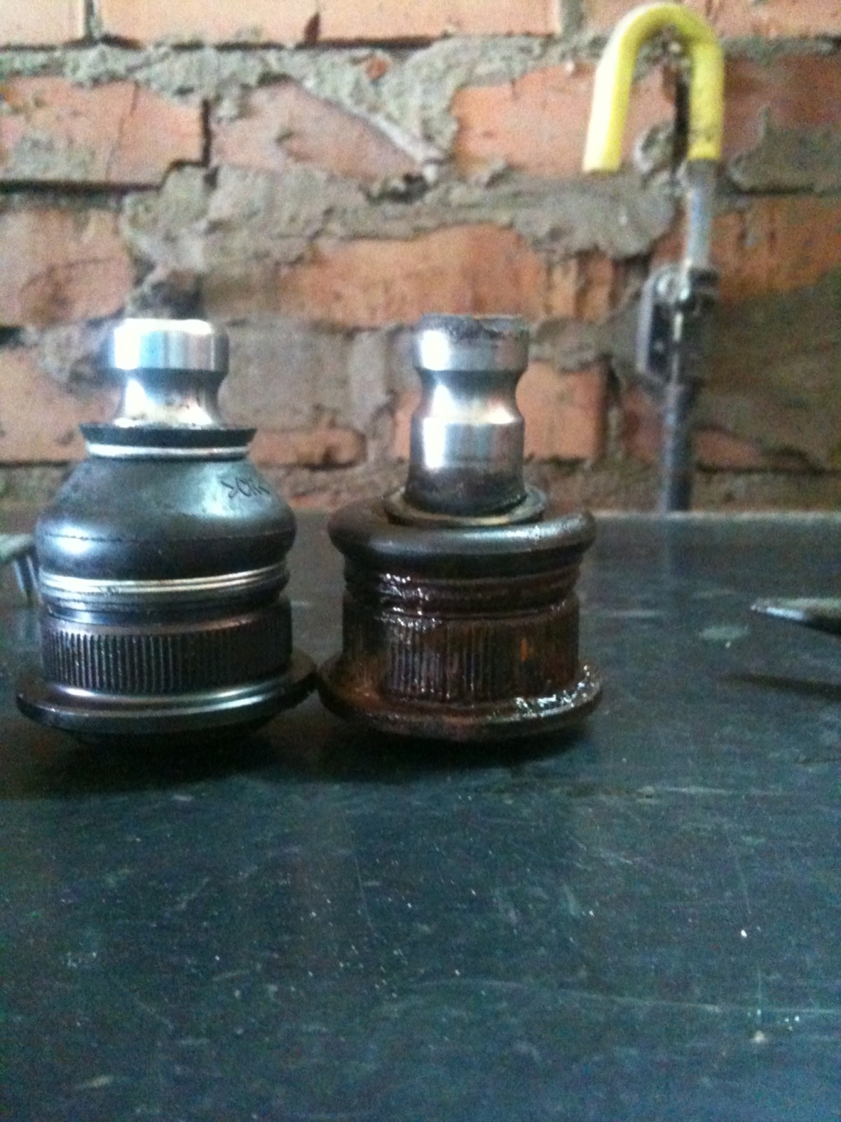

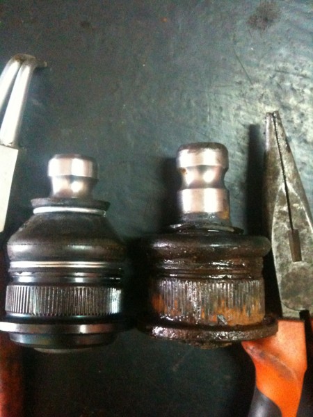

поехал на диагностику ходовой, сказали что шаровые обе стоят с переделками (MOOG логан) убитые !!! проездил 7тыс. И вот взял опять (MOOG логан) коробка та же но шаровые!!!!
Вів квітня 19, 2011 0:05
Одна из них явно паленка - если это одна и та же модель шаровой(на коробках и на шаровых номера одинаковые или разные?), может конечно это просто разные модели шаровых. Муг в общемто ндостаточно хорошего качества при вменяемой цене - поэтому для него 7тыс (если этоне одна сплошная колдобина) очень мало.
С этим и я столкнулся, пришлось просто запрессовать. Каждый раз посматриваю, всё на месте.

самое интересное коробка и гравировка на коробке и даже нумер совпадает!!! походу подделка была так что остерегайтесь подделки!!!
