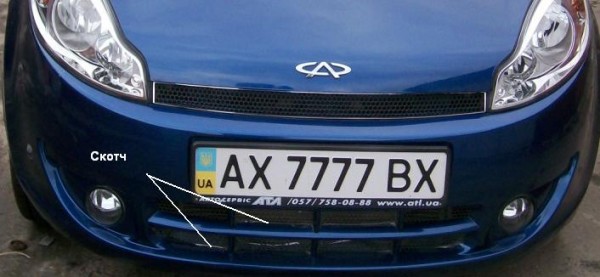

А еще - закрыл нижнюю решетку радиатора стрейч-пленкой. Да, не красиво - зато машина греется в разы быстрее и не остывает на скорости :)

фотки не делал. взял кусок стрейч-пленки и тупо потыкал снаружи так, чтоб по периметру вошло в "соты" нижней решетки.

-23* температура двигателя 95*
температура воздуха из дефлектора 52*
при более низких температурах скотчем заклеиваем верхнюю решетку.
