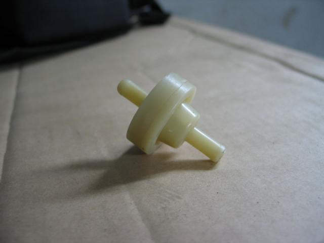

Биозард, стрелкой к радиатору. Ведь это логично, не так ли?

Мыссык написав:
Я и так не мерзну.
это логично, просты смысл в том, что нужная вещь, и в faq самое оно было б. А то разбросано все по разным темам...искать сложно, а задавать миллиарды вопрос, которые были страницу назад-идиотство! спасибо за реакцию!

Можно просто шариками пошевелить и сразу станет ясно как клапан ставить.

Купил недавно обратный клапан для ВАЗа и поставил на систему омывания стекол.И подумал,что механизм его работы точно такой же как и китайского,который заказывали и столько долго ждали из поднебесной.Цена 3 гривны.

В отличии от китайского, данный клапан подпружиненый...

В эту зиму и на свою кимоху поставил такой клапан, проблем ни каких с обогревом салона и охлаждением двигла нет.

я тоже ставил, пока не давануло из под верхнего бачка тосол.может мороз, а может и с клапаном связано(пробовал ставить в обратном направлении). разозлился, обжал алюм ламельки вокруг бачка и купил китайский клапан. (всё равно с краником грелось быстрее)

Видимо речь идет об электро клапане, подключенному в параллель с вентилятором радиатора...

Кстати, мониторил этот вариант - цена подходящего по штуцерам электрического клапана от ГБО варьируется от 120 до 400 грн.(не дешево :buba: )

По этому и перестал заморачиваться, в принципе с клапаном от восьмерки не плохо чувствует машина, прогрев давольно-таки быстрый, есть с чем сравнивать, по трассе температуру двигатель держит без посторонних картонок. А что еще надо для спокойной жизни человека?
