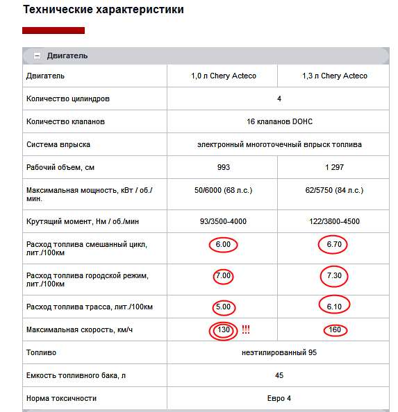

Опа-ча! Jaggi с 1.0 движком? Шутка?? :o
http://chery.net.ua/dir/jaggi/complect.html

Повідомлень: 627
Звідки: Столица Украины
Автомобиль: SQR 7130S12
Повідомлення Re: Кимоболталка
Наверное - да!!!
А велосипедных педалей на пассажирских местах, случайно, нету? Ну так, если придется двигаться в гору.... :roulette:

Прикинь какой будет расход???!!!! А сколько будут ходить ролики, ремни и т.д.???

Машина сильно тяжёлая для движка 1.0.
И что-то мне подсказывает что расход там точно не будет 6 л.
А вот для QQ был бы этот движок в самый раз.

никаких шуток такая Джагга есть,у нас она Ку Ку http://www.n-auto.ru/cars/chery_qq6/ но движок там точно не Актеко
