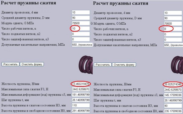

Панаскин написав:
Пришел к выводу - менять картриджи обязательно, а вот на счет пружин я промахнулся.
уменьшение количества витков пружины ведет к увеличению жесткости пружины.
Сер квітня 06, 2011 22:59
