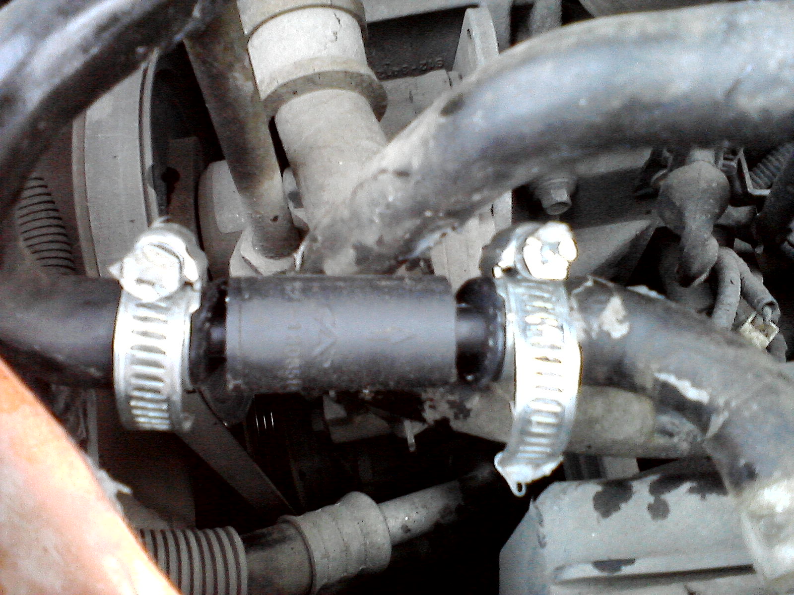

Наконец-то установил клапан)))) вещь супер, еще лучше стала прогреватся машина чем с краном.

Это - чисто субъективное мнение.

max_100 написав:
...еще лучше стала прогреватся машина...
В клапане спрятана микро атомная нагревательная установка??? :-D
Или типа развоздушивается, оттого греет быстрее??? :o
Ты просто замёрз ,пока возился в подкапотном мире. Тут от зажигалки ладошкам будет горячо :) или надо было принять max_100 - не более, и грела бы с первого оборота коленвала.

Та не ржите вы)))))) вот посмотрим другие отчеты там и увидим. :P :P :P :P :P

еще скажи что ты не заказал клапан))) :eek:

Повідомлення Re: Печка, система охлаждения, прогрев двигателя
может просто кран не перекрывал полностью.
так конечно не перекрывал, я же оставлял небольшой зазор

max_100 написав:
нет, мне и с краном-свиристулькой нормально
дедушка юра написав:
жарким ЛЕТОМ не перегревается
Как-нить по весне открою кран.
